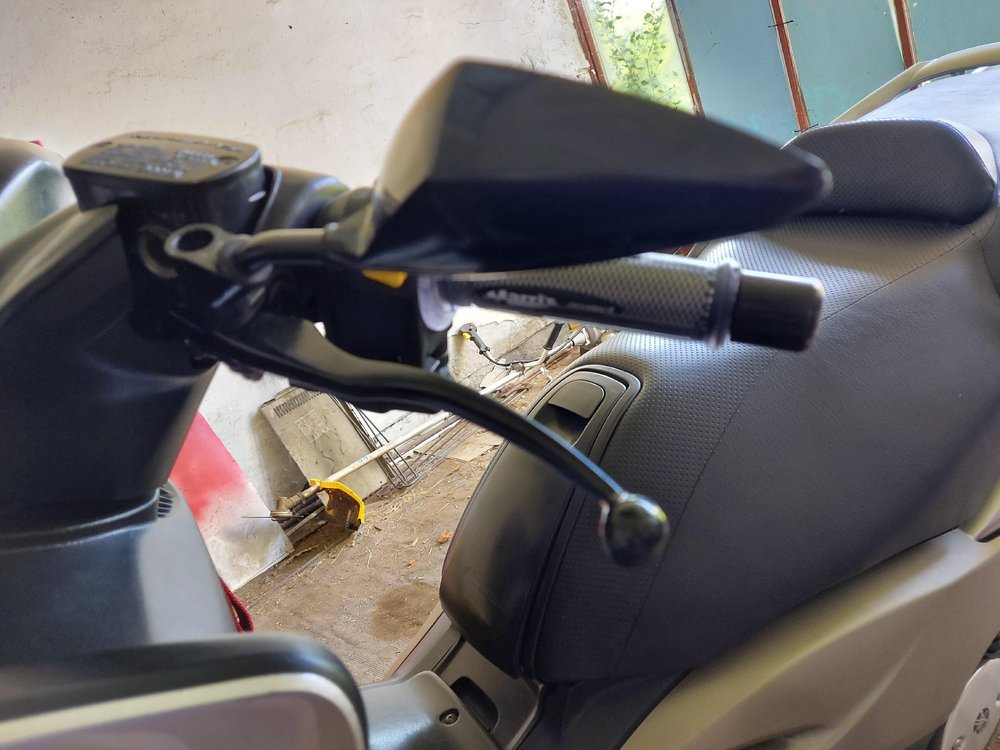

-Viper- 547 Napisano Avgust 21, 2020 Zainteresovan, 621 postova Lokacija: Kać Motocikl: Kawasaki ER-6n 2006g. Prijavi odgovor kao problematičan Kupio skoro tmax pa da krenem sa sređivanjem. Prvo slabo je punio akumulator, izgoreli namotaji, kupljen polovni namotaji i nov regler i nov akumulator, na slici se vidi kako sad puni.Pa onda rasklapanje i sređivanje. Послато са SM-A715F помоћу Тапатока 2 Podeli ovaj odgovor sa prijateljima Link to post Share on other sites More sharing options...

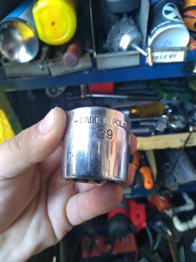

-Viper- 547 Napisano Septembar 9, 2020 Zainteresovan, 621 postova Lokacija: Kać Motocikl: Kawasaki ER-6n 2006g. Prijavi odgovor kao problematičan Po zvuku je kaiš, tačno taj zvuk tandrkanja se čuje u toku vožnje, vibrira kaiš u toku rada. Sutra moram kupiti 29 gedoru da odvrnem maticu varijatora. Znači da treba zamena kaiša? Послато са SM-A715F помоћу Тапатока Podeli ovaj odgovor sa prijateljima Link to post Share on other sites More sharing options...

-Viper- 547 Napisano Septembar 10, 2020 Zainteresovan, 621 postova Lokacija: Kać Motocikl: Kawasaki ER-6n 2006g. Prijavi odgovor kao problematičan Nemoguća misija kupiti gedoru 29, neki čak tvrde da to ne postoji Послато са SM-A715F помоћу Тапатока Podeli ovaj odgovor sa prijateljima Link to post Share on other sites More sharing options...
-Viper- 547 Napisano Septembar 10, 2020 Zainteresovan, 621 postova Lokacija: Kać Motocikl: Kawasaki ER-6n 2006g. Prijavi odgovor kao problematičan 27 duboki sam kupio, ali 29 nisam nigde našao. Послато са SM-A715F помоћу Тапатока Podeli ovaj odgovor sa prijateljima Link to post Share on other sites More sharing options...
N.F.S. 26227 Napisano Septembar 10, 2020 Integrisan, 10661 postova Lokacija: Kragujevac Motocikl: ---Honda--- Prijavi odgovor kao problematičan Nasledih od oca par kompleta gedora, nisam vidjao 29mm, odoh bas da pogledam imam li .Odvijaj sa 30mm...Sent from my moto g(6) play using Tapatalk Podeli ovaj odgovor sa prijateljima Link to post Share on other sites More sharing options...
-Viper- 547 Napisano Septembar 10, 2020 Zainteresovan, 621 postova Lokacija: Kać Motocikl: Kawasaki ER-6n 2006g. Prijavi odgovor kao problematičan Imam 30 ali nebih da pokvarim maticu sa neodgovarajućim alatom.Послато са SM-A715F помоћу Тапатока Podeli ovaj odgovor sa prijateljima Link to post Share on other sites More sharing options...
N.F.S. 26227 Napisano Septembar 10, 2020 Integrisan, 10661 postova Lokacija: Kragujevac Motocikl: ---Honda--- Prijavi odgovor kao problematičan E onda moras pazariti ovako nesto Podeli ovaj odgovor sa prijateljima Link to post Share on other sites More sharing options...
-Viper- 547 Napisano Septembar 10, 2020 Zainteresovan, 621 postova Lokacija: Kać Motocikl: Kawasaki ER-6n 2006g. Prijavi odgovor kao problematičan Našao na netu gedoru 29, naručio, čekam da stigne.Послато са SM-A715F помоћу Тапатока Podeli ovaj odgovor sa prijateljima Link to post Share on other sites More sharing options...
