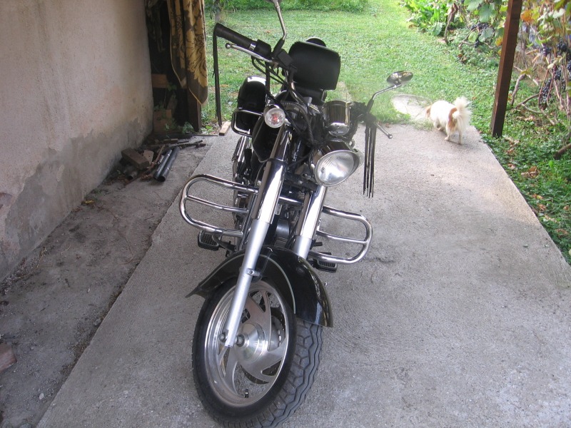

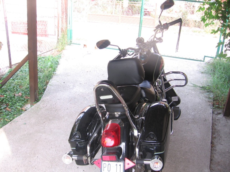

npr mogao bih da promenim u prodajem/menjam za mesec-dva ;D evo i slicica zaboravio sam da kazem da sam kod meraca goriva ubacio satic, tako da uvek mogu da znam kad kasnim negde, koliko kasnim, mada sat zuri 2 minuta namerno
Imam Princa 2008.sa predjenih 5.000 km, kupljen prosle godine. Naucio sam malo da vozim pa me interesuje zamena za nesto jace. Registrovan do kraja avgusta 2011. Malo je sredjen, otvoreni auspusi, naslon za vozaca, filter goriva...... slike uskoro, odoh na posao ;D Do sad nisam imao problema sa njim, a bilo bi i glupo, ali mi na pravcu fali malo brzine, bar da moze 140-150 da izvuce, odnosno da mogu 110-120 da vozim na pravcima opusteno Ne zurim nigde, samo da vidim ponude i ideje ovde, jer razmisljam o uvozu iz italije, pa da vidim ako ima nesto interesantno ovde da se ne zezam Moja doplata, naravno , do oko 1.000e unapred zahvalan
