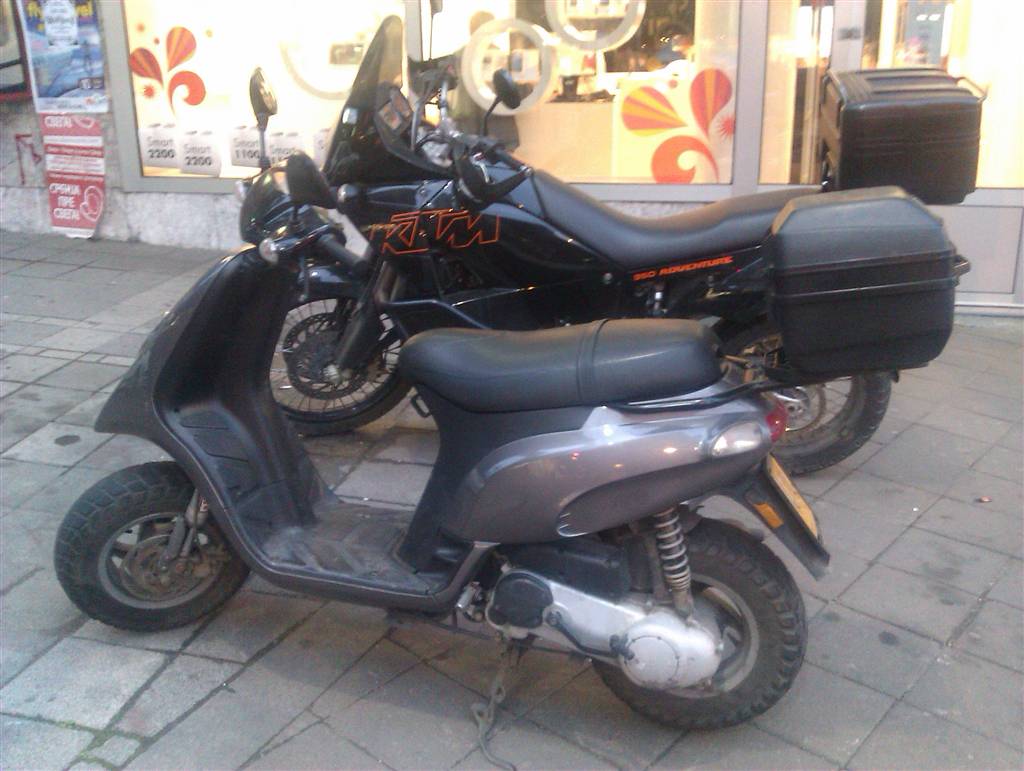

Prodajem skuter Piaggio Typhoon 2005god. Ne znam koliko je presao, ne radi cajger. Uradjen je servis. Zamenjene su rolnice i kais. Trebalo bi zameniti gume, poprilicno su celave. Skueter je na moje ime, registrovan u Martu. Cena 400 evra, bez zamene. 063 754 66 45 Pozdrav!
