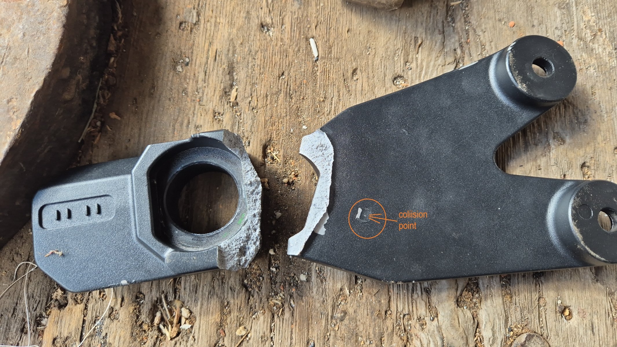

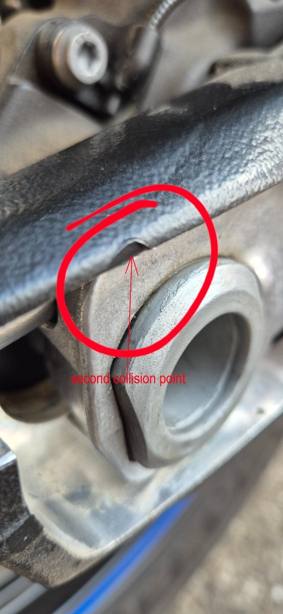

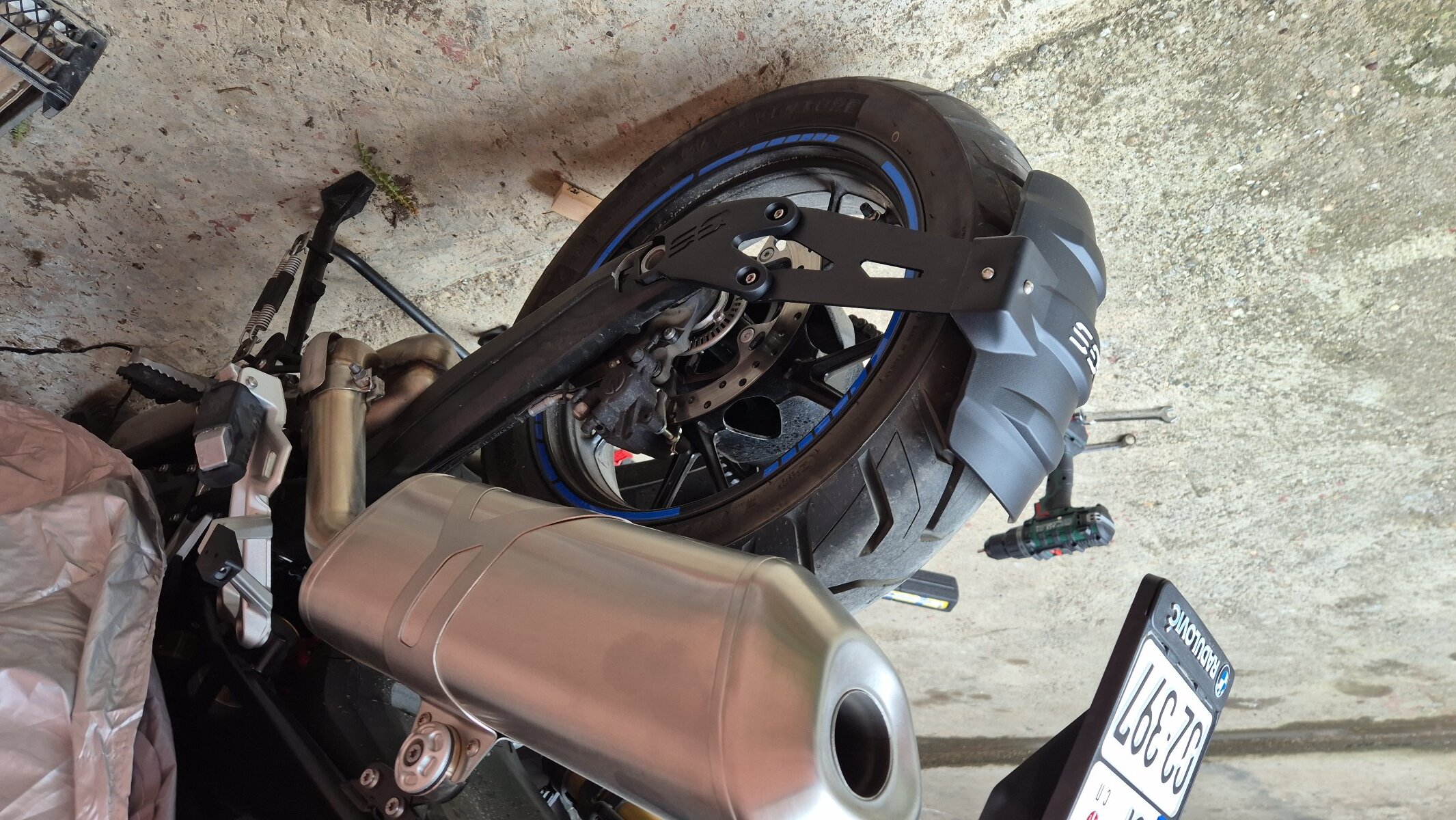

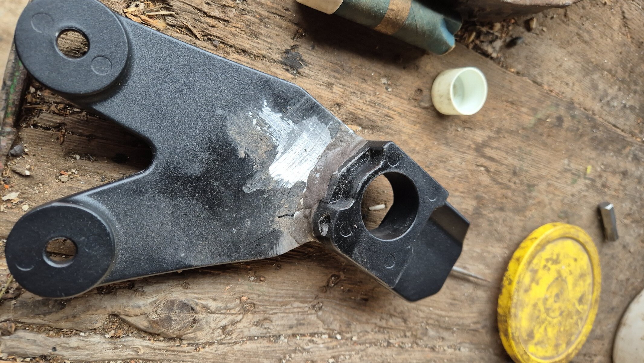

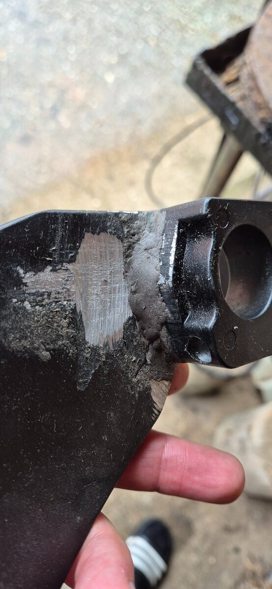

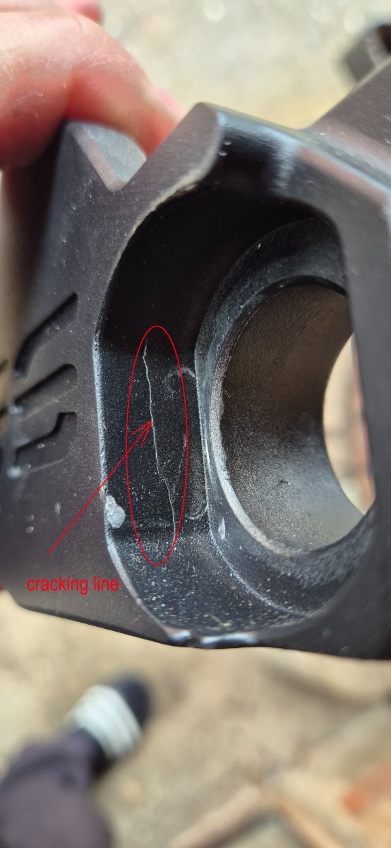

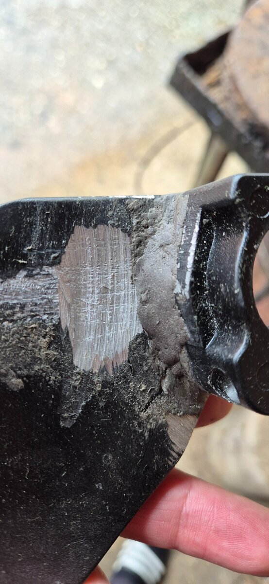

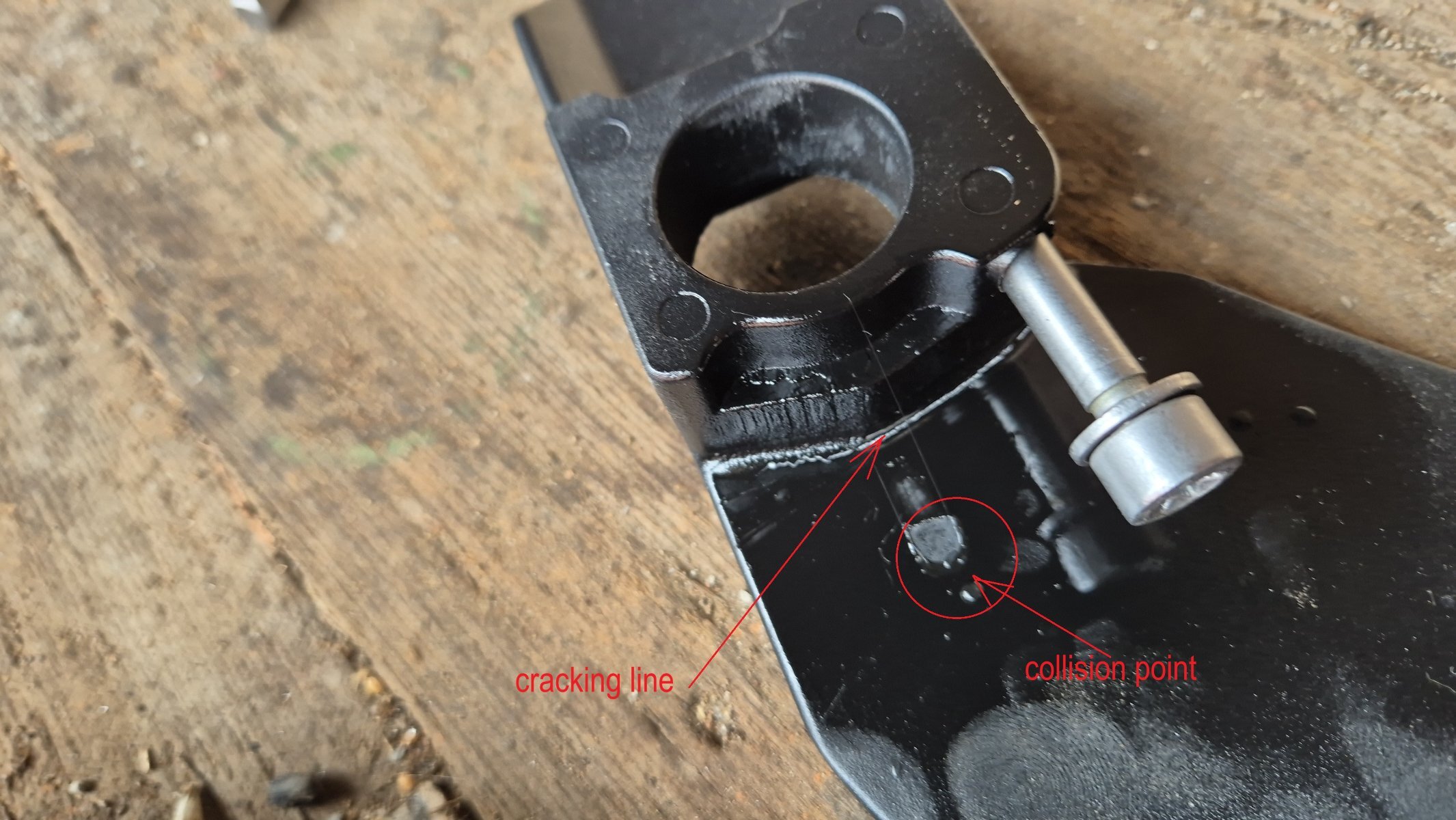

  1. Moje iskustvo sa zadnjim blatobranom, a bice koristan savet nadam se. Ako kupujete zadnji blatobran iza tocka sa aluminijumskim nosacem (isti je nosac i za F900GS(A)), vodite racuna kod instalacije jer nosac dolazi u koliziju sa zadnjom viljuskom, tako da sam prvi odmah na momentovanju bolcna zadnjeg tocka ne obracajuci paznju da postoji kolizija koja je ispod reda velicine 1mm polomio trenutno. Onda sam kupio nov nosac, lagano obrusio mesto kolozije i ofarbao, izmomentovao na 100NM prvo i sve je bilo Ok, kada sam krenuo na 125Nm pritisak je bio preveliki i nosac je samo caknuo i blago bridnuo. Onda sam ga ukopao bukvalno vise od 2mm ovaj put brusnim kamenom i ojacao koliko sam mogao inicijalnu prskotinu.Nadam se da ce da drzi, ali cu svakako morati da porucim i treci za ne daj boze. Nadam se da nekome pomogne. Sa slika bice jasnije p.s da napomenem treba Vam gedora 34mm koja nije bas standardna za navrku bolcna zadnjeg tocka
