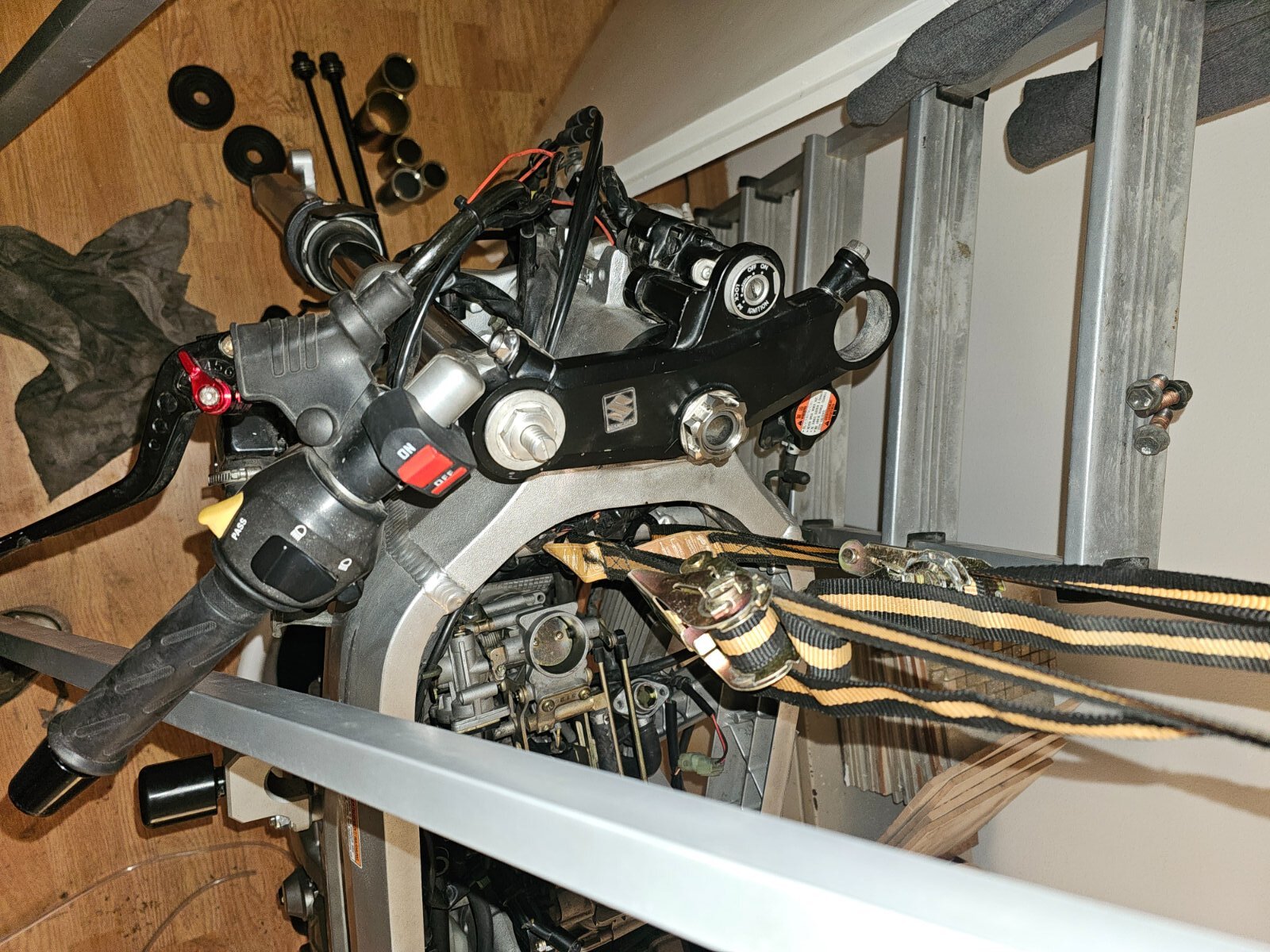

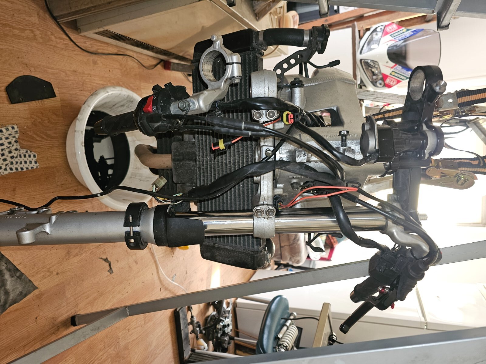

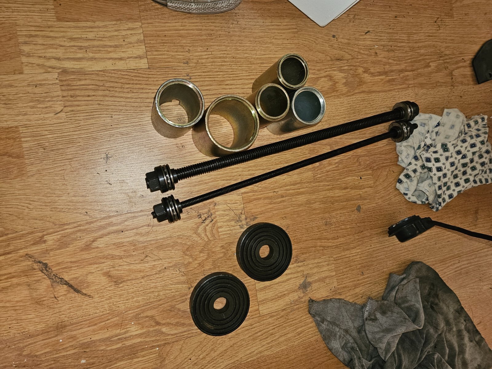

  7. Moram da se pohvalim. Danas sam rešio prvu stvar na mom rasturenom SV650S. Zamenio sam centralne ležajeve mosta kormana. Stari kuglični su zamenjeni konusnim. Velika pomoć pri montaži bio je set za izbijanje i montažu silen blokova koji sam pazario pre nekoliko godina. Nisam završio posao jer zaboravih da ponesem mast. Ranije sam već zamenio ulje u viljuškama. Ostalo je čišćenje i podmazivanje ležajeva zadnje viljuške i pratećih delova, i montaža remontovanih čeljusti i pumpe i novih pancirnih creva.

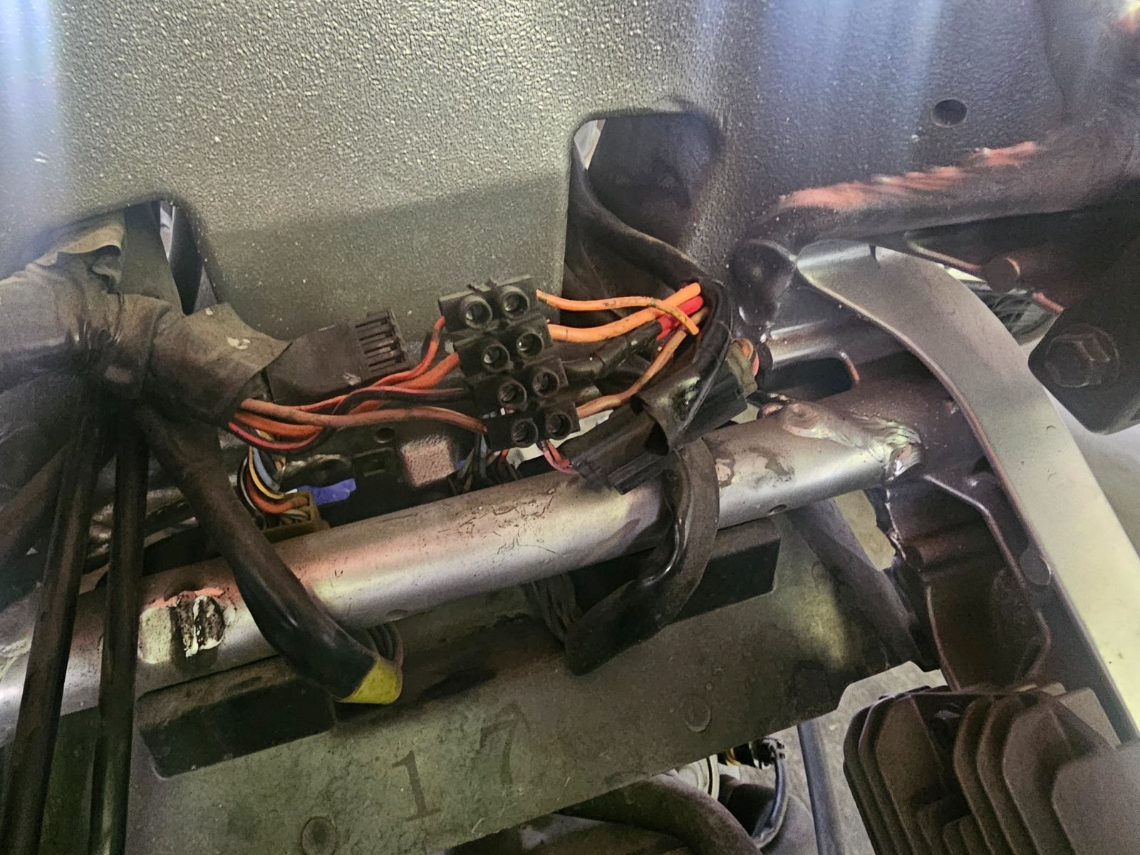

    Sad na čvrgu pali, dok te ne ujebe ponovo. Da li je bio u toplom kod njih ili napolju? Znaš šta bi ja probao na tvom mestu: Raskačio sve konektore očistio ih ako su zaprljani/korodirani i naprskao kontakt sprejom. Trebalo bi da su vodootporni i čisti unutra generalno, ali nikad ne znaš... Ja kada sam rasturao moga imao sam šta da vidim - luster kleme:
