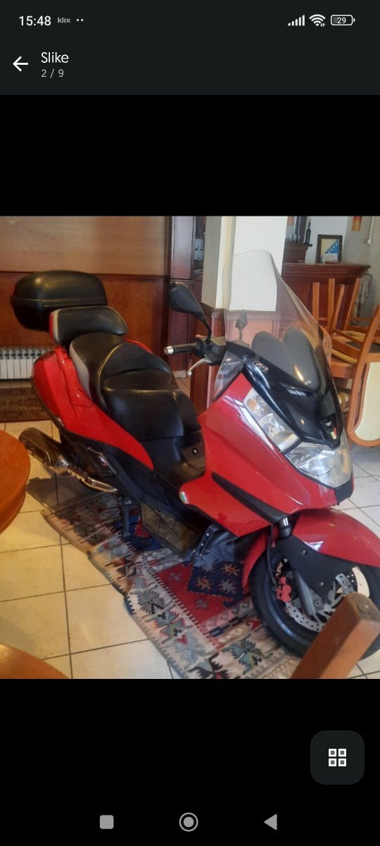

  5. Vala i kod nas u Bih ima leševa x9, jedan jedini u bih ima crni fabricki presao 13.000 gledao sam ga to je novo pa novo nema packe na sebi crna boja, sad bih ga kupio ali 250 ccm, ventilator... Ovaj sto ja gledam da uzmem dobro izgleda sli sta reci za te agregate 500ccm iz ,2001, da li mjesaju ulje i benzin, imam finu ponudu da uzmem njega i kesa za satelisa, samo me strah za to mjesanje ulja
