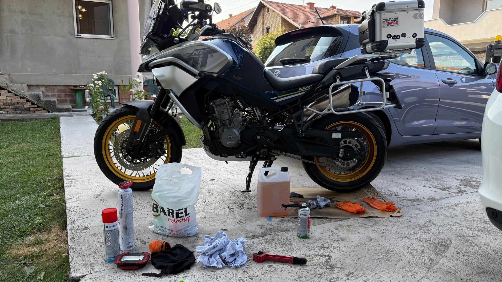

K2 akra je zamena za petrolej, mnogo bolje cisti i odmascuje, znaci natopis krpicu i cistis sa njime.
Pa malo protrljam onom П cetkom sa aliexpresa a ima i kod nas.
Posle toga suva cista krpa da se obrise i osusi.
Nakon toga ide prskanje sa rost off plusom, kupio sam onaj nastavak za sprej u obliku slova П sto lepo obuhvati lanac i naprska svugde (pravi neki decko kod nas na 3d stampacu a ima i na aliju).
onda zapalim cigaru i srknem malo kafe, da sprej zadje i odradi svoje.
Blago ciscenje suvom krpom, nije cilj da se skine sav sprej nego visak.
Posle toga naprskam malo ipon sprej za lanac, podmaze lepo i rost off ali nije na odmet
Zasto mislim da je taj rost off plus dobar:
Prvi put kad sam ga prskao, motor na centralnom izbacen iz brzine, jednom rukom prskam drugom vrtim zadnji tocak.
kada sam naprskao jedan krug lanca osetio sam da se tocak dosta lakse okrece, nisam ni razmisljao o tome, samo sam osetio olaksanje dok ga vrtim.
Od kako ga prskam nema ni tackice korozije na lancu
