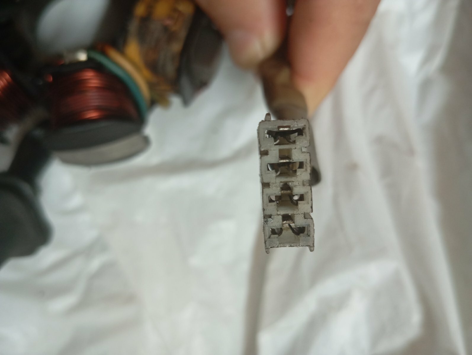

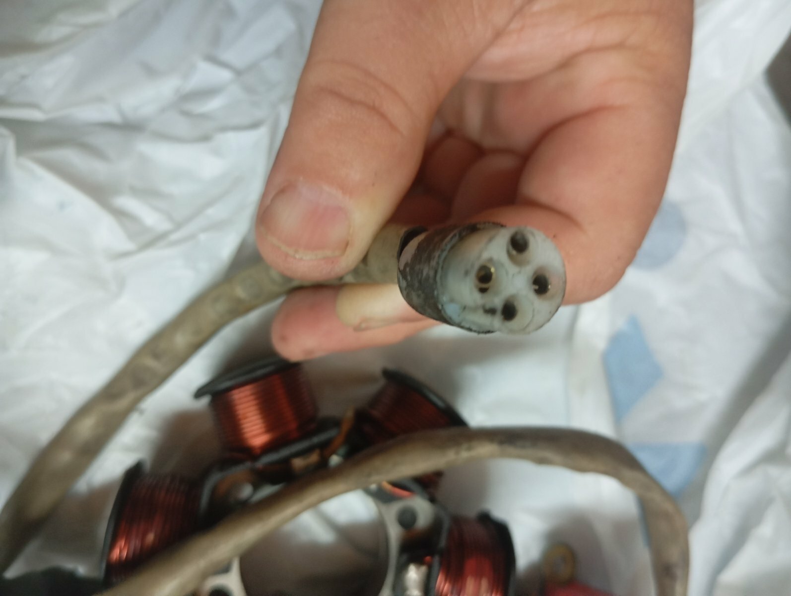

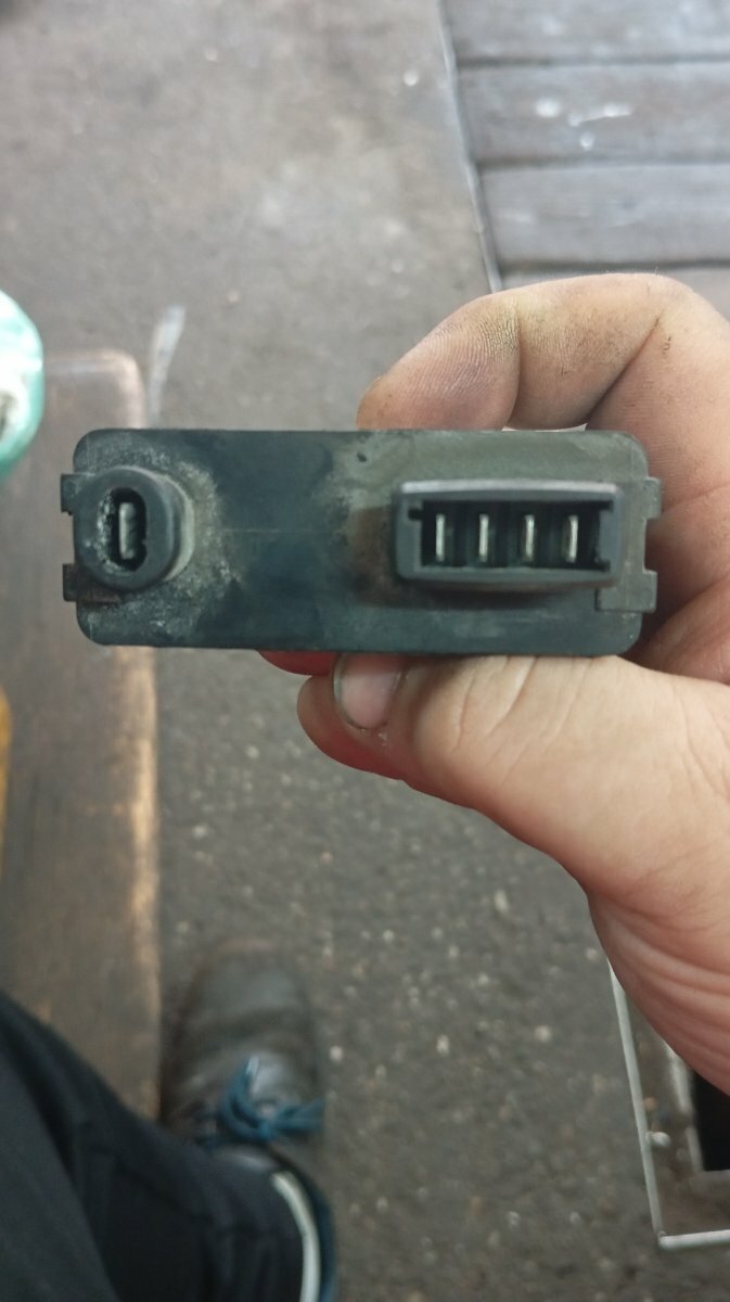

  1. BRAVO feniks! Šta reći sem pohvale na izuzetno objasnjenje. Hteo sam te upitati za sličan problem . I kod mene ma Hexagonu 4T 125 nema varnicu. Bobina radi to sam proverio ali ni sa drugim cdi nije hteo da baci varnicu pa sam skinuo stator sa namotajima. Moze li se ispitati stator kad je skinut sa skutera? Naime kod mene na pikap ima 130 oma. I to je sve . Na ostala dva nema nista od otpora ( na skinutom statoru sam merio) . CDI kod mene na Hexagon 4t 125 je drukčiji nego ovaj na slici. Pa me to buni kako tu stoje stvari? Mislim otpori , struja koja dolazi i šta još?

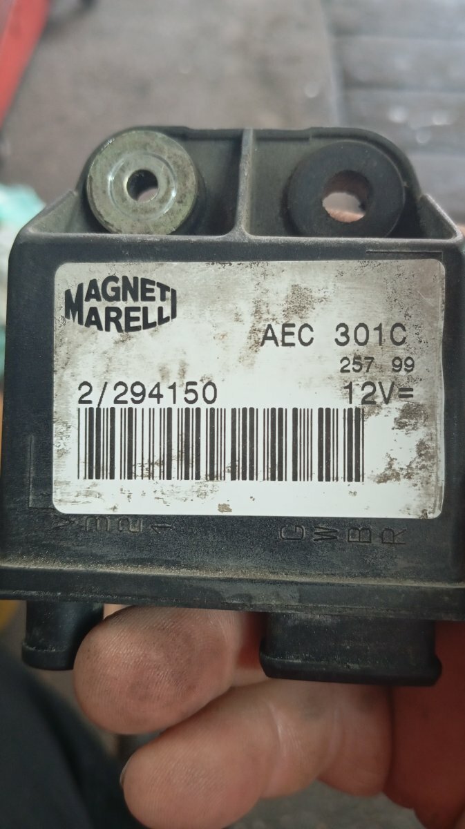

  9. Našao sam ga. Nije napred kod fara . Nalazi se sa leve strane ( da kažem u levom BUBREGU) malo ispod i iza akumulatora. Magneti Mareli oznaka je R8C10001. Ili RBC10001. Ovde u Beogradu je u prodavnici zamenski oko 5000 din. ( Za audi A3 1,9TDI košta pola od ovog). Traziću negde jevtiniji sigurno meću platiti za ovo 5000din.
