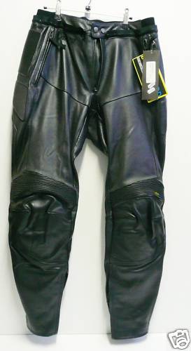

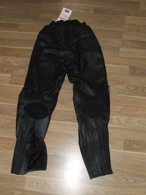

  9. Prodajem nove ( nenošene ) kožne moto pantalone "IXS" model "RUBEN II", obim struka 65, dužina nogavica 71/92, crne boje. Imaju CE protektore i zip za spajanje sa jaknom. Cena 50 EUR. Tel. 064/94-25-322

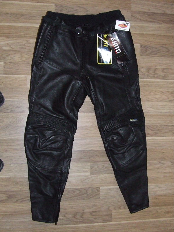

  10. Prodajem nove (nenošene) kožne moto pantalone "AKITO" Model "ENZO" , obim struka 90 cm, dužina nogavica 80/100 cm, crne boje, imaju CE protektore i zip za spajanje sa jaknom. Cena: 60 EUR, tel. 064/94-25-322
