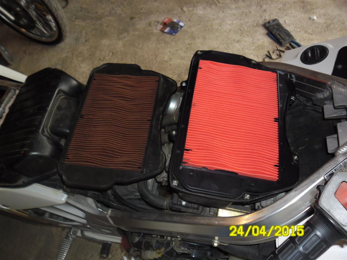

E a ja ću da se vozim sad Prosle sedmice zamjenjeno ulje i filter, zračni takođe, semerinzi na viljuskama odrađeni, svjećice, zadnje pločice, nova pumpa goriva a pred kraj prosle sezone stavljen i Joškin regler.

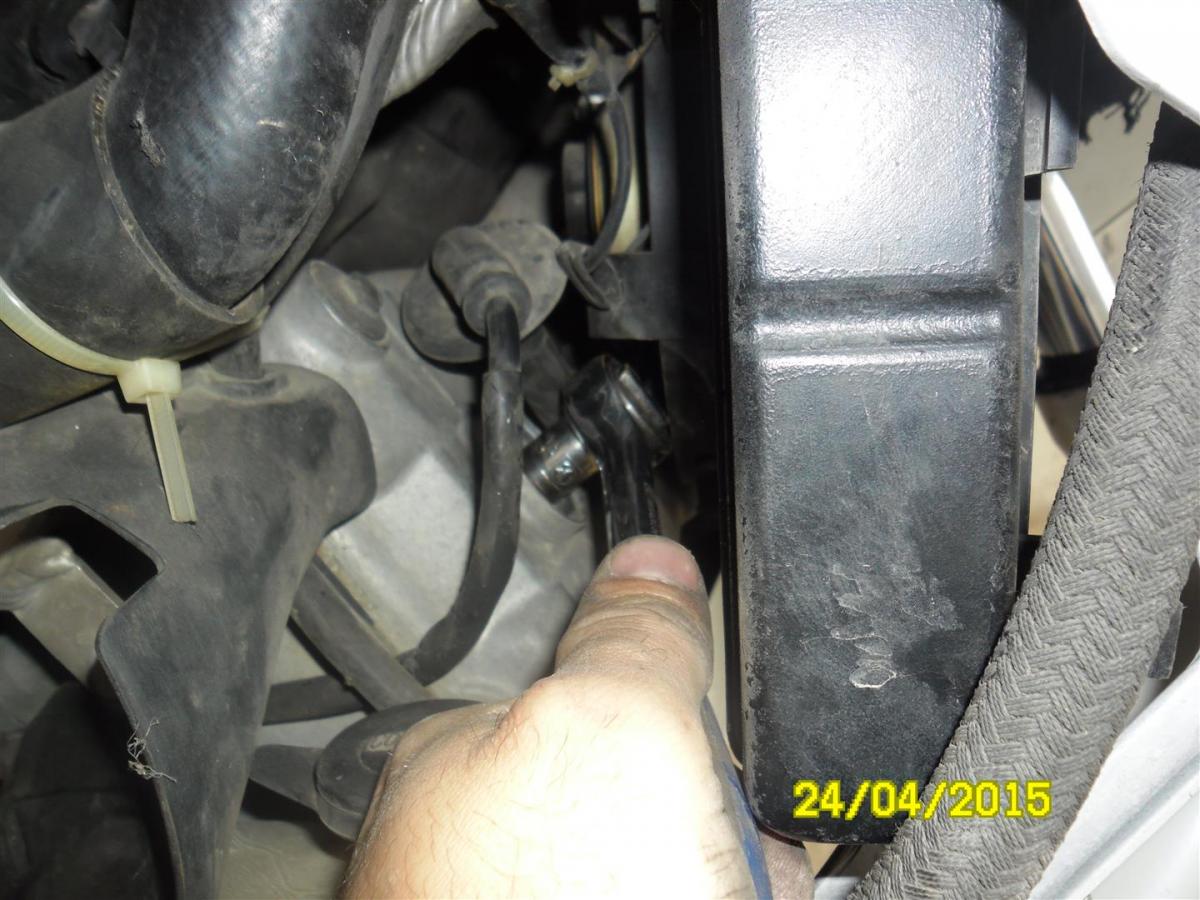

meni originalni (onaj bez rebara) izdrzao oko 50.000Km. Sad je gore Joškin ali na mjestu gdje je ovaj na ovim gore slikama. I ja mislim da ti kuleri mogu samo neznatno produziti vijek trajanja

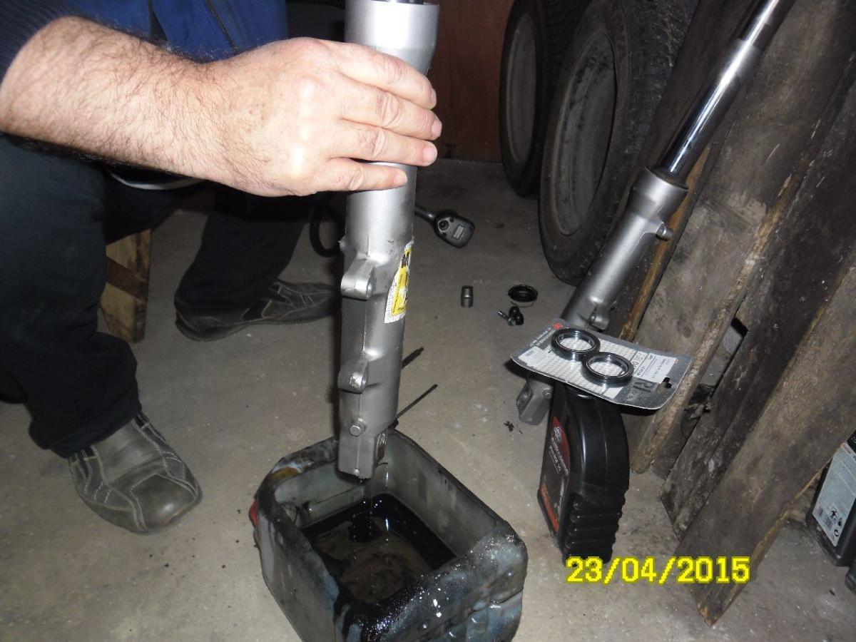

Hvala iske i Biker-boy. Nasuto koliko pise, viljuska sastavljena i vracena na motor. Kratko, ali vrlo kratko probano i cini mi se da je osjetno tvrđi prednji kraj. Nije ni cudo jer je jedan stap poprilicno pustio ulja, a ovo mu je i prva zamjenaod kako je kod mene. Sutra nastavak servisa...
Ljudi koliko je vjerovati podatku sa louis.de sajta o 394ml ulja po stapu viljuske?
Ako je neko radio neka baci neku sliku i koju rijec. I mene bi ovo moglo zanimati
Posaljem ti u privatnoj poruci vezano za ulje, da ne reklamiram javno jer ne znam smije li se. Mislim da nema potrebe za guscim uljem, pogotovo ako vozis vfr-a... ne vidim u potpisu sta vozis.
