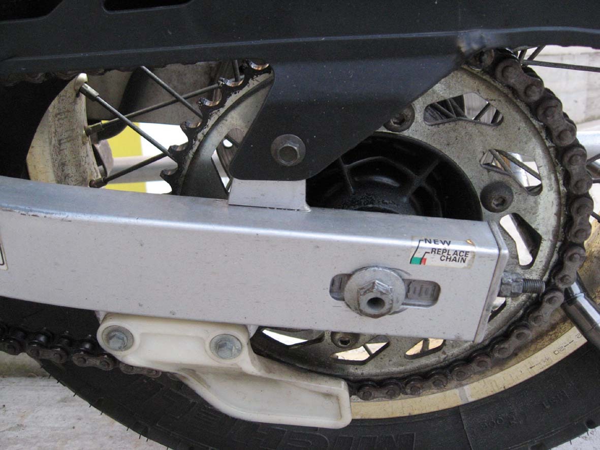

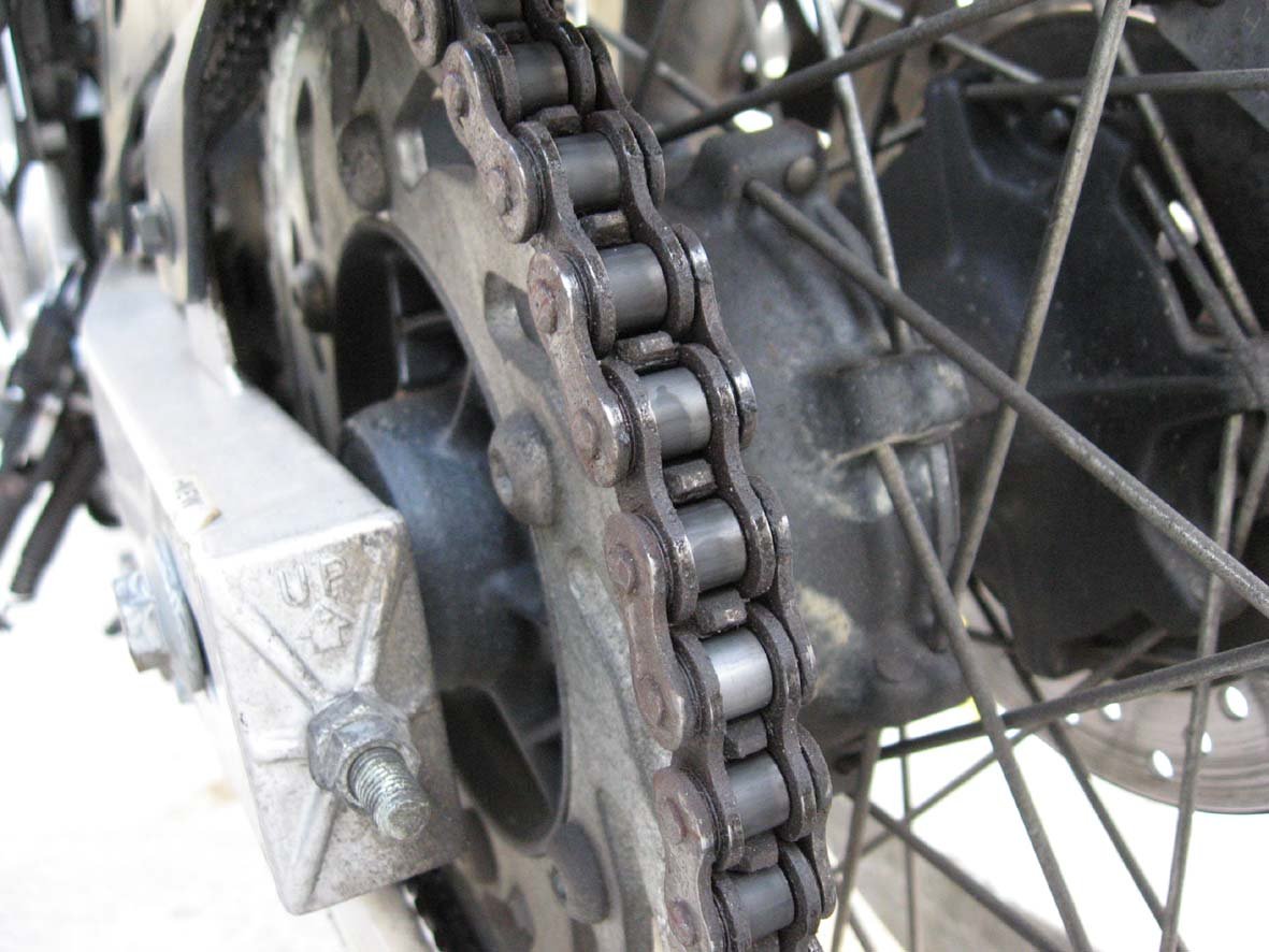

pozdrav,
imam pitanja da li mozete da mi kazete da li je lanac na mom bike-u za menjati pod hitno, znam da bi trebalo da ga menjam ali me interesuje da li mogu da vozim bar josh mesec/dva sa ovim ? Evo okachicu slike da vidite u kakvom je stanju. Planiram i da ugradim samopodmazivanje ali dok to ne uradim koliko chesto treba da ga podmazujem ? I da li pre podmazivanja moram i da ga ochistim ? Podmazao sam ga pre 500km. I da napomenem da mi je ovo prva sezona tako da nisam zustar vozach,odnosno vozim ga lagano i nisam josh bio u nekom off roadu...
Eto ako neko ima savete na ova moja pitanja hvala unapred  :)
Motor je Transalp  :)
pozz
  • Svakom po zasluzi, 12500 postova
  • Lokacija: NBGD - KN04ET
  • Motocikl: Honde Transalp, plavi i narandžasti, oba za dečake

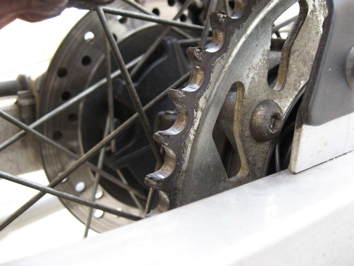

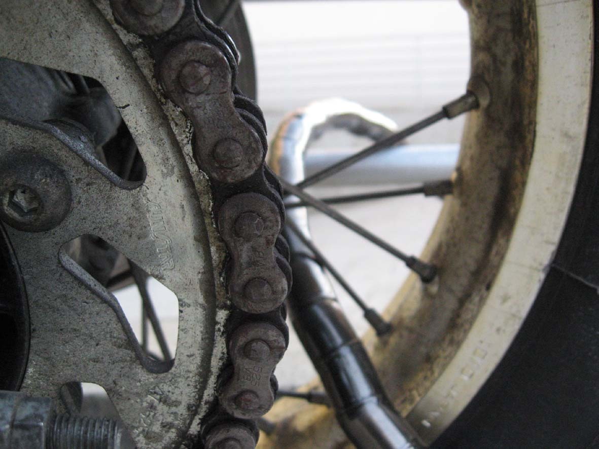

Koliko vidim, zadnji lančanik nije "testera" :D znači možeš još nekoliko hiljada km. Lanac je prljav, negde se primećuju i tragovi rđe ali dobro ga očisti naftom, istrljaj četkicom i podmaži sa SAE 90 uljem i biće ok, možda i celu sezonu.
Jedino ako se otegao (što ne vidim na slici) onda mu je kraj...čim počne da se oteže zreo je za zamenu.
  • Svrati ponekad, 237 postova
  • Lokacija: Novi beograd
  • Motocikl: nista do daljneg. . .
Aj agri vit maj dir frend Rajko :)
imas ti jos da peglas sa tim lance ,pogotovo sto to nije motor koji se cepa tako da samo uzivaj
  • Svrati ponekad, 331 postova
  • Lokacija: Beograd
  • Motocikl: Africa twin CRF 1000L
Uz sve ovo kada ga lepo ocistis naftom i starom cetkicom za zube, ne stedi ni sebe ni naftu pogledaj ima li krutih karika, tj karike koje ne leze bas kako bi ti bilo normalno, ukoliko ih ima onda spremaj novce....
