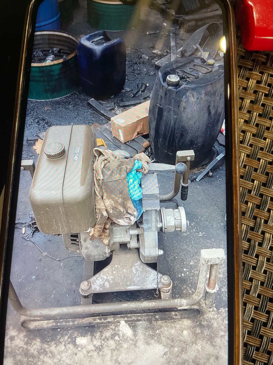

ultras 0 Napisano Novembar 20, 2025 U prolazu, 4 postova Prijavi odgovor kao problematičan Pozdrav, da li moze neko da mi pomogne da pronadjem odgovarajucu svjecicu za ovaj tip motora Citat Podeli ovaj odgovor sa prijateljima Link to post Share on other sites More sharing options...
Andrej_Hotstepper 9247 Napisano Novembar 20, 2025 Ne silazi, 3729 postova Lokacija: NS Motocikl: Versys 1000 Kiklop aka Belka, Sym ST200 aka Robb Prijavi odgovor kao problematičan A šta je u pitanju?? Od čega je motor, daj malo više detalja Citat Podeli ovaj odgovor sa prijateljima Link to post Share on other sites More sharing options...
pronto 7735 Napisano Novembar 20, 2025 Ne silazi, 6791 postova Lokacija: Vrmdža, Sokobanja Motocikl: konzerviran Prijavi odgovor kao problematičan Daj fotku glave (ne tvoje nego motora..) To bi trebalo da je klasika kratki navoj, samo da vidim par detalja. Ima li bilo kakvu staru? Ovo bi trebalo, tako i piše, da je Motosacoche MAG motor...koji je nosio i etiketu Gutbrod...i još nekakve. Univerzalni motor (poput Briggsa) za kosilice, pumpe i sl. Citat Podeli ovaj odgovor sa prijateljima Link to post Share on other sites More sharing options...

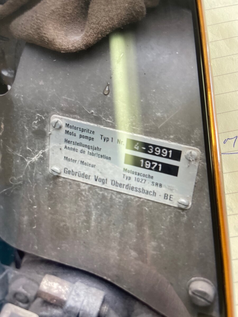

ultras 0 Napisano Novembar 20, 2025 U prolazu, 4 postova Prijavi odgovor kao problematičan Ako sta znaci ova slika Citat Podeli ovaj odgovor sa prijateljima Link to post Share on other sites More sharing options...
pronto 7735 Napisano Novembar 20, 2025 Ne silazi, 6791 postova Lokacija: Vrmdža, Sokobanja Motocikl: konzerviran Prijavi odgovor kao problematičan Jebi ga.. Ko kad bi nekoga slikao, a on ima masku na licu. No nije bitno, to je to. Tu ide kratki navoj kao za Apenca...ako je model sa platinama ima čak i identičnu ploču paljenja. 2 Citat Podeli ovaj odgovor sa prijateljima Link to post Share on other sites More sharing options...
