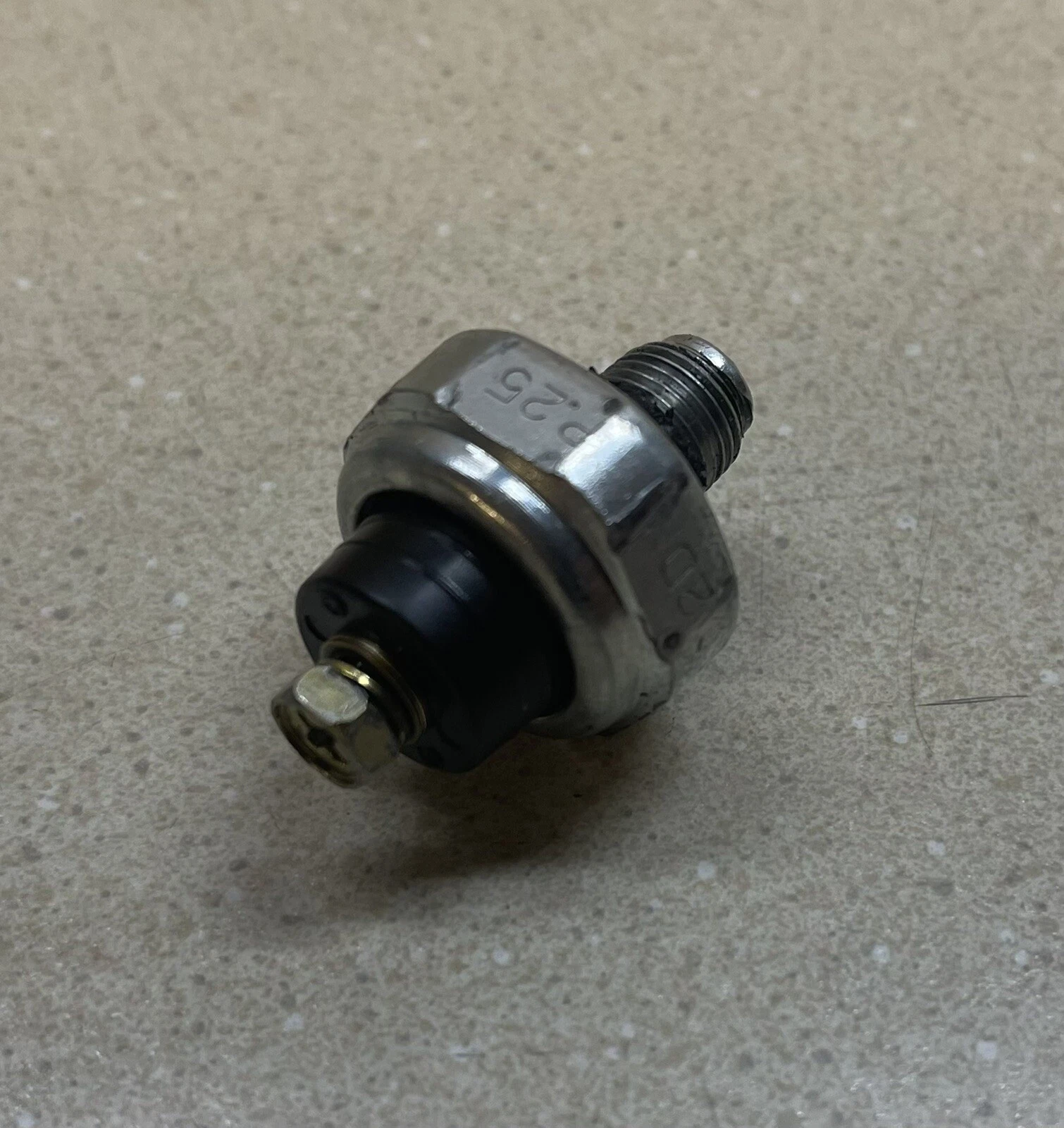

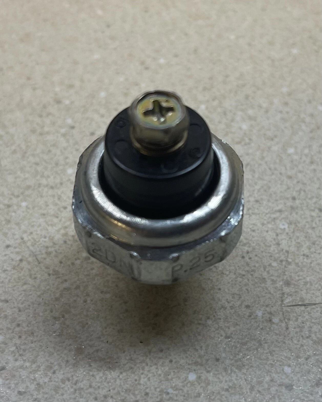

Ajde, da ne mračimo, davač pritiska ulja ti izgleda ovako
Ima raspon 0,15-0,35 bara (većina motocikala gasi lampicu na 0,5 bara, odnosno između 0,3-0,6 bara).
Ovaj raspon u pritisku je regulisan osetljivošću membrane koja se nalazi u rupici davača.
Ona može vremenom da otvrdne pa radi dobro na starom ulju i pojavi se problem kada se zameni sa gušćim.
Može da se zaprlja i pobrljavi.
Nov, orginalni, je nekih 55 evra.
lg51-000-583-049-qr-genuine-honda-37240P
Demontiraš davač sa motora.
Možda treba samo da ga malo očistiš i opereš benzinom.
Probaš na motoru da li će da ugasi lampicu.
