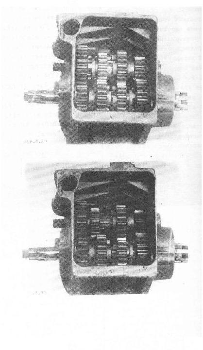

Kod menjaca Jawe 350 TS se uglavnom javljaju problemi sto izbacuje iz prve i trece brzine. Nasao sam jedan tekst, u kome je opisano kako sastaviti menjac, odnosno na sta obratiti paznju prilikom sastavljanja masine. Ovo se posebno odnosi na situacije kada se menjaju neki delovi u menjacu.
Preporucuje se da se sastave blokovi bez radilice sa ubacivanjem menjaca. Menjac se ubacuje u levi blok.  Prvo se ubacuju zupcanici prve i druge brzine sa vilom sa krace osovine i to bez osovine. Zatim sledi ubacivanje pomenute osovine i zapcanika prve i druge brzine sa duzom osovinom. Pa treca brzina sa vilom na duzu osovinu i na kraju zupcanici trece i cetvrte brzine na kracu osovinu. Zupcanik cetvrte brzine se ubacuje u lezaj u desnom bloku. Kada se sastave blokovi (bez radilice) treba proveriti aksialni hod na obe osovine koje mogu biti do 0,6 mm. - Za postizanje ovih mera koristiti home made distanc platne -. Ne valja ni suvise tesno da bude jer ce se menjac zaglaviti ako se zagreje masina. U leru proveriti da li zubcanici trce bez problema i da neki slucajno ne kaci drugi. Zatim ubaciti u prvu brzinu i i proveriti zazor izmedju zupcanika prve brzine (24 zuba) i druge brzine, koji treba da bude 0,2-0,3 mm.

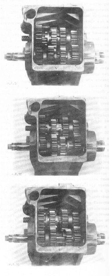

- ler i prva
Zatim ubaciti u cetvrtu gde zazor izmedju zupcanika trece (16 zuba) i cetvrte brzine treba da je 0,1-0,2 mm.
- druga, treca i cetvrta
Sa drugarom smo sastavili jedan menjac na taj nacin i funkcionise perfektno.  ;)
