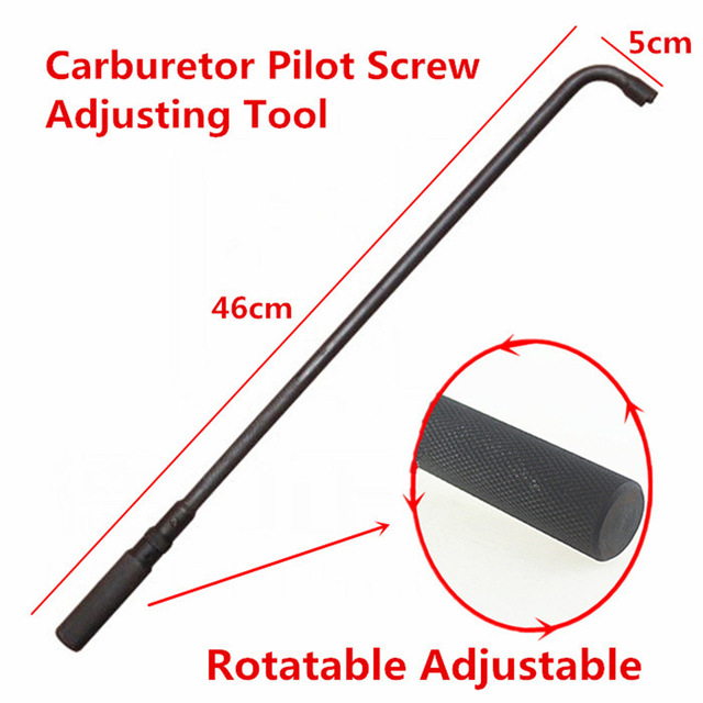

  12. Nesto me zbunjuje ovde. U mom manualu pise da se prvo nasteluju odnosi (sinhronizacija) pa tek onda podesava smesa. Vidim da ovde pise drugacije, a sa obzirom da su to napisali scuba i boki, koji verujem da znaju tematiku, molio bih za pojasnjenje. Ja sam radio komplet servis karbova, podesio smesu na pocetno fabricko podesavanje, zatim sinhronizovao, pa potom podesio smesu sa digitalnim tahometrom na razlicitim obrtajima. Sve kako pise u manualu... Gde sam pogresio?
  13. Hvala Boki, da te nazovem kostalo bi me ko avionska karta do tebe. Update. Posle dodatnog stelovanja smese, vakumetrije i namestanja sajli koje su zaglavile izmedju rama (jeste, bas sam amater ;)), motor radi kao sat, prima gas, ne puca, dakle sve je ok. Hvala svima... problem su bili prljavi karbovi, pojedene flansne i pojedene gumice na srafovima na solji... Sada je sve odlicno. Sezona moze da pocne, najzad nije nepodnosljivo toplo tako da vozanje sledi...

  15. To onako odokativno... 0,30 je usao tesno, tako da kontam da je to ta jedna dve stote odstupanja. 0,25 je prolazio lako... podloske se prodaju u razmacima 0,025, tako da mislim da je to neko najvece dozvoljeno odstupanje...

  18. Update ako nekog interesuje... grejaci karburatora (to su neke dve osovinice sa crevima) su bili prepuni nekog oksida i potpuno zapuseni. Ipak po ovom vremenu ovde ne verujem da je to prouzrokovalo pucanje. Flasne su porucene, kao i gumice i dihtunzi. U medjuvremenu sam ocistio i sve izduvao kompresorom. Sve je bili poprilicno prljavo i zapusteno, tako da se nadam da ce ova intervencija uroditi plodom. Ako ne, moralo je da se uradi svakako... A da, jedna iglica za smesu je bila odvrnuta pola kruga vise i ona je flisovala... narucio sam i te gumice pa cemo videti. Provericu i zazor ventila kad je sve raskupusano... ako moraju da se podesavaju, to ce biti seks... nikad nisam radio sa tim lifterima i podloskama... nadam se da je ok... Jos ranije sam promenio sve dihtunge na granama, tako da ako ovo ne resi pucanje, lagano ostajem bez ideje... Jedino probati sa tim valve cleanerom, ako bude pucao ponovo... Uglavnom, ovo motorce je sad deo porodice, pa sve sto uradimo, ostaje u porodici
  19. Hvala na odgovoru. Gume na cilidrima, drzaci karbova, ili inlet manifold, kako ko zove, nisu najbolje. Jedna je malo pojedena, neko je nabijao sivonjski. Nisam pobrkao, sraf za smesu je u pitanju, ili ti pilot screw. Javicu sta je bilo, potrajace buduci da cu morati da cekam gumice za iglice i te gume...
  20. Update... raskupusao sam motor. Curi gorivo iz onog srafa za stelovanje smese... da li to ima veze, nemam pojma... uglavnom cistim sve pa sta mi bog da...
