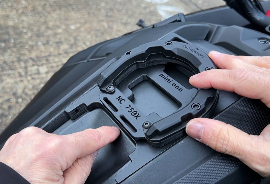

  1. Da li je neko pokušao da reši problem postavljanja tanklock torbe na plastični "frank" kod modela nakon 2021 godine? Našao sam na netu ovu verziju pa razmišljam da pronađem nekoga sa 3D štampačem da pokušamo da napravimo adapter i onda prsten pa torba.

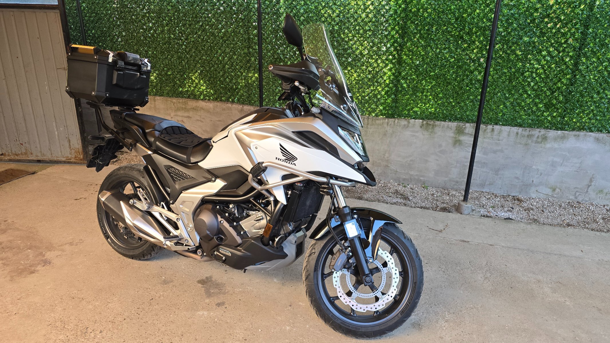

  4. Krivo mi je samo zato što moram dodatno da se cimam oko toga jer majstor koji je zamenio smatra da ne treba ništa da se koriguje i da vozim ovako
  5. Hvala na savetu. Takođe sam i ja pronašao na netu opciju da se skine zadnji lancanik i zarotira za par rupa.
  6. Na najzategnutijem delu je 20mm a na najlabavijem 30mm. Propisano je 30mm.
  7. Honda NC 750x DCT 2021. Zamolicu za mišljenje i savet iskusnijih. Nakon zamene lanca i lančanika (prednjeg i zadnjeg) primetio sam da novi lanac nije ravnomerno zategnut. Da li je jos neko imao ovakav problem i prelog za rešenje istog?
