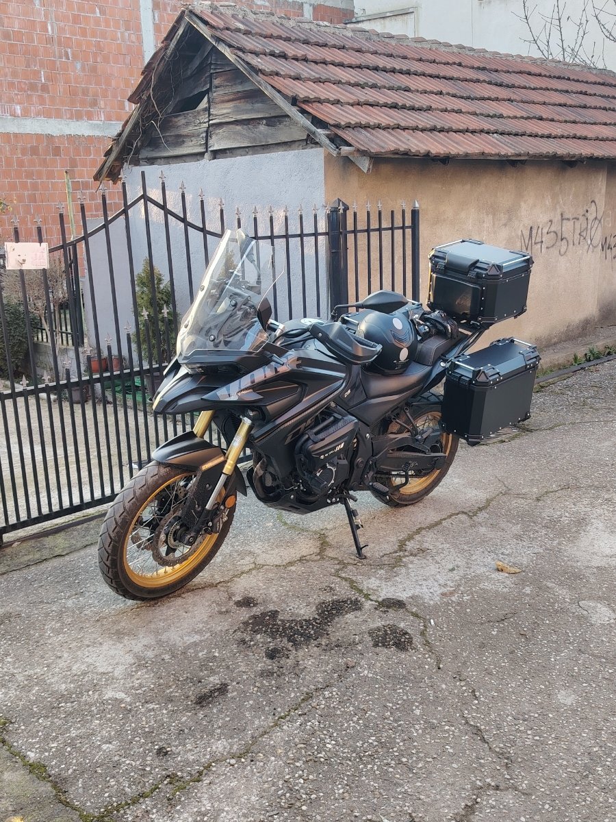

  1. Alibaba. Sweer moto shop. Imaju opremu za sve i svašta, s narodnim cenama. Međutim, glavna igranka za nas uboge nesvrstane Srbe je u ceni prevoza. Za Srbiju kad ide boli, skuplji prevoz nego sami nosači i koferi. Zato je išlo za Austriju (xyz zemlju EU, svejedno, ko gde koga ima) pa odatle ovamo. Putuje relativno dugo jer ide brodom do Amsterdama pa preuzima kurirska služba, do dostave u EU je trebalo dva meseca, do ovde dva i po. Ali se isplati reda veličina duplo jeftinije nego najpovoljnije ovde što se može naći, i suština je da je to isto što se ovde prodaje. E sad, montaža, i famozno bušenje. Nekome će značiti, pošto sam ja kukao na raznim mestima za pomoć, pa ništa. Kinezi šalju nosače bez uputstva za montažu, video sam i po inostranim sajtovima i forumima da je slična muka svuda. SHAD je mnogo bolji po tom pitanju, oni uz njihove 4P nosače daju papirni šablon koji se postavlja na plastiku ispod bočnih rukohvata za suvozača sa razmerom, lepo uspomoć toga obeleži mesto za bušenje, i čak i navedu promer kružne testere za bušilicu kojom se buši. Ja sam bio primoran da sam gađam odokativnom metodom, ali kolko para toliko muzike. Pomaže momenat da kad se podigne suvozačko sedište, sa leve i desne strane na centralnom nosaču se uočava pozicija za šrafljenje bočnih nosača (ima navoj unutra), kao i pozicija za bušenje u vidu polukružnog udubljenja u plastici gde bočni nosač dopire do centralnog tj. pozicije gde se šrafi. Samo bušenje ide relativno lako. Taj deo kad se reši i ne promaši s bušenjem, ostalo ide lagano.
  2. Uspelo je.
  3. Evo dole gde i šta se buši, to je za model 2024. Na 900dsx se ne buši ništa, bočni nosači se fiksiraju na centralni postojeći s bočne strane, na rukohvate za suvozača. Ne znam zašto nisu slično rešili i kod 525 koji stiže kod nas, pogotovo što već jesu za neka tržišta slično kao kod 900ice.
  4. @Don_Kihot Verujem, samo nisam baš ukapirao princip po kome se fiksiraju nosači kad se probuši rupa, ide jedan dugački šraf ili dva, kako? I koji promer kružne testere za bušilicu?
  5. Ja ga ne pauziram, nisam ni prošle godine. Teram i zimi bez problema, a kako najavljuju pred božić prolećnu temperaturu ima i tad da padne neka vožnja. 8K km do sada za godinu i četiri meseca, s tim da sam prvu godinu završio sa 7. Ovaj sad jesenji deo godine je em bio nikakav, em ja nisam imao vremena. Namestili mi novu tablu pre par meseci, sve top sad. U međuvremenu sam prodao centralni kofer od 55L i kupio set od sva tri (45L centralni + 35/32 bočni) sa nosačima, stiže posle božića. Treba da se buši okvir negde za montažu, a i dalje ne kapiram gde i kako će to ići, nigde ni neki tutorijal da nađem. Ako neko ima iskustva, značilo bi mi.

  16. Aj pomoć prijatelja, isti ovakav gore, 55L LS2 topcase... hteo bih i ja bočne i ubijam se tražeći nosače, LS2 ima samo za Voge 500 DSX, 525 ni u tragovima, a ni Kinezi nisu izdašni, najbolje što sam našao je 200 evra. Ono što me kočilo s univerzalcima je izduvna grana, kako se to rešava?

  21. SHAD? Gde si poručio i pošto? I jel desni zakrivljen, zbog auspuha?
