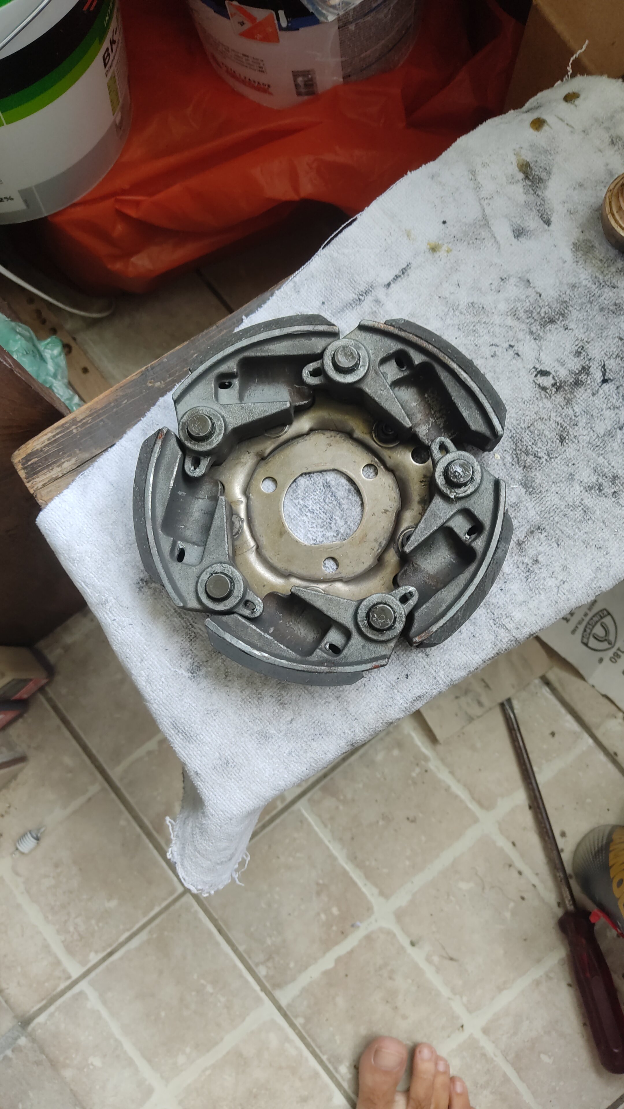

  11. Resava se tako da se kocioni klip pod aktiviranom rucnom kocnicom zavrce u polozaj da bude ravan sa celjusti. Onda se nadruka poluga kocnice kada se vrati celjust i nabace plocice. Posle toga se nasteluje sajla rucne kocnice da poluga ne bude previse teska da se potegne. Pise da treba da bude oko 45mm duzina opruge na celjusti kada se povuce poluga rucne kocnice.

  13. Jeste mehanicki ide preko sajle i nsteluje se duzina te opruge. Medjutim nesto mi tu nije dobro, nece da se namesti rucna kocnica. Update: Namestio sam sad je sve kako treba. Hvala svakako
  14. Da li je neko, ako je neko menjao zadnje plocice Majesty 400 Yamahi, imao problem sa kocnicom i rucnom kocnicom. Neki dan sam morao da skinem celjust, jer je glavio tocak, pa sam sve ocistio i vratio klip tj zavrnuo ga do kraja pa onda napumpao kocnicu da izadje ponovo klip. Medjutim kocnica je mekana i koci, ali ona rucna kada se povuce nece nista da hvata. Da li ima neka caka sta prvo da se uradi da bi radila ta rucna kocnica i da bude tvrda poluga kocnice? Luftirao sam i sipao novo dot 4 ulje, ali nista nisam dobio. Do pre toga svega je bilo ok i radila rucna kocnica, ali sam morao da skinem da podmazem sve i da vratim. Hvala

  19. Ja sam kod mene nedavno ubacio komplet malossi kit zvono i lamele i resio sam problem drhtanja. Inace mi je zvono fabricko bilo krivo i nije moglo da se reparira kod strugara.
