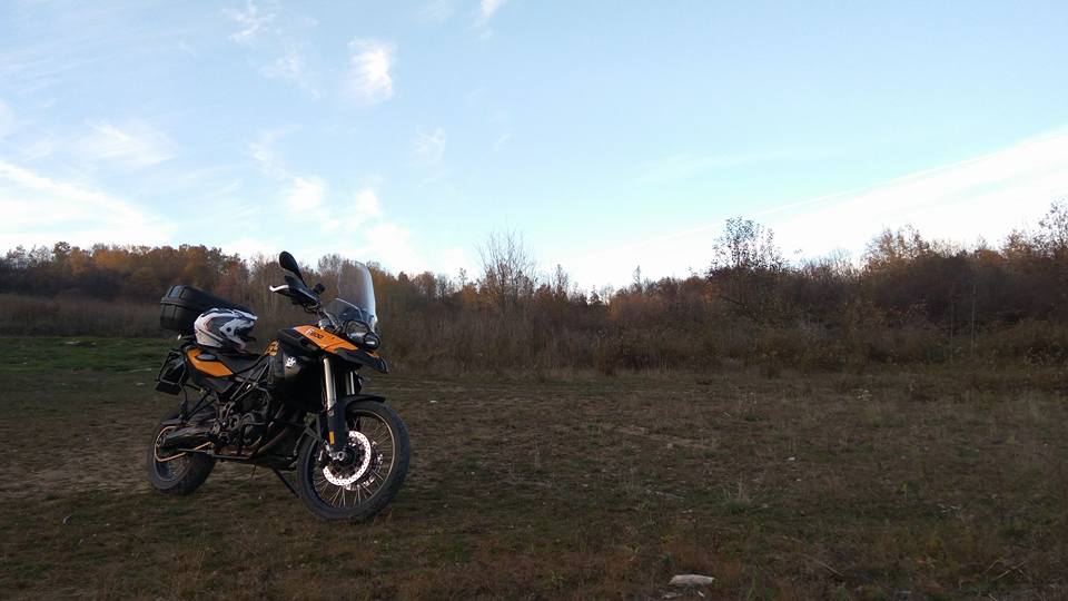

  2. Pozdrav, skoro sam uzeo F800GS 2009. godiste, i navozah se za dva meseca jedno 3-4000km. Sad vec mogu da saberem utisek o masini, a utisci su: fantazija (sto bi reko Djordje Cvarkov). Sve oko ovog motora je napravljeno bas kao da su mene pitali kako bih vol'o. Osim jedne stvari, a ta stvar je alternator Vidim po stranjskim forumima da je to zestoka boljka svih primeraka pravljenih pre 2012. godine. E ispade da je i kod mene to ono sto devojci srecu kvari... Pre par dana ostavi me u Boru, na milost i nemilost dobrim Boranima koji su se stvarno potrudili da pomognu koliko su mogli. Ostao skroz bez struje i ugasio se... I sada krece igranka... viklovati nije neko trajno resenje jer nema zice za visoku temperaturu. U BMWu preskupo... Aftermarket kazu isto poluresenje (izdrzi 20ak hiljada i to je to). Od 2012. godine su promenili magnet koji sada ima bolje hladjenje, i koliko sam skapirao alternator vise nije problematicna stavka. Al akko doci do njega ? Jel imao neko slicno iskustvo ili ima neki pametan predlog? Pomagajte Cisto razonode radi, evo slike bendzamina...
