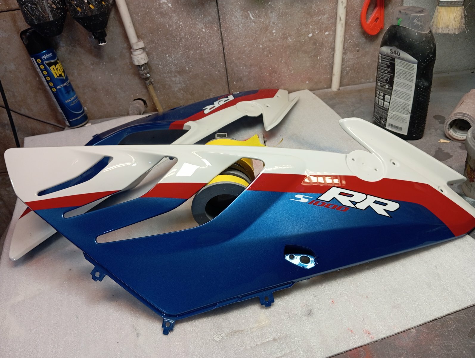

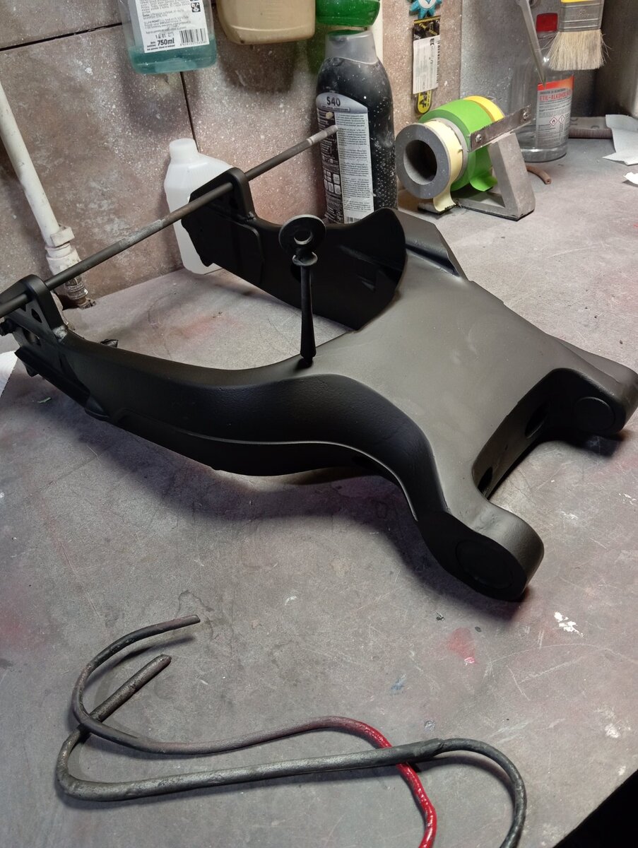

  1. Presmirglao sam je i to nakon sto sam popravio masku i ofarbao je u sivo. Nije se cestito ni osusila. Malo mi bilo dosadno, pa sam izvadio masinu da ofarbam ram. On je jedini ostao u 1983. Pa kada je vec rastavljeno... idu nove boje, iako znam da je samo siva Katana - Katana. Bice plava, a sledece godine opet siva.

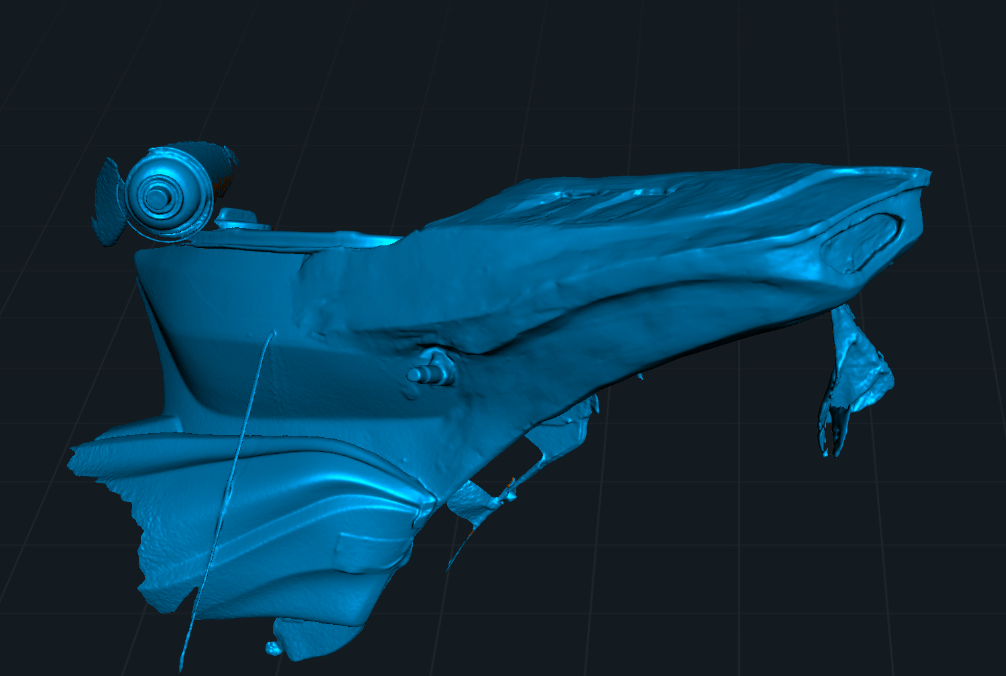

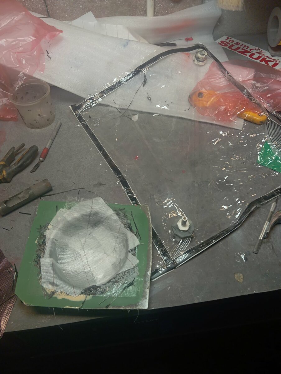

  2. Dugo odlagani zahvat. Katana ima dugačke i jake zmigavce zakačene direktno za plastiku. Lepa poluga da se polomi oklop star 43 godine. Taj deo je više puta varen i besmisleno je pokušati još jednom. Rupa Skenirano i nacrtano u Fusion360 U Quicksurface, 3D objekat razvijen u 2D DXF fajl. Isecen na kateru i zalepljen preko rupe. Na printeru odstampana ABS zakrpa. Ovaj deo je bitan. Ispuna mora da bude 100% zato što se nakon printanja deo nabija u mlevenu so i pretapa u rerni, tako da nestanu lejeri i dobije se kompaktan komad plastike. Ako ispuna nije 100% usahnuće. So služi da zadrži oblik nakon topljenja. Što sitnije zrno, manja tekstura nakon hlađenja. Sutra topim, slika je nakon printanja.

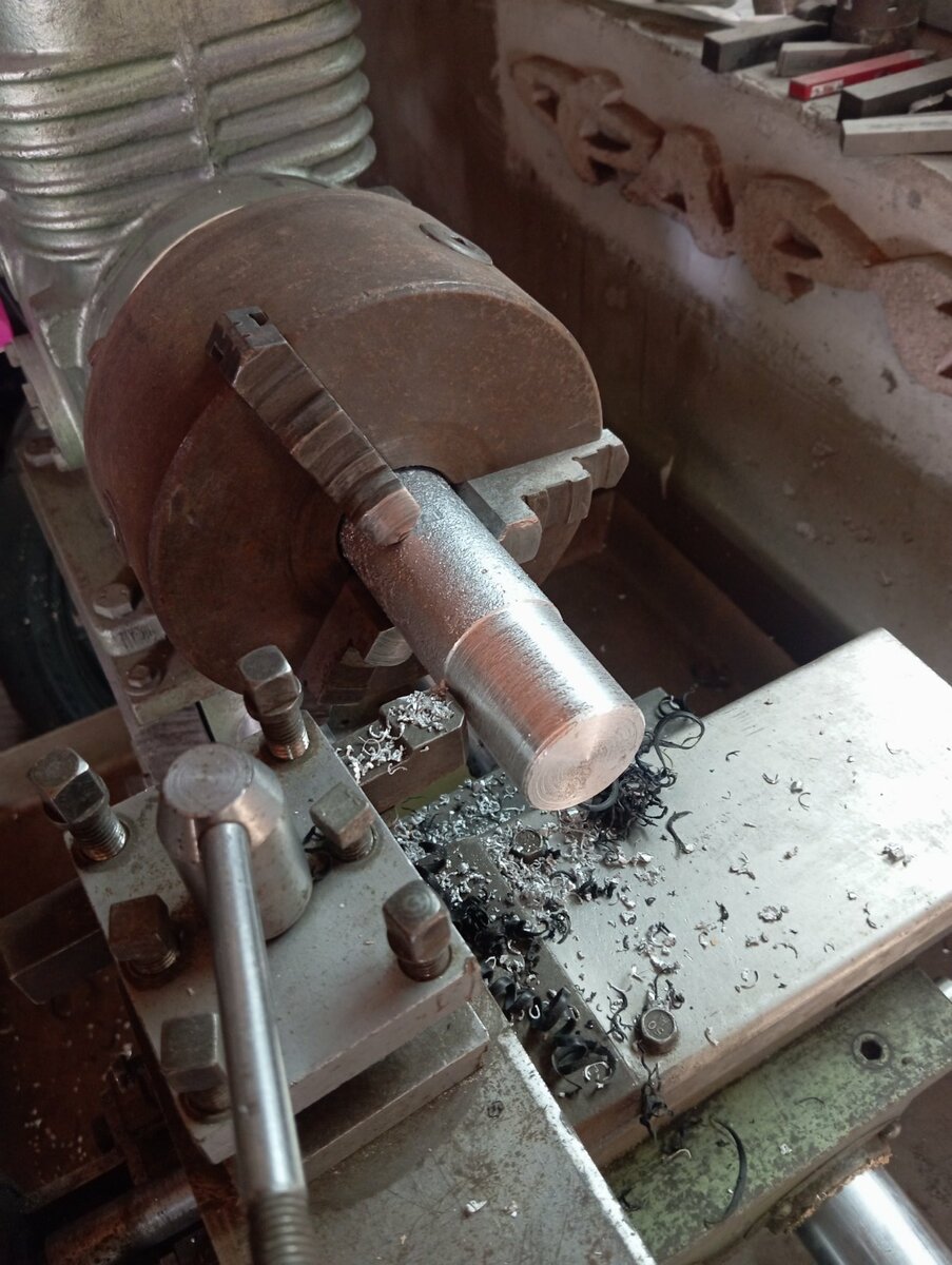

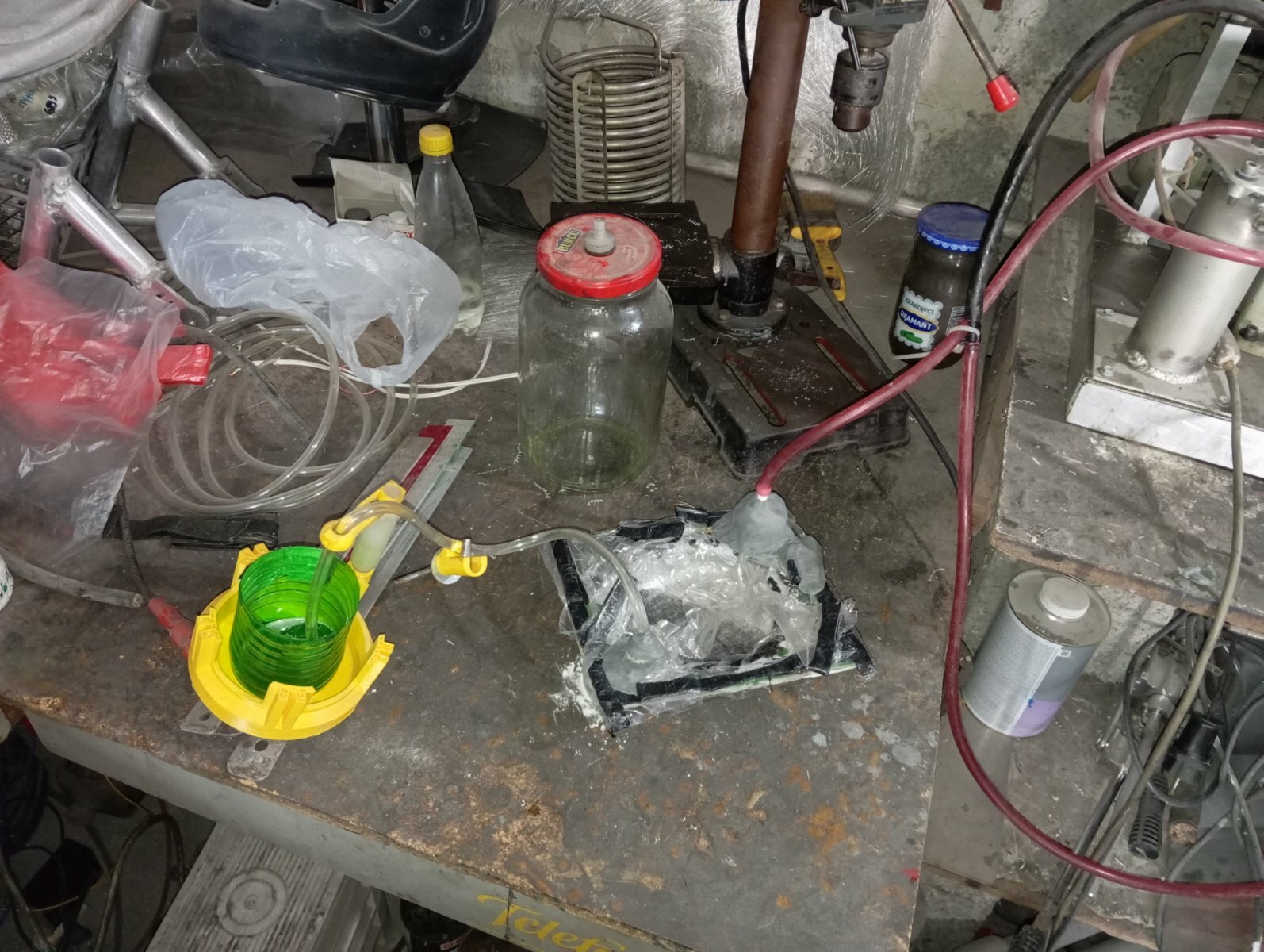

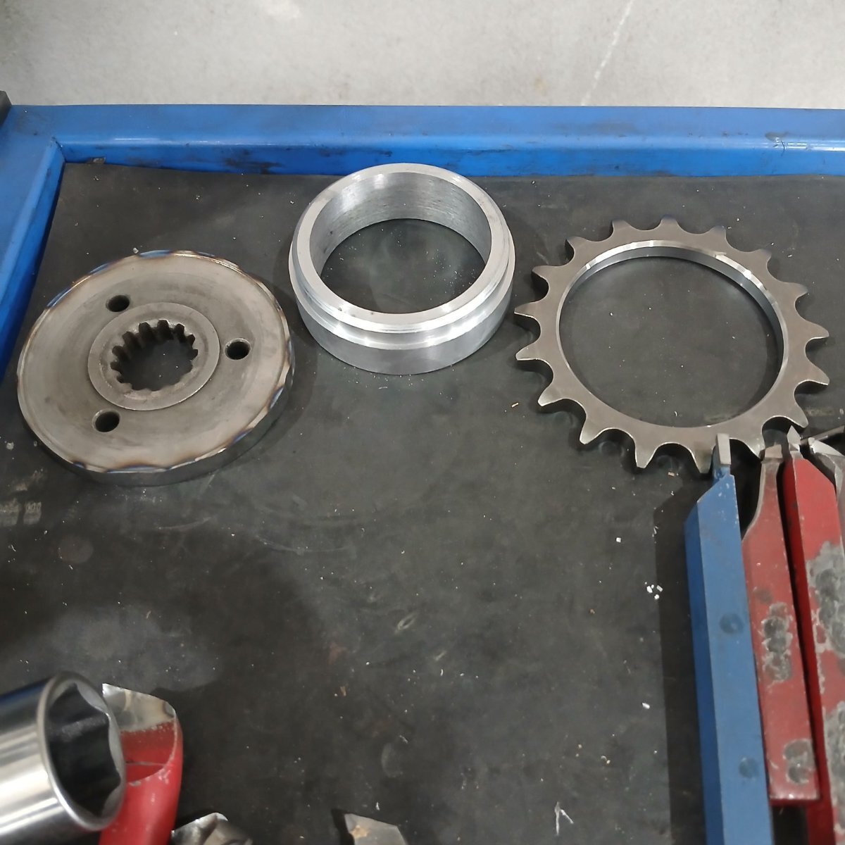

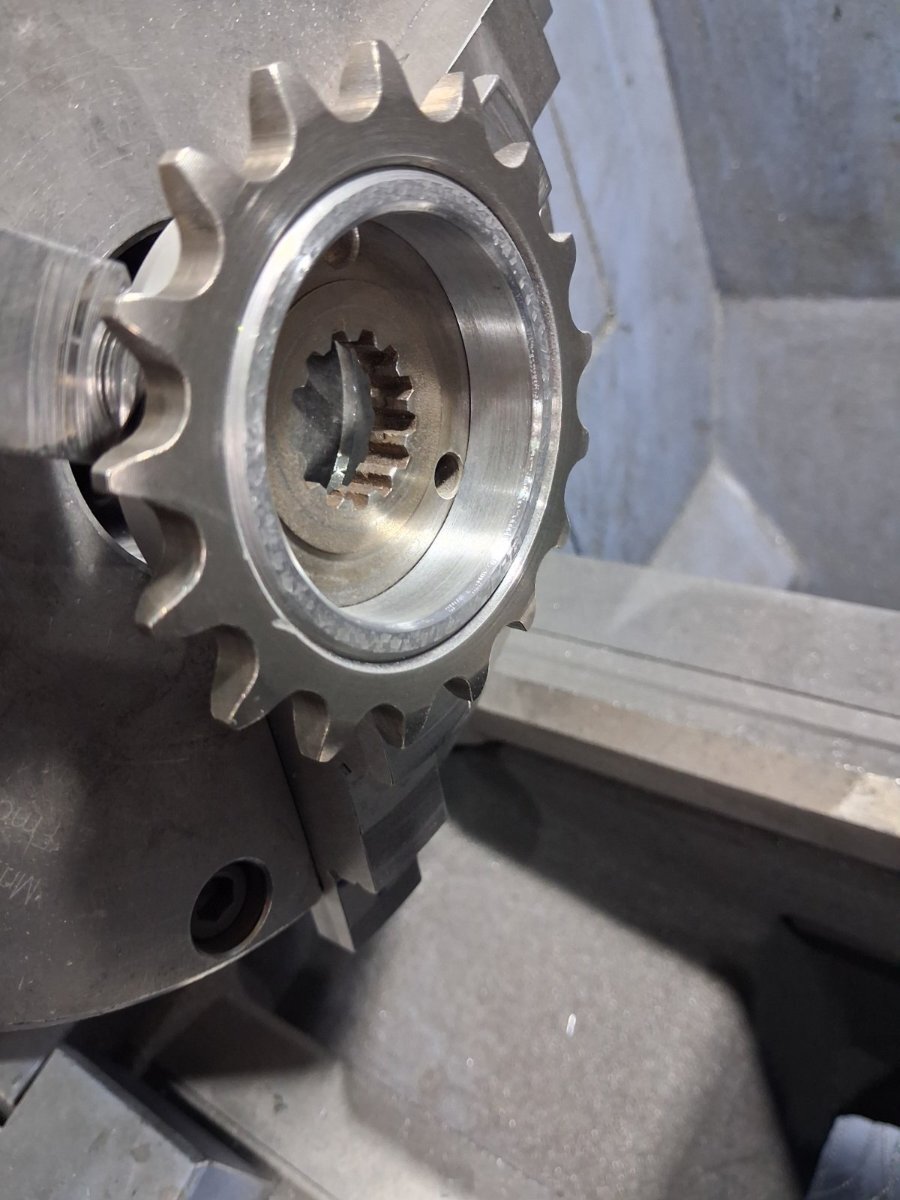

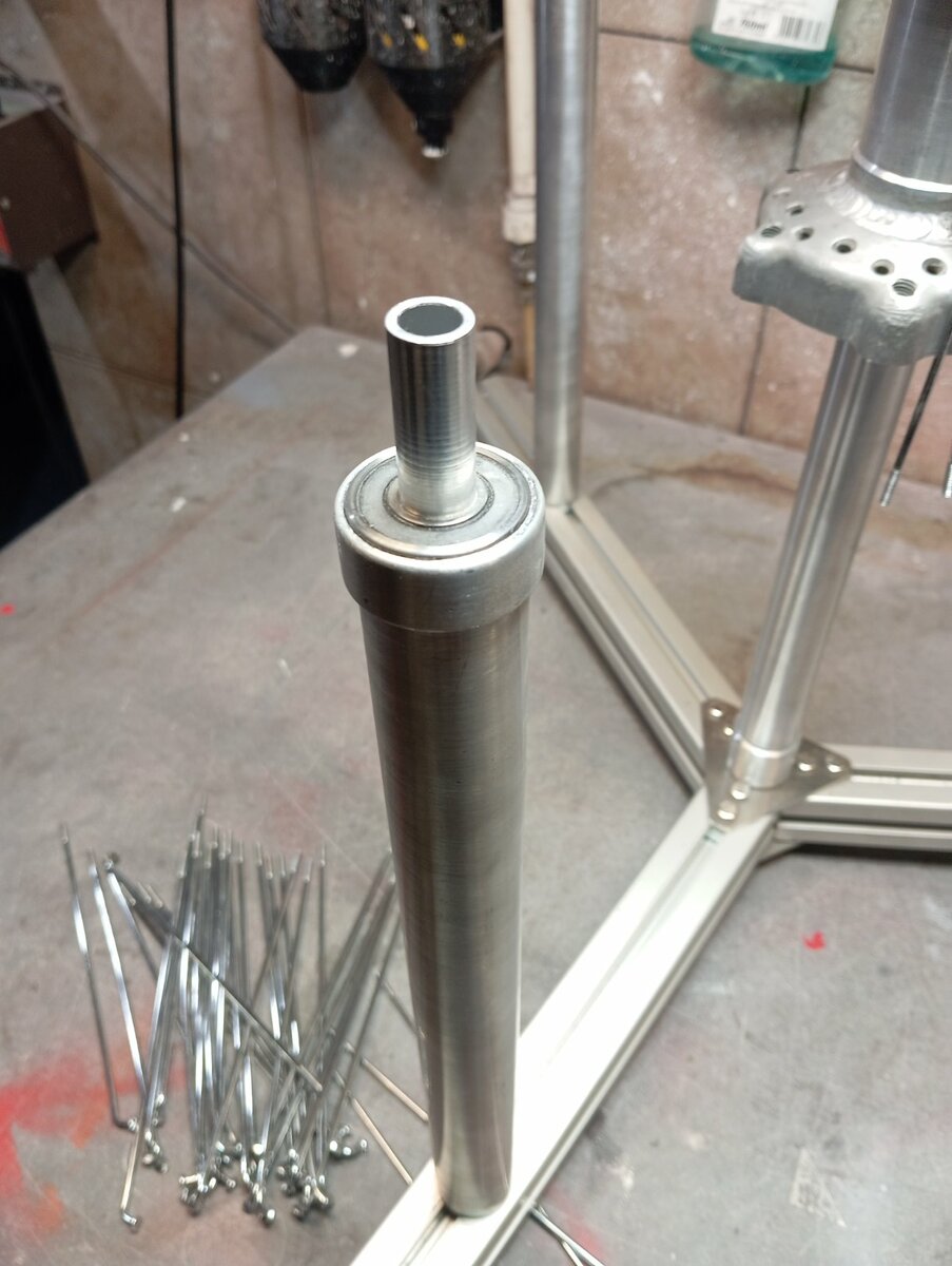

  9. I diskove pravim. Nitne na strugu, srce na CNC, a disk izrezem laserom. Saru na aluminijumu graviram elektrolizom.

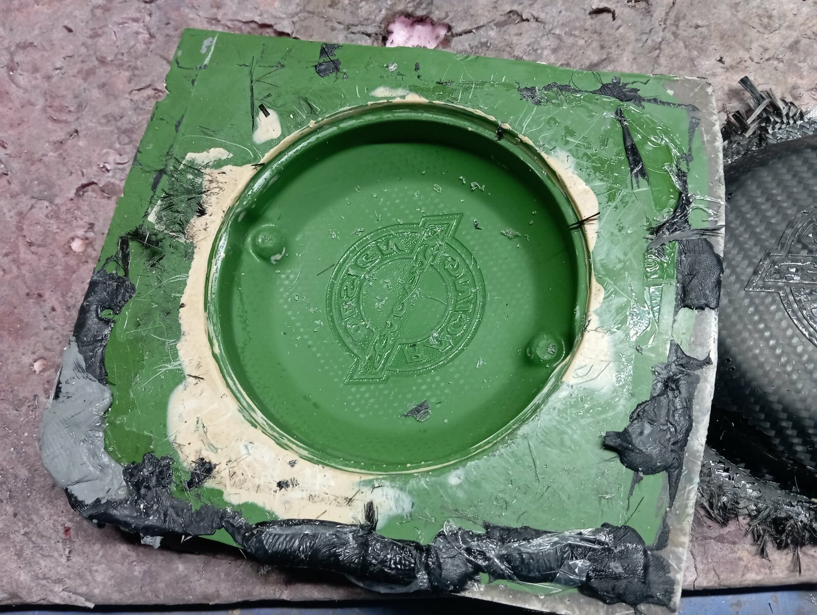

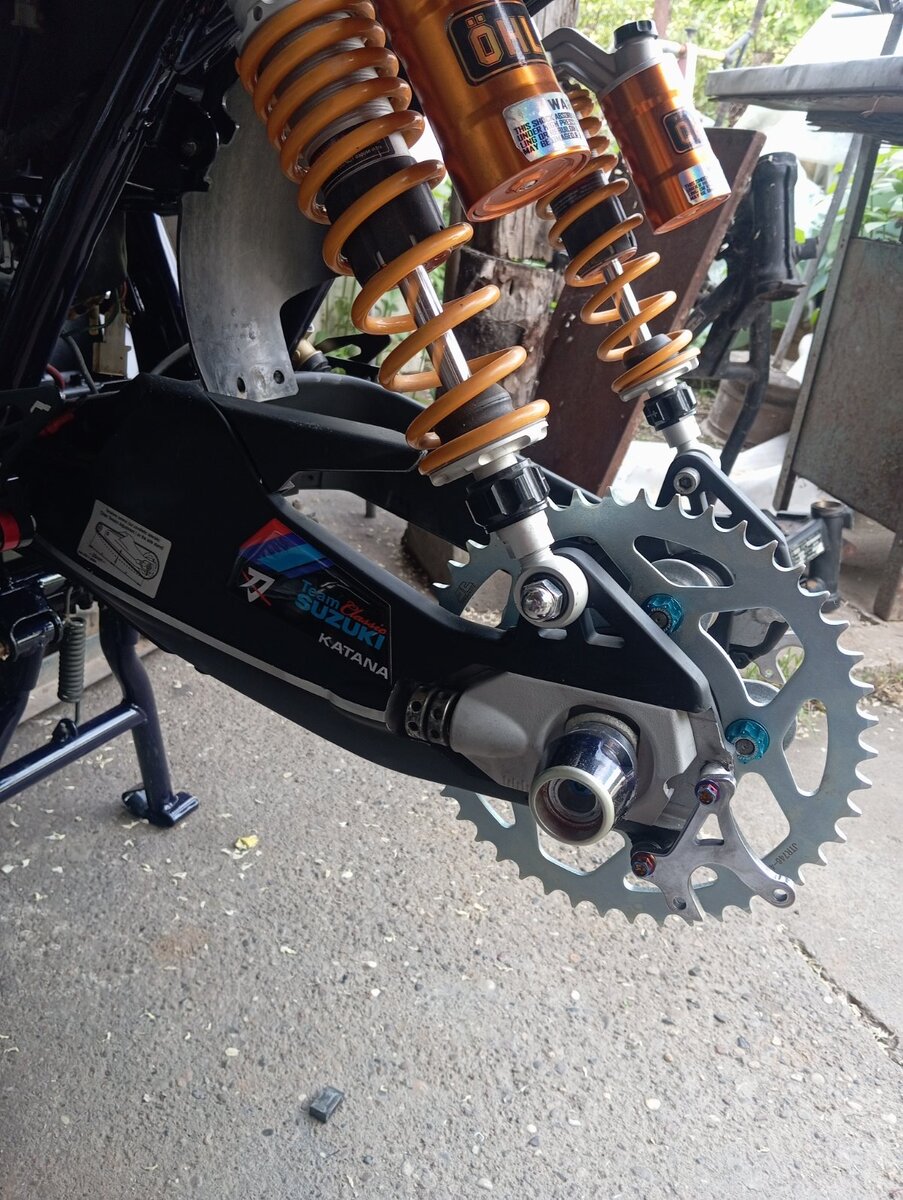

  12. Jos kada naslikam grcke sare na poklopce tockova. Neko vreme cu biti na sangejzingu dok ne isplatim amortizere.

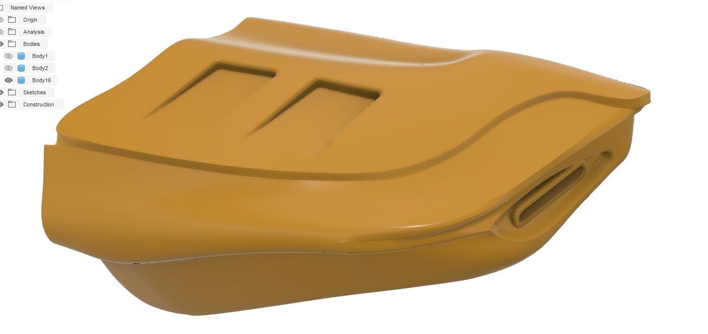

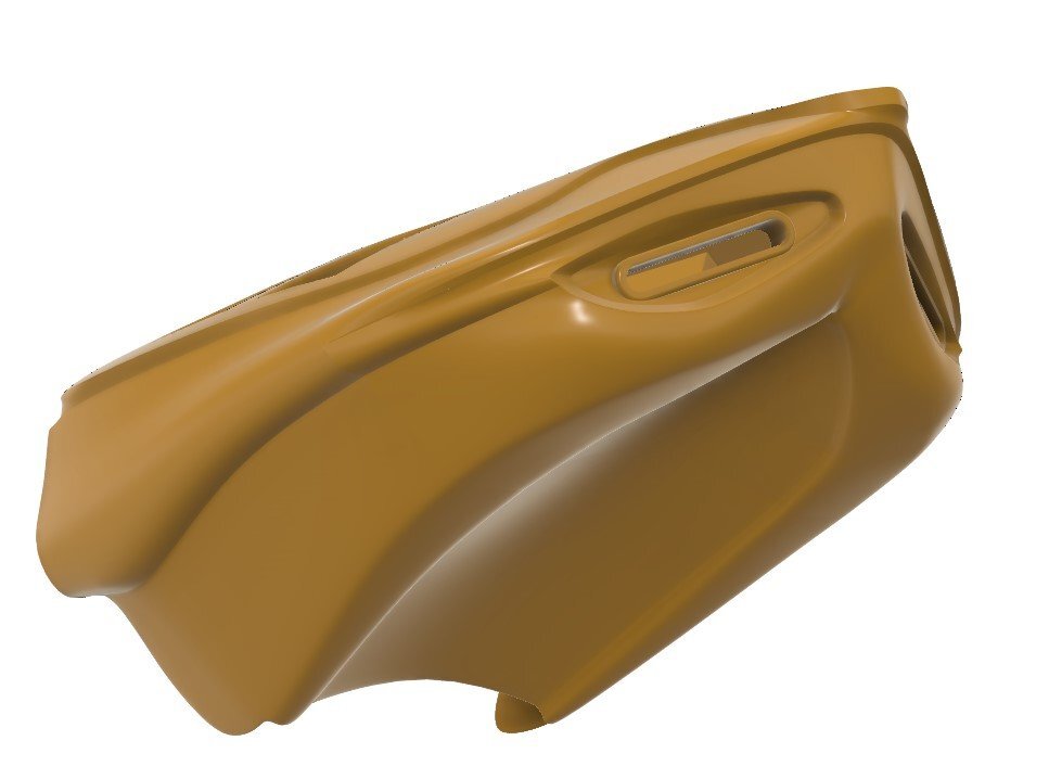

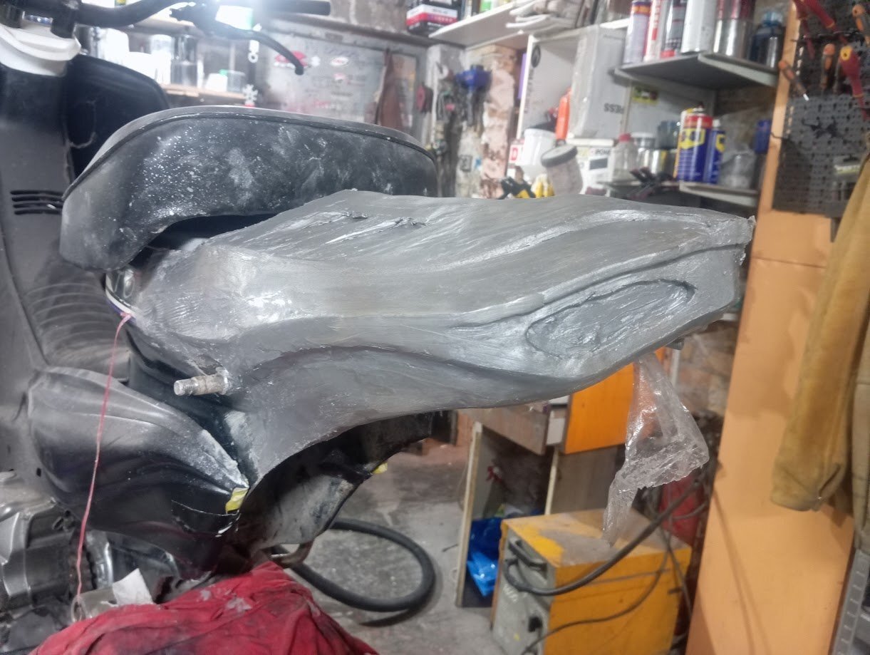

  13. I rep je pri kraju. Glina je zgodna sto lako mogu da idem od ideje do ideje. seckanje stirodura je put u jednom pravcu. To sto pece oci su poklopci tockova. Belo je zelkot. Idu u mat crno. A onda na kraju vidim da sam promasio i da ce biti jos crtanja. Viljuska i rep su uzeli 5 radnih dana. Sada ide printanje. 32 sata, i to sa 0.6 diznom/

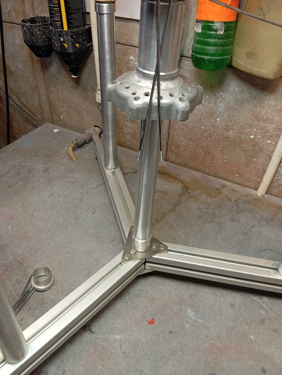

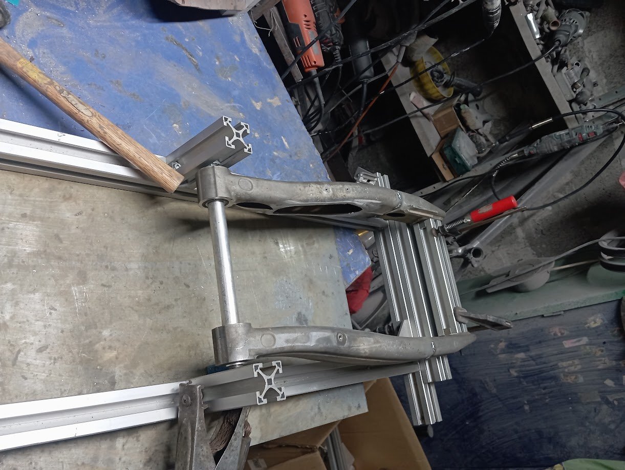

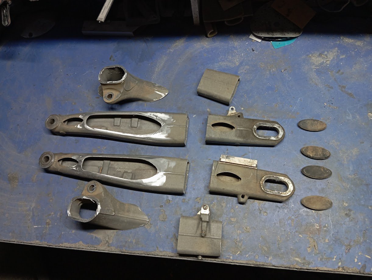

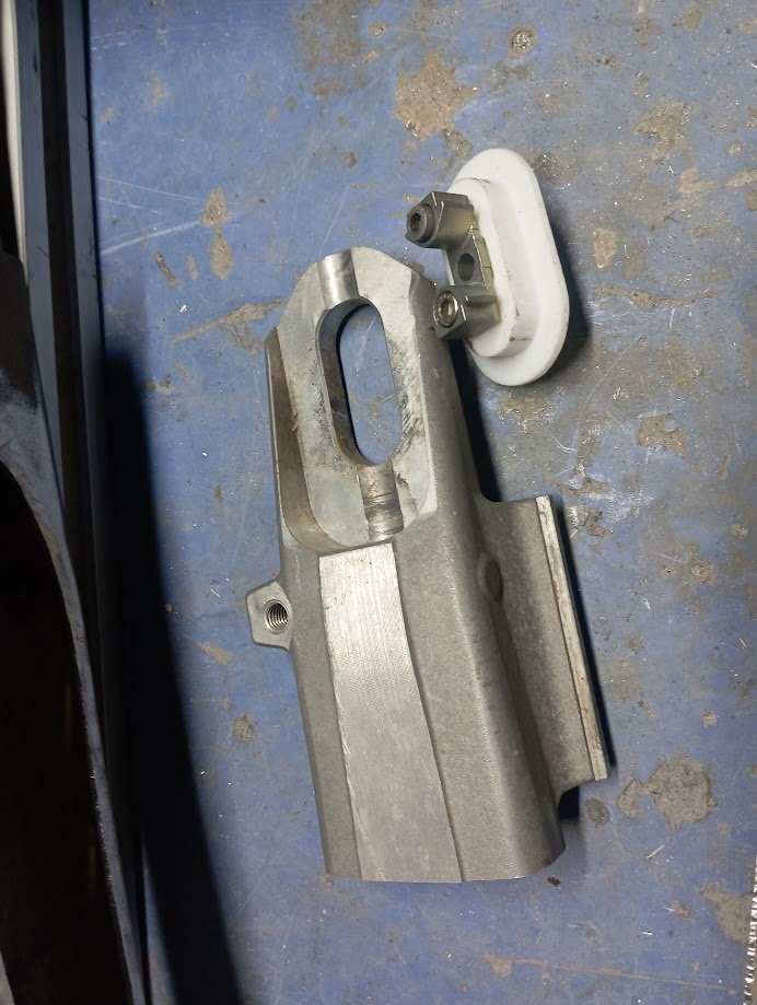

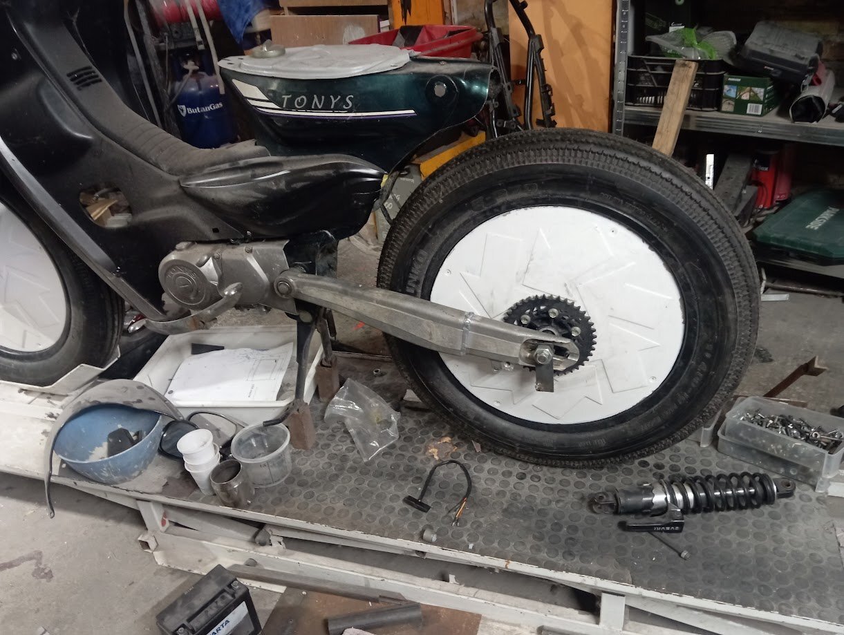

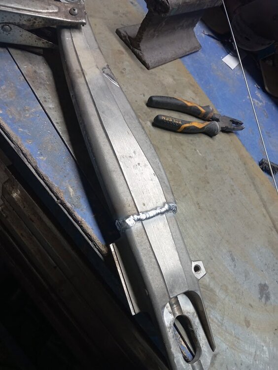

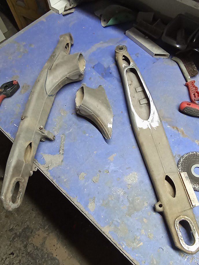

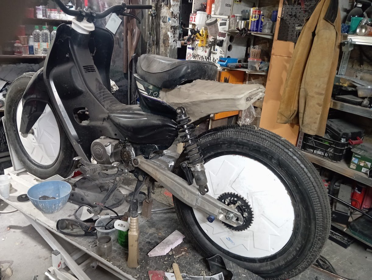

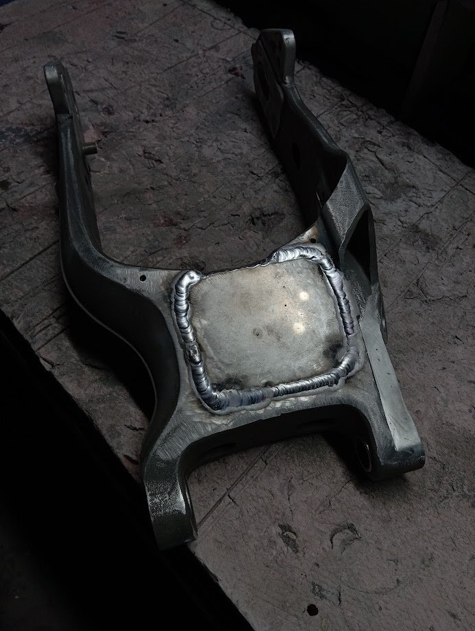

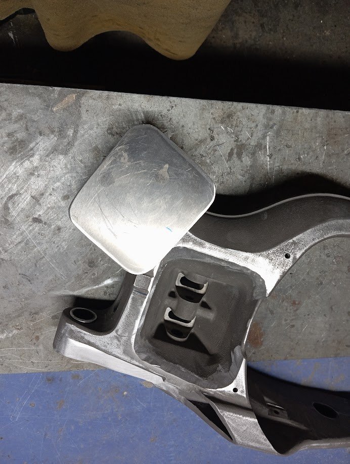

  14. Husqvarna 700 je donirala krivu viljusku. Isecena Na printeru napravljeno par delova za centriranje. centrirano i zapikovano. Ostali su nosaci za amortizere i poprecno ukrucenje.
