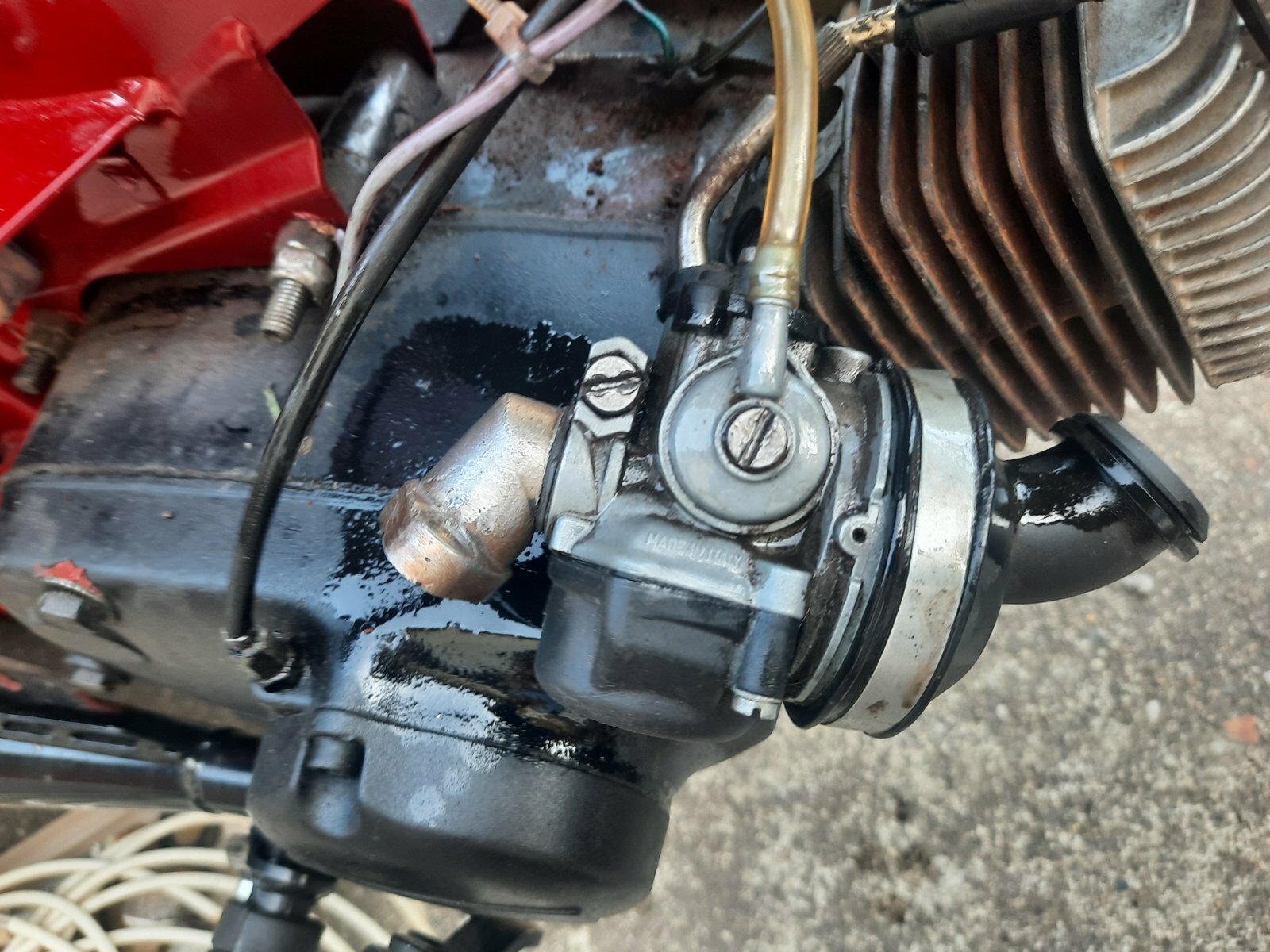

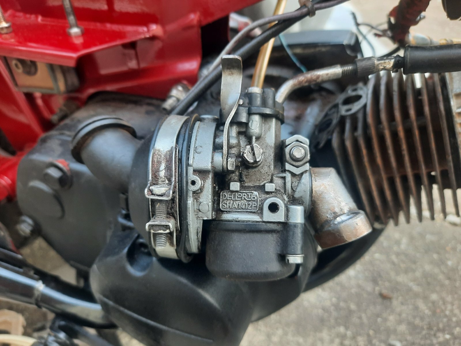

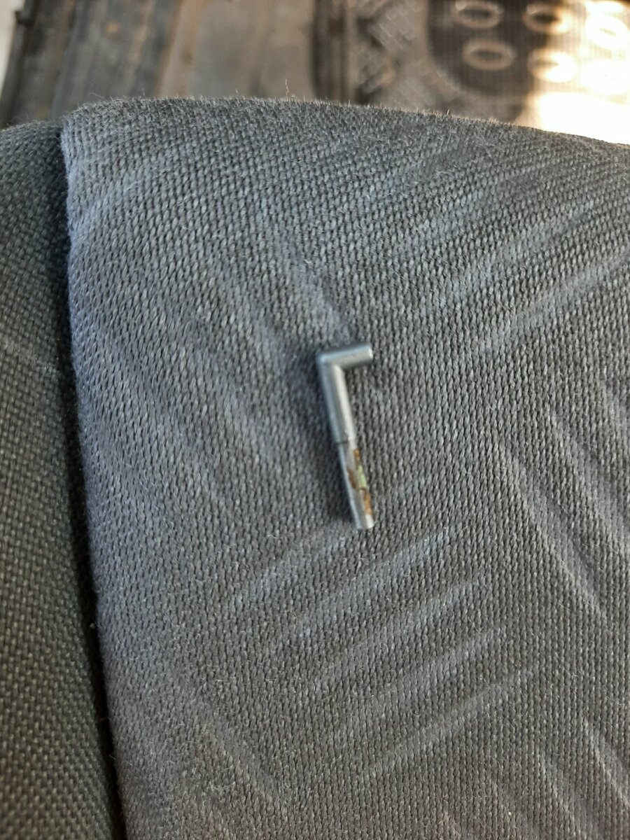

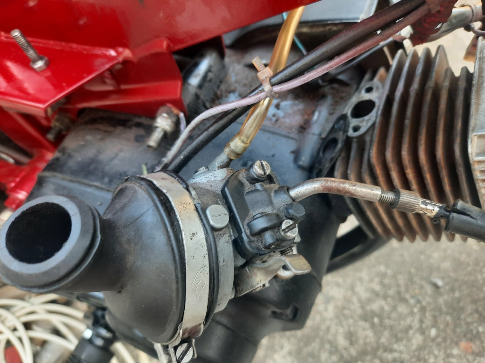

  10. Evo slika. Pukao je u njemu taj jedan mali deo, kao neka lula. Uopšte ne znam čemu služi. Ali, kako god, ne radi kako treba.
  11. Društvo, ako neko ima dobar ispravan delorto karburator za APN 6 alpino, noviji model. Kupio sam ga, pa se malo oko njega bakćem. Neće da prima gas, našao sam neki sitan deo u njemu polomnjen. Drugar mi je dao njegov karburator, i radi normalno sa njim. Dakle, do njega je. Hvala unapred!
