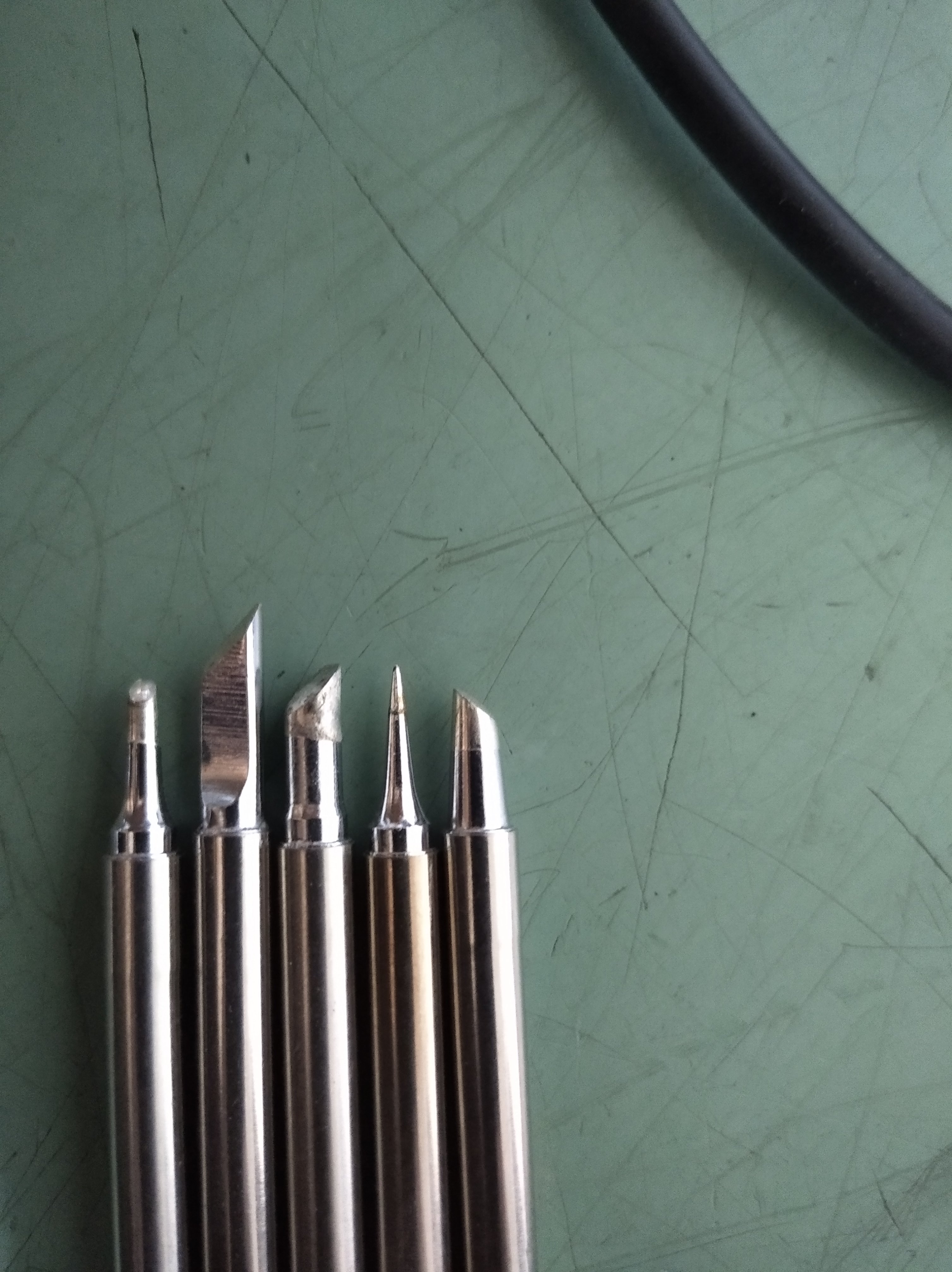

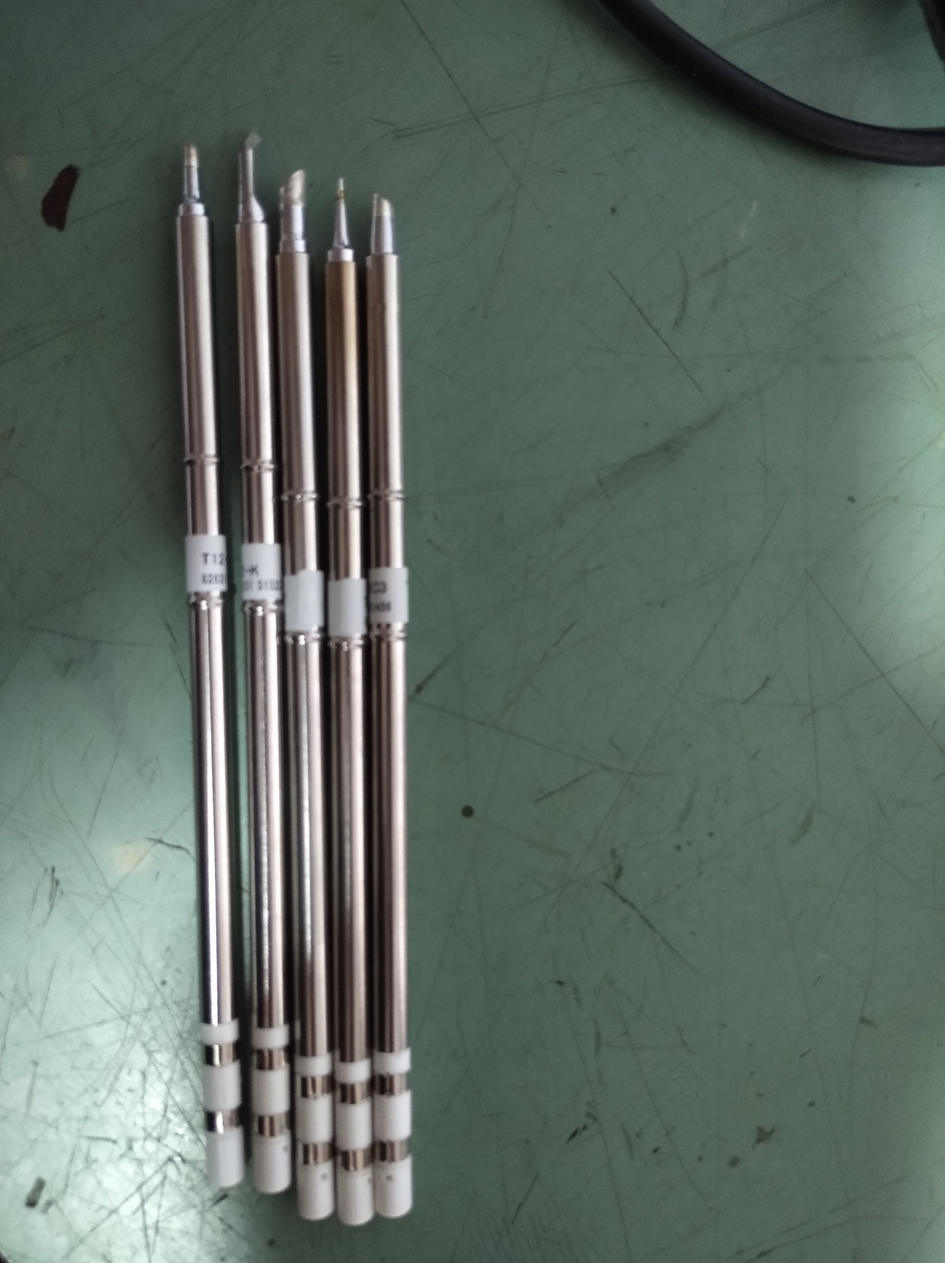

Da nastavimo onda u tonu elektronike, elektrike i lemne tehnike. A u mom slucaju i promocije Kine Takode je u pitanju jedan klon ali zestoko preraden u odnosu na original mada srce je isto. Klon je uraden na osnovu Hakko T12 lemilice odnosno hakko T12 vrhova koji su malo specificni u odnosu na kalsicnu lemnu stanicu i klasicne vrhove. Razlika je u tome da svaki vrh u sebi ima integrisan grijac visokog ucinka i temp. senzor. Tako da u biti svaki puta kada zamjenite vrh vi mjenjate i grijac i senzor. Lemilicu sam kupio prije nekog vremena sa ali expresa vrhove nesto sam imao orginal T12 Hakko a nesto sam kupio sa eBaya. Neku bitnu razliku izmedu T12 orginalnog i T12 vrha iz Kine nisam primjetio. Kosta oko 60 eura sa dostavom i stvarno su je odradili vrlo kvalitetno. Sa popravku raznih PCB diskretnih i SMD ploca te i za generalan rad je odlicna.
