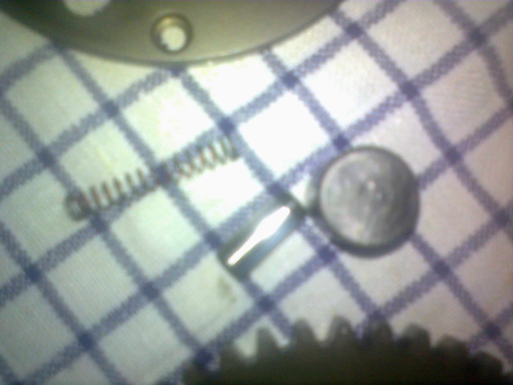

  5. Rešeno. Ostalo je delova od drugog "frajlaufa", sve je ispravno osim dela na slici br. 4. Pa ako nekom kolegi bude trebalo nesto neka se javi.

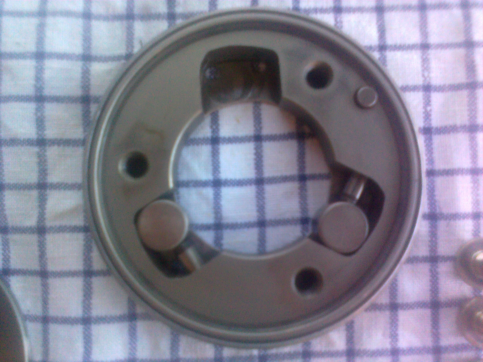

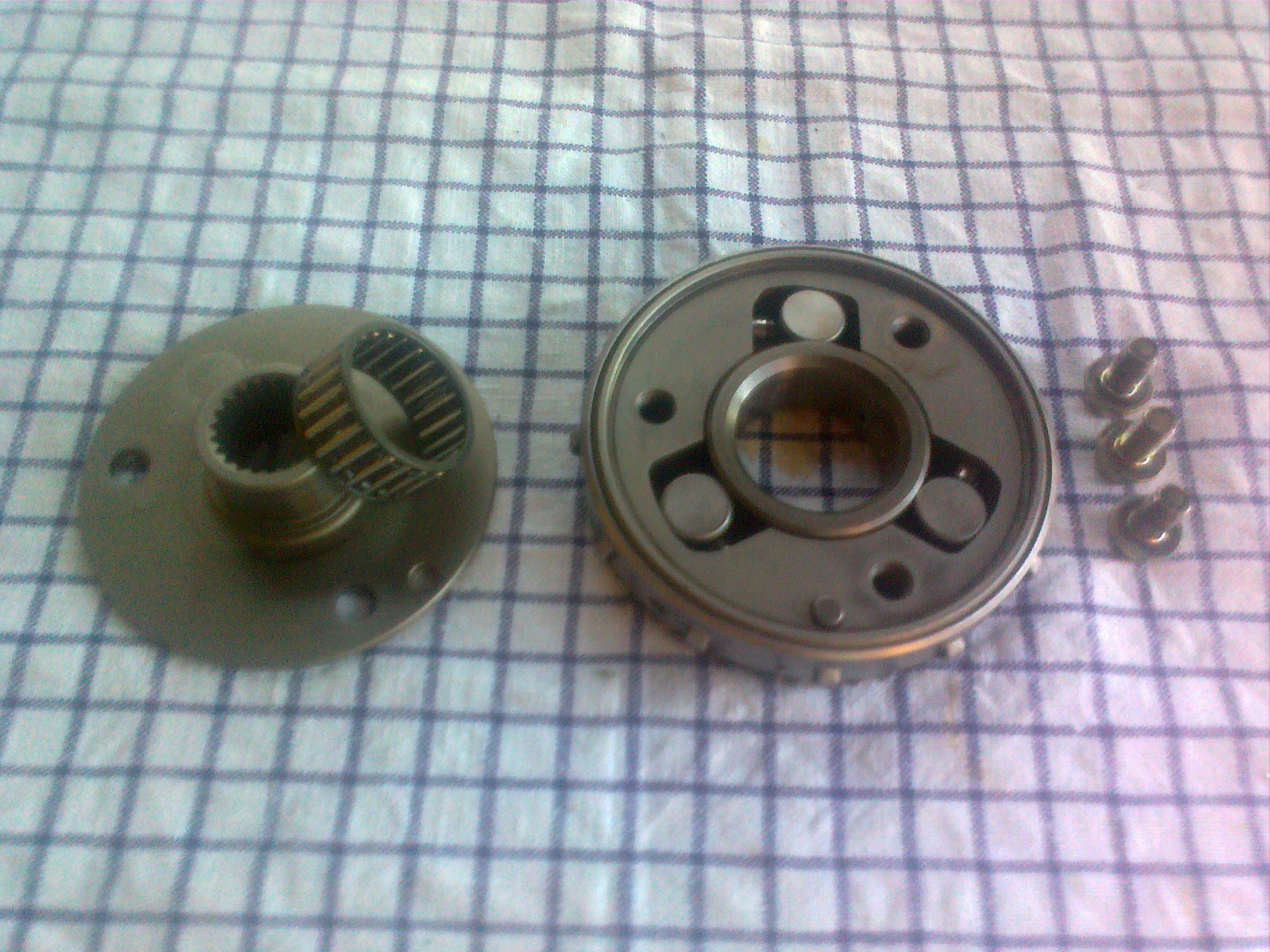

  6. Evo ako nekoga zanima kako izgleda i funkcioniše bendiks, frajlauf ili kako ga već zovu kod nas. Počeo je da povremeno proklizava pa sam rešio da ga skinem i odnesem do majstora da vidimo kako može da se reši. U principu deo se skida za pola h, a i kvar se lako dijagnostikuje. Prvo je počeo povremeno da proklizava i to ne ni kada je potpuno hladan motor, ni kada se potpuno ugreje, recimo na pola puta do radne temperature. Naravno, vremenom postaje sve učestalije. Koliko ja znam, problem varira od napuklog tela "frajlaufa" ili potrošenog na delu gde naležu valjci, do potrošenih valjčića i oslabljenih opruga. Kada ga sredim, napisaću šta sam uradio, kod koga i koliko je koštalo. Evo da vidite cenu novih komponenti LINK Ima par slika, klip ne mogu da postavim...
