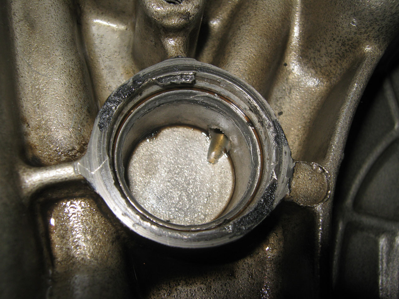

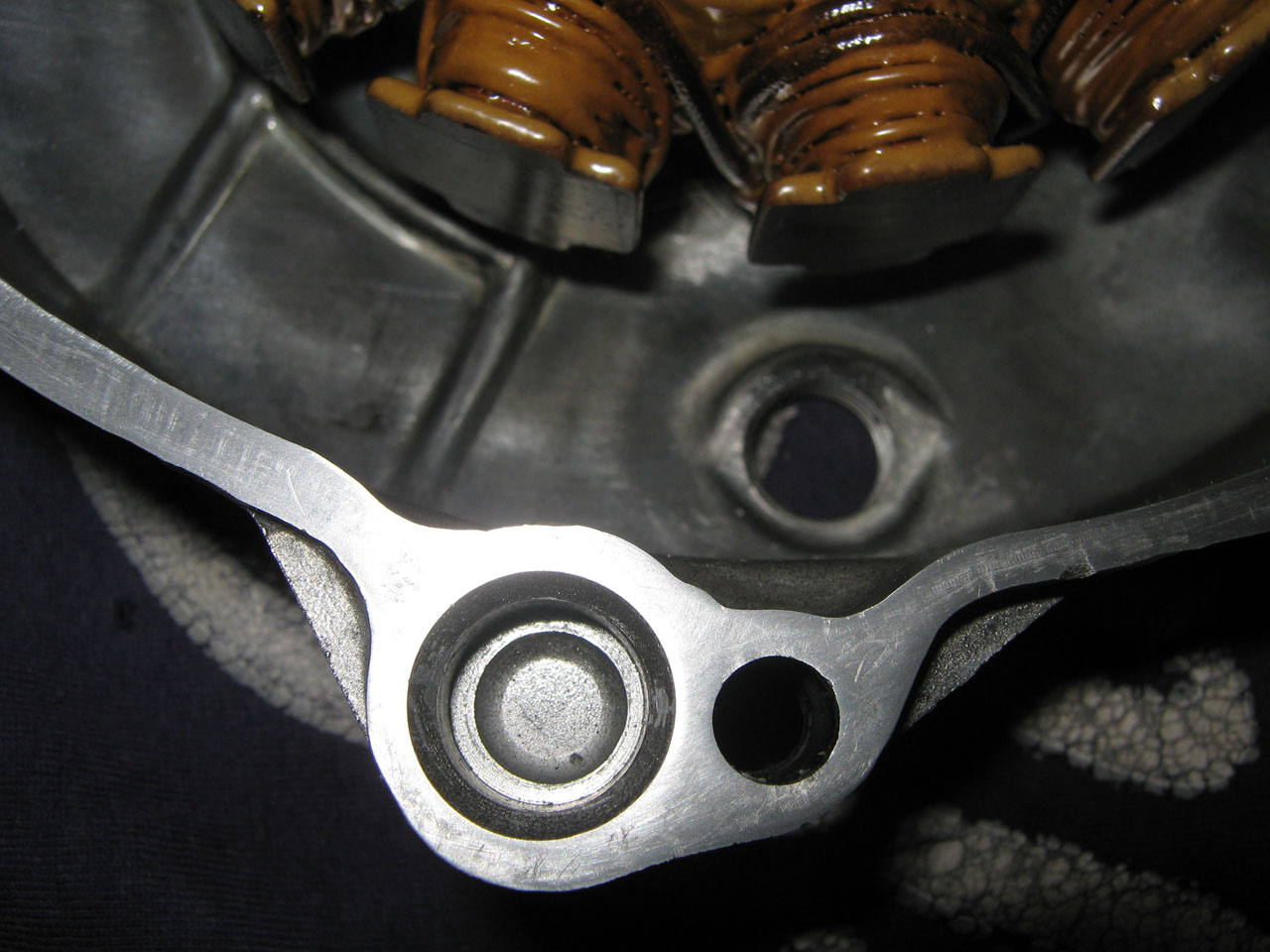

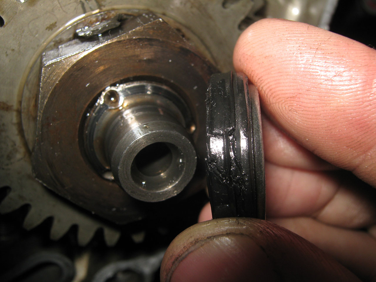

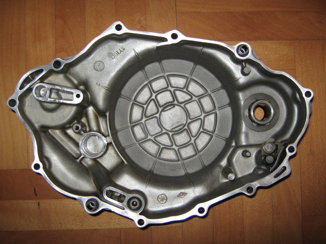

A vid ovoga! Oci su mi bila na feder – kao u crtacu. Ovde je nesto gadno puklo i zavrsilo u karteru! Sreca nije moglo da udje u uljnu liniju i dalje na bregastu posto je samom konstrukcijom motora to onemoguceno
A evo i sta je puklo! Osigurac matice je ko iz kog razlog pukao i upao dole.
Guest farbach
Proveri sito, posto se sva necistoca skladisti tamo.Rastavi i uljnu pumpu i proveri da li ima riseva. Desi se da opiljak prodje kroz sito.

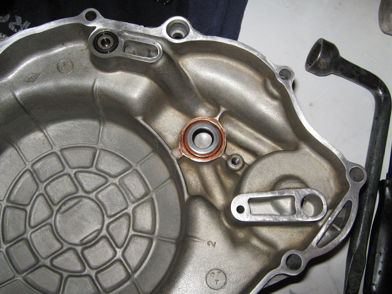

Cak i sama chaura semeringa na dekli nije prosla bez ostecenja. Sredio sam to finom shmirglom i diht masom
Sta sam bese ono rekao za chistocu :D

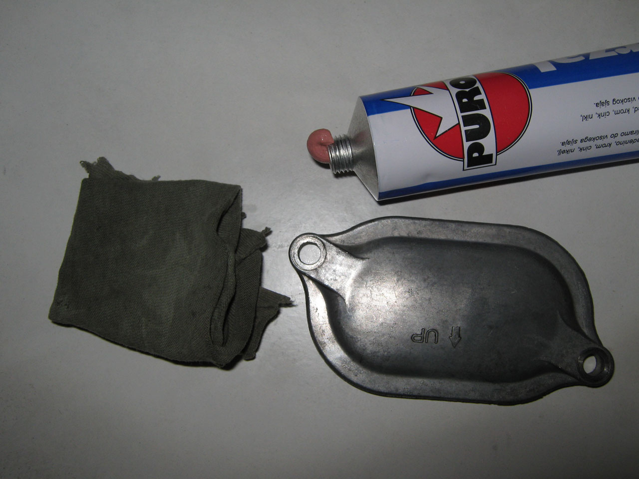

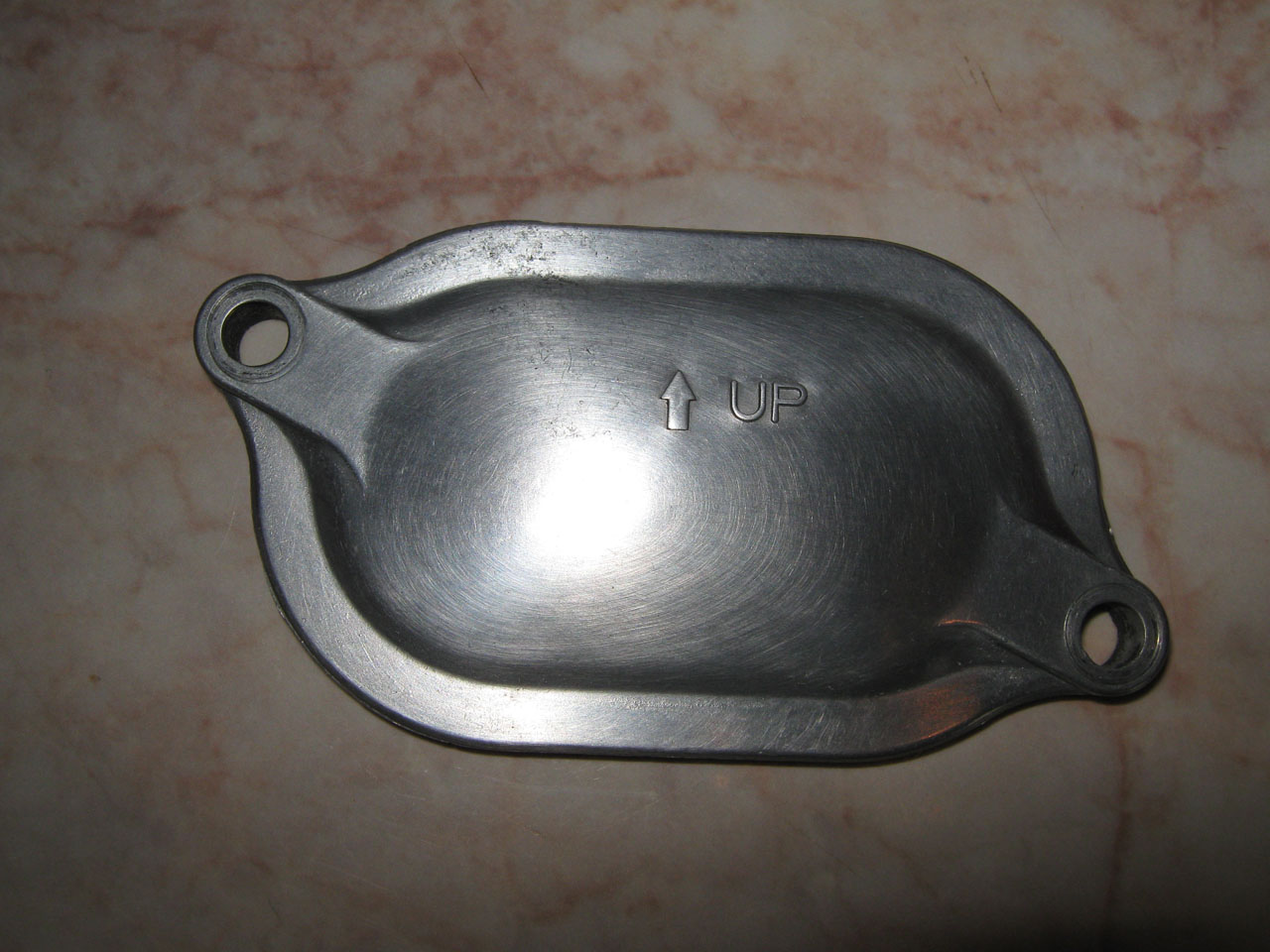

Ovde sam probao kako bi izgledao ispolirani poklopac usisnih ventila. Cetkica za zube je bolja od krpe
Nije lose ispalo ali ipak sam ga kasnije ofarbao

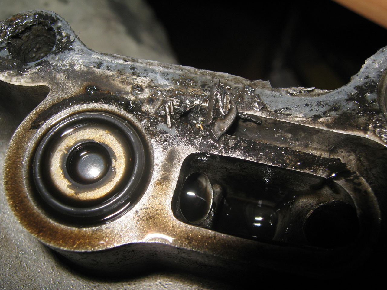

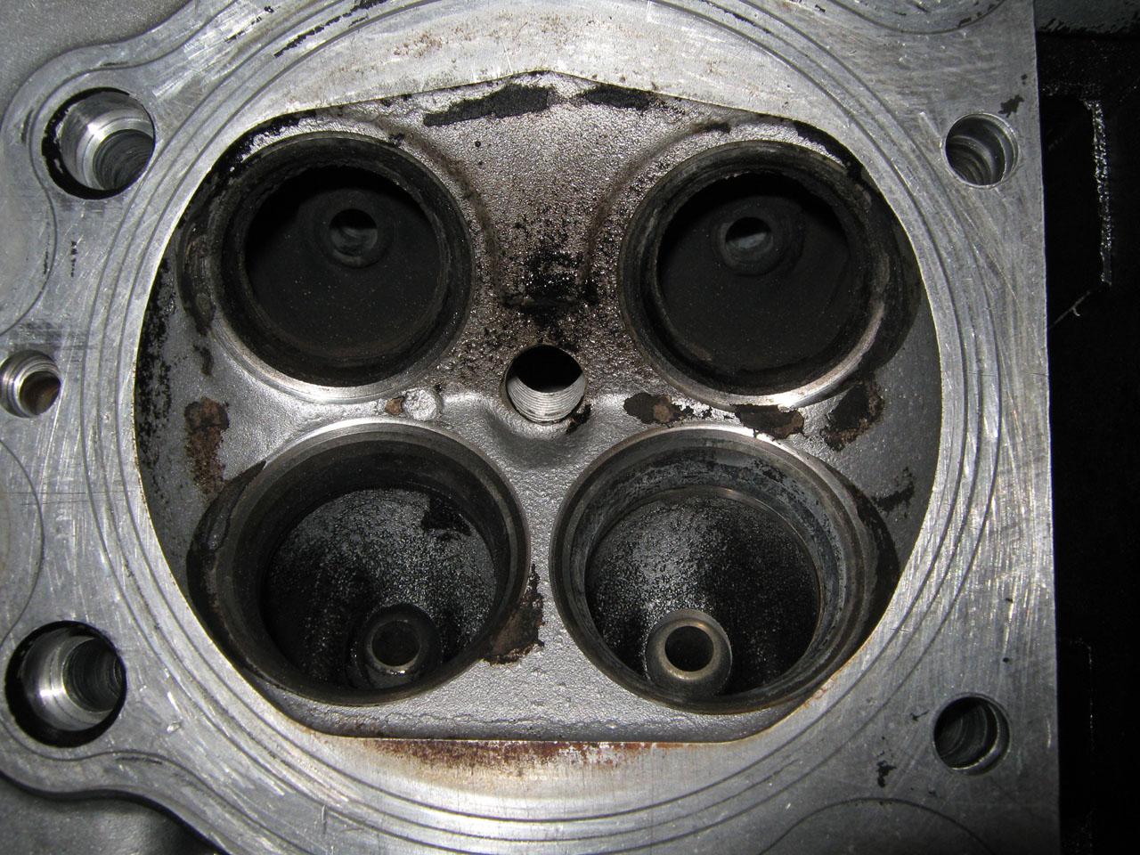

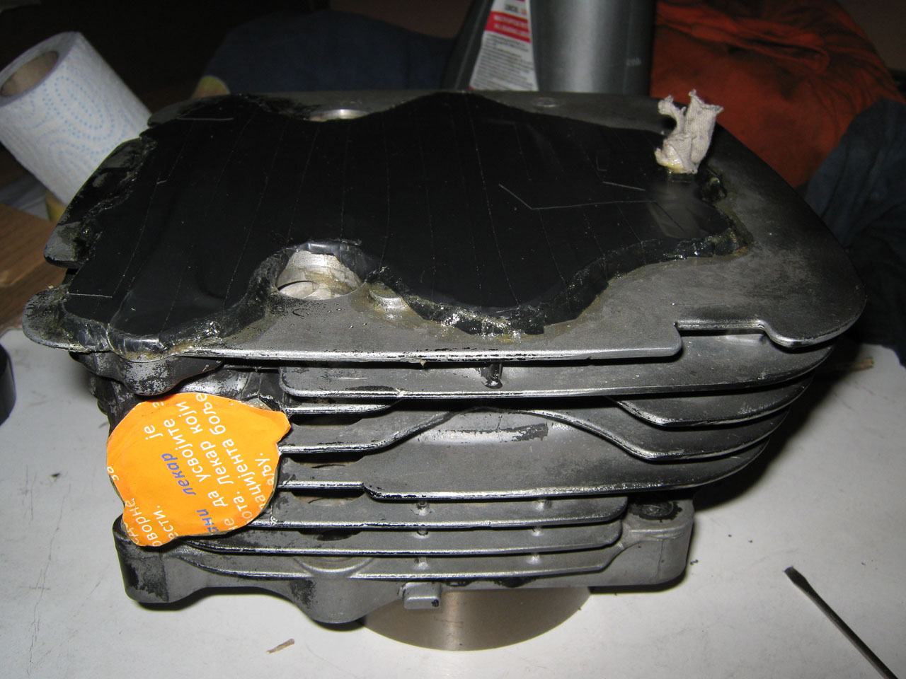

Kada je majstor skinuo ventile, ispod to izgleda ovako
Dihtung auspuha je skroz sprzen. Zamenicemo...

Oko farbanja cilindara/bloka motora postoji dosta kontroverze. Citao sam prilicno po netu i ipak odlucio da ga ofarbam. Ovu farbu sam mogao da nadjem kod nas, a nahvalili su je po forumima

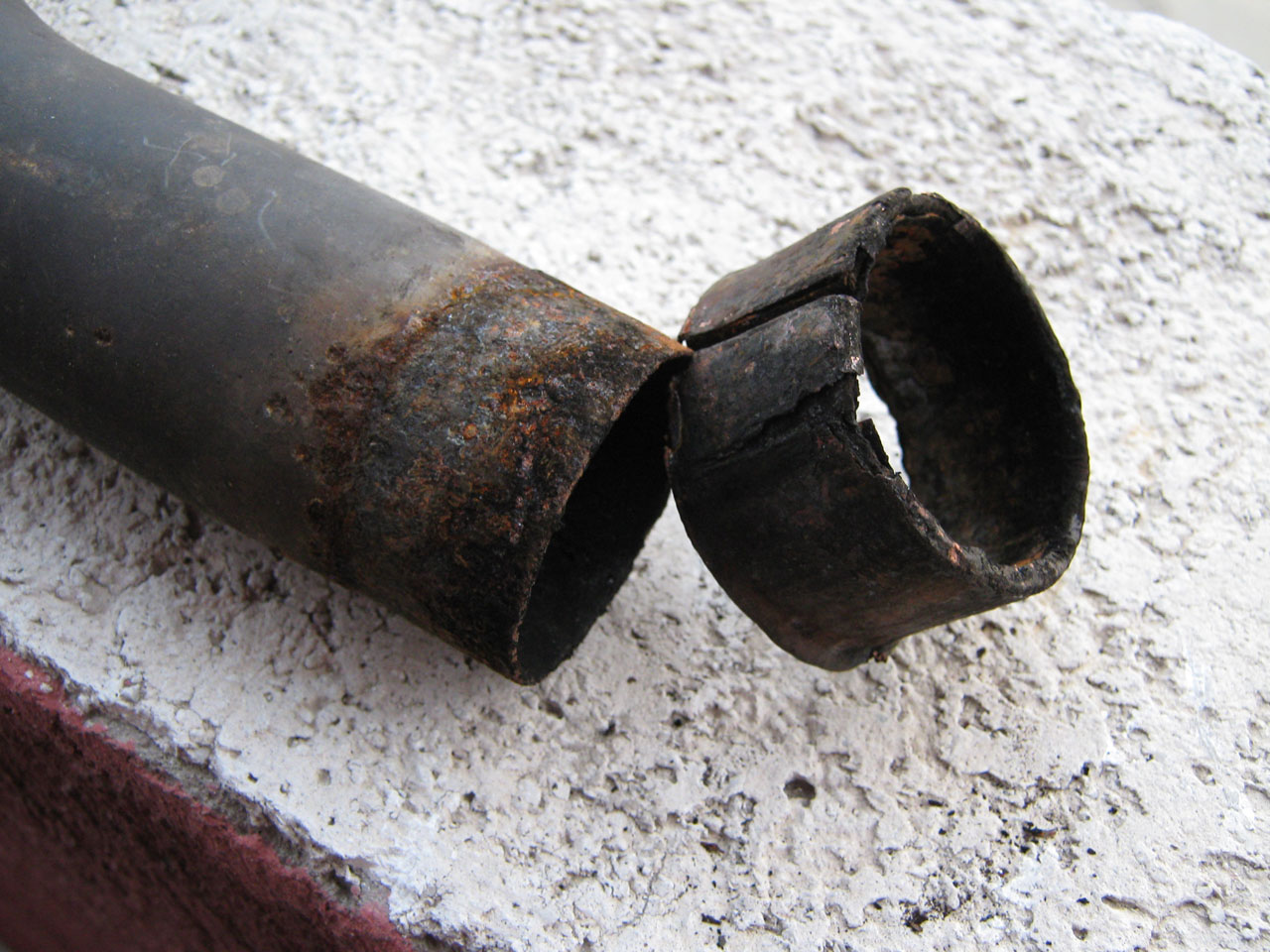

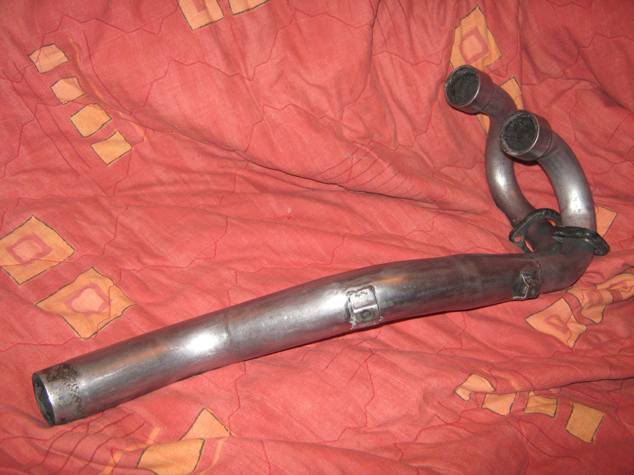

Izduvna grana je uhvatila dosta oksida, narocito na jednom od izduva. Hmm, sta bi to znacilo, verovatno jedan od karbova ne pravi idealnu smeshu

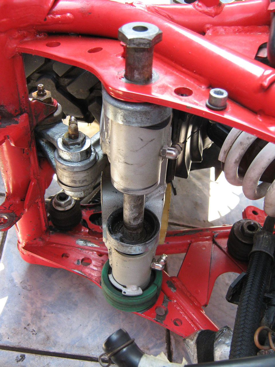

Kod XT-a na jednoj osovini se drzi cela zadnja viljuska i agregat se tu oslanja. Pretresao sam ovo i podmazao sta treba

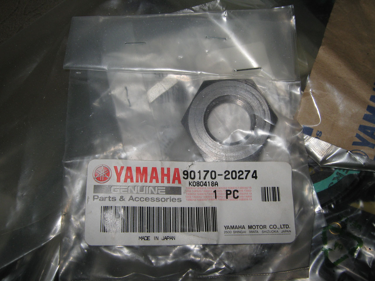

Originalni rezervni delovi su sjajna stvar! Nije jeftino ali sam makar siguran u kvalitet

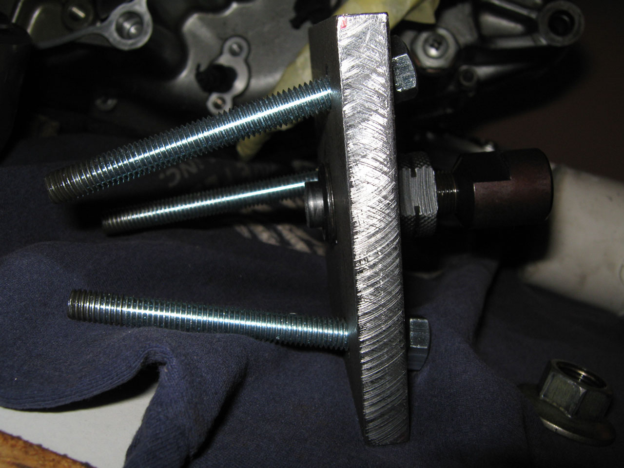

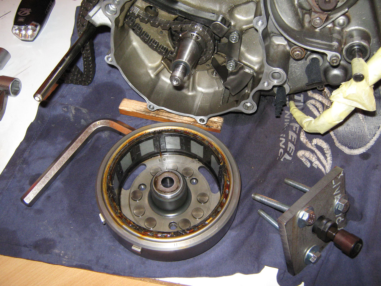

Ovo je bila poslastica sa dobrim ishodom. Svi su rekli da se nikako ne pokusava skidanje rotora bez specijalnog alata. Imao sam divnu srecu da mi ga je otac jednog mog druga (Denise hvala!) napravio bez da naplati. Tri srafa ulaze u rotor, celicna ploca je 1cm debela i u njoj je shimano alat za skidanje chaure srednjeg pogona na biciklu. Sve ovo funkcionise kao nekakav radapciger. Ravnomerno nateze i vuce rotor, svlaceci ga sa radilice. Medju zupcanike sam stavio parce aluminijuma da sprecim motor da se okrece

Malo krupnije kako izgleda ovaj specijalni alat

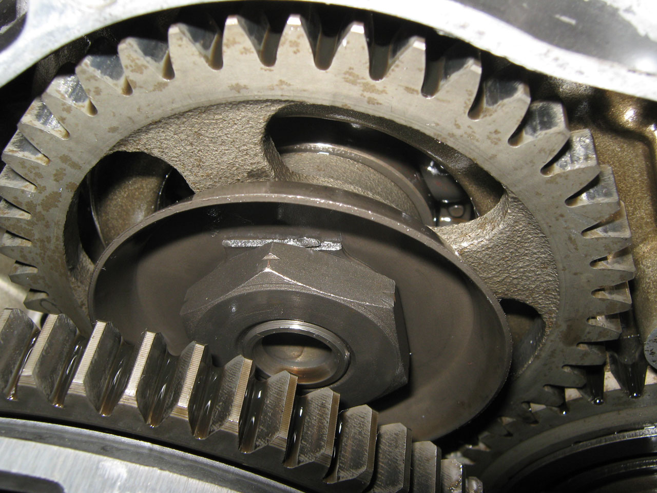

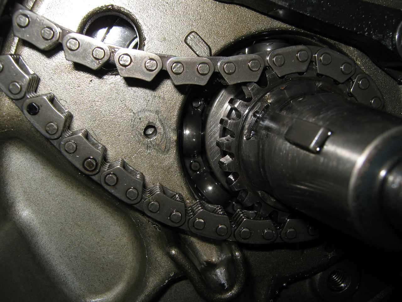

Ovo je isto kritican deo. Kad se zubi lanac na radilicu ide po sistemu tackica na tackicu a crtica na crticu. Ako se ovde zezne, bolje da se ni ne pocinje! :O

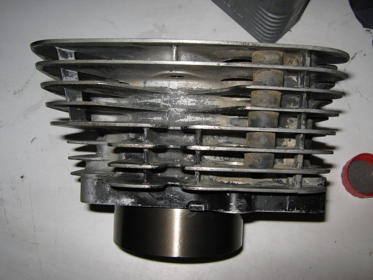

Kod mene je sve pogresno – izduvna grana se odmara na dvosedu a u rerni se mogu naci glava i cilindar. Nije idealno izshmirglana ali je bolje nego sto je bilo
Cilindar i hilzna

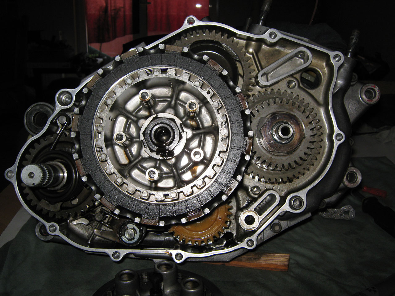

U medjuvremenu otvaram kvacilo jer mi srce nije mirno – hocu da pogledam uljna pumpa u kakvom je stanju. Vide se lamele i plasticni zupcanik uljne pumpe

Merenjem lamela se pokazalo da su dovoljno debele da peglaju jos kilometraze. Federi isto nisu previse sabijeni

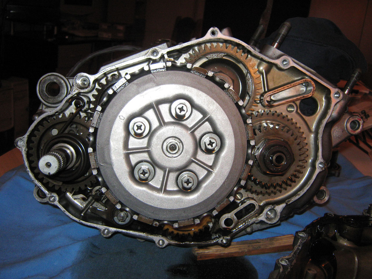

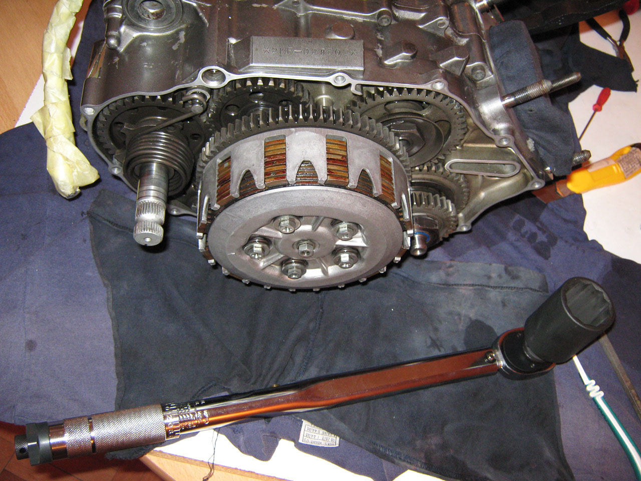

Ovde bejase kvacilo...
Sad vec ocisceno i sklopljeno. Nisam napomenuo da se ono mora skidati specijalnim alatom (nekakva hvataljka). Nisam slikao moj alat, u principu to je kao jedna od lamela samo ima shtapic koji je zavaren na nju i on blokira srednji deo tako da ne moze da se okrece. Tek onda je gedorom moguce odvrnuti srednju maticu
