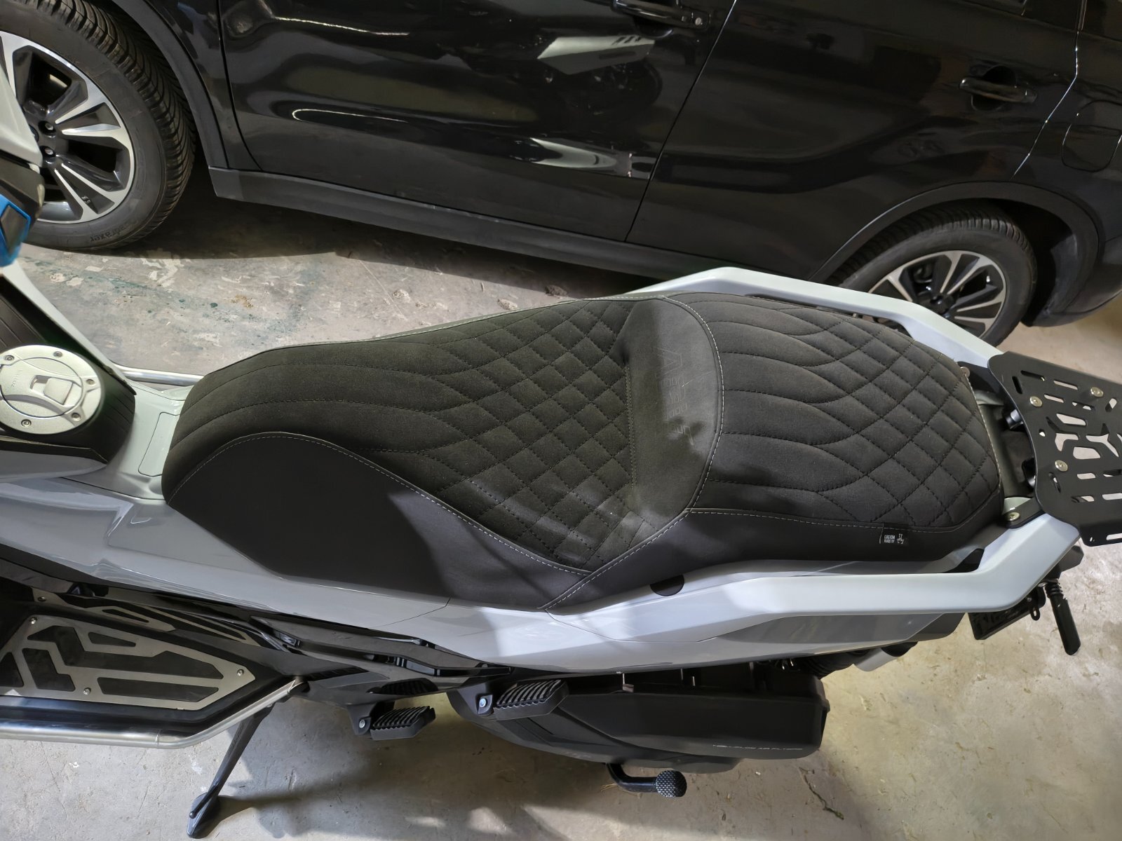

  1. Druže nisam mnogo visok 173cm ali mi je naslon išao na j... još kad sam ga probao . Sad sam pomeren 3,4 cm nazad , ravnije sedim ne klizim i mogu da da ispružim noge . Manje boli trtica , bolji položaj i za suvozača . Radio mi ga je Pavle iz Zrenjanina (Lawland custom ) pošto sam malo filozofirao a i zbog same veličine ,utrošenog materijala izašlo je 300 € i ja se već posle 500 km ne kajem ni za jedan € .
  2. Čekaj kada je skroz dole jel onda visina kao fabrički na max ? Ako je tako ja bi ga uzeo ako ga nisi prodao .
  3. Evo i ja da se zapljunem . Sedište je odma prerađeno Nalepnice poskidane . Čekam da stignu bedževi sa zadnje slike i dovoljno da se zna da je Zontes .
