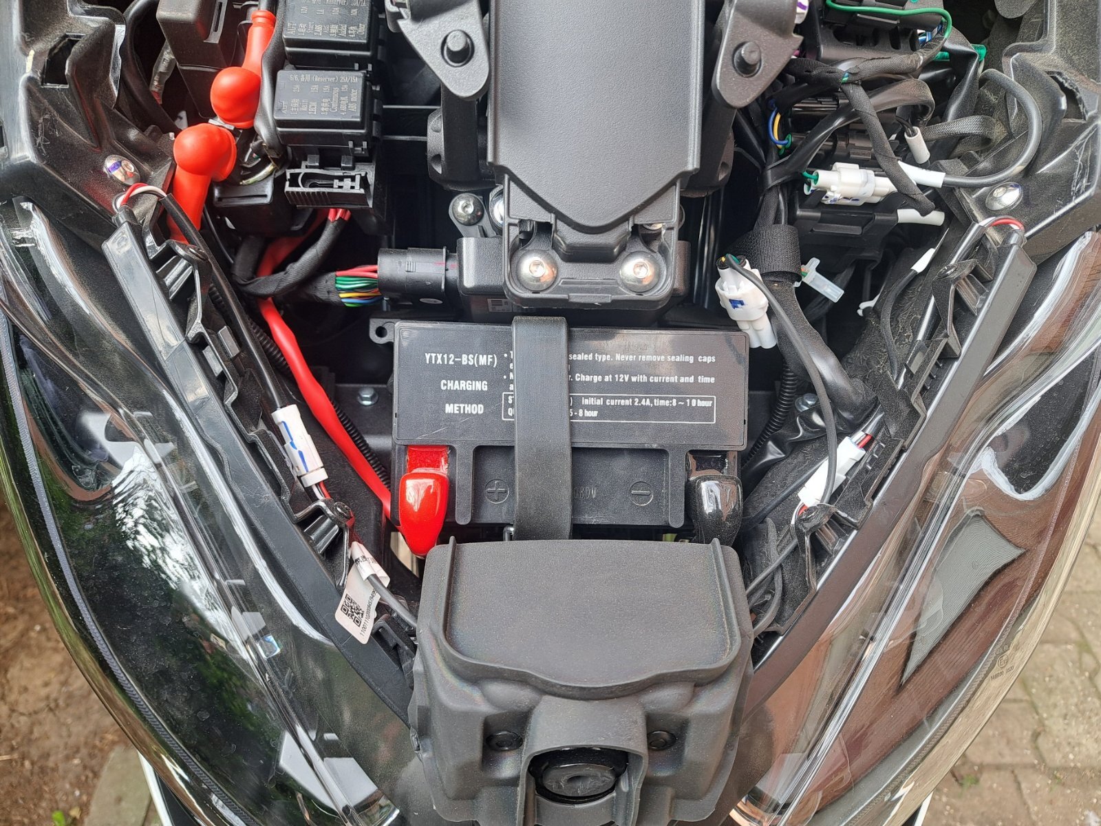

  1. Stavljam tačku na ovo mrcvarenje sa strujom. Kinezu sam detaljno opisao promene na displeju sa voltažama koje prikazuje u svakom trenutku jutarnjeg paljenja. Kinez mi rekao da uzmem voltmetar i da izmerim na akumulatoru.(Brate revolucionarno. šta reći). Rekao mi da snimim pa da mu pošaljem. Ja snimio i poslao, on me oduvao., nije uopšte odgovorio. Ja sam od kineza očekivao da mi da opcije tipa: ako ti je voltaža u tom trenutku tolika onda je to, ako je ovolika onda je to, imaš-nemaš razlog za brigu. Kinez se pokazao očekivano nezainteresovanim za ono što sam mu poslao. U medjuvremenu sam testirao aku kod onih koji to znaju, pokazuje da je sve u redu. Generalni zaključak: ono što piše u uputstvu nema veze sa realnom situacijom. Naravoučenije-ne čitaj uputstvo. Dakle, od danas, mozak na rezervu, pali i pun gas... p.s. mislio sam da je pozicija aku ista kao u G seriji, dakle uspravno, ali nije. Aku leži koso, kao u Forzi, a to znači - skuplja varijanta, pošto ti koji se mogu okretati 360 stepeni su uvek lechke skuplji...

  3. Pošto je ova priča o struji udavila sve u okolini, na kraju mi ostaje da se opredelim prema ovom iz uputstva, dok ne uhvatim momenat da izmerim aku instrumentom... Indikator napajanja baterije: - Kada je motor isključen, a detektovani napon baterije manji od 11.8 V signalni simbol će upozoravati trepćući frekvencijom 1Hz. - to mi radi svako jutro kad ga palim Kada je napon veći od 12.1V, upozorenje se automatski isključuje- i to uradi kad upalim motor, pa posle 1-2sekunde - Kada je motor uključen i detektovani napon manji od 12.4V, signalni simbol će upozoravati trepćući frekvencijom 1Hz - ovo ne pokazuje, pošto ga podigne na 13.6 i više Kada se poveća napon iznad 12.5V, upozorenje se automatski isključuje. - Kada indikator baterije trepće znači da je napon ispod nominalne vrednosti. - od ovoga je sve krenulo sa pričom o struji... Ako indikator ostane da neprekidno svetli duži vremenski period, znači da je došlo do neke nepravilnosti u sistemu i kontaktirajte ovlašćenog servisera radi inspekcije.- ja sam kontaktirao servis pre ove faze Punjenje baterije obično vrati sistem u normalu - napunjen u servisu Ako je došlo do oštećenja baterije, potrebno je zameniti - obećali da će da odrade, ako bude trebalo Na kraju ostaje samo da procenim kad je taj trenutak: kad bude trebalo...
  4. Ima, na delu bliže repu komotno staje fullface za moju glavu, koja je 16XL, ali bliže rezervoaru veličina dosta diktira, jer postoji amortizer sedišta, koji malko uzima od prostora gde bi trebala da legne kaciga. Ima načina da se on prelocira, medjutim, žale se neki korisnici po svetu, da je tim premeštanjem, amort brzo izgubio potisak i d'izvineš crko... planiram, ali ne stižem...za sada vozim svakodnevno i pratim...vrednosti su se ustalile. Ujutru na kontaktu pre punjenja 12.2, u trenutku verglanja pada na 11,7-11.2, napon punjenja 13,9-14V i ne prelazi ni za stotu...

  14. Epilog ove priče je sledeći: Prvo, ni "d" od desetara,greh meni na dušu...momci su vrlo korektni i predusretljivi. Dakle, napunili su akumulator, testirali su ga juče prilično vremena, što se kaže na živu struju, bez paljenja motora, napon je sada konstantno 12,1-12.2 kad dam kontakt. Što se tiče dijagnostike, nikakvu grešku ne pokazuje ni na displeju ni na kompjuteru. Pitao sam koliko je motor stajao u salonu pre moje kupovine, dobio odgovor oko nedelju dana. Ako tome dodamo jedno dva meseca transporta i dolaska do Serbije, plus još nešto malko dok je prešao u njihove ruke, i uz činjenicu da ga nisu napunili kad su mi ga isporučili, došli smo do prostog zaključka da je moguće da je delimično pražnjenje dovelo do ove pojave. Elem, ako i nije, rekli su mi da testiram opet neko vreme, taman do prvog servisa, to je nekih još 400km, pa ako budem smatrao da treba i opet se pojavi movaj problem, ugradiće mi drugu bateriju. Tako da mi ostaje sada vožnja i da primenim Mrkijev recept-sve beležim i matematički proračunavam. Uostalom, prošlo je vreme brzih i lakih improvizacija, nije ovo 41-va... Vama diskutantima zahvaljujem na svim idejama i potencijalnim rešenjima koje ste ovde iznosili, a ja ću nastaviti da updejtujem sa svojim iskustvima, bilo pozitivnim bilo negativnim. Možda bude od neke koristi potencijalnim korisnicima ili postojećim...veliki pozdrav...
