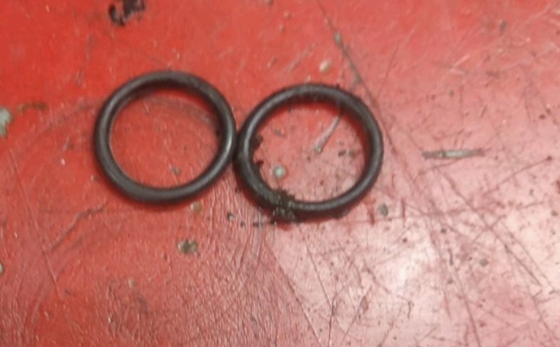

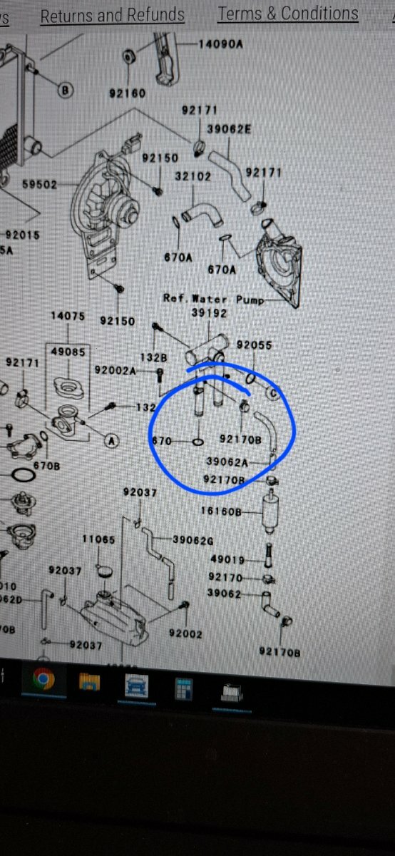

Ima, proverio sam ih, nema nikakvog vlaženja, izgleda da je problemkod dve metalne cevi koje ulaze u glavu, jer majstor kada je sredjivao karburatore i proveravao ventile slikao mi je 2 o ringa, sada sam ga zvao kaze da je zamenio ta dva, ili nisu lepo nalegli ili su neodgovarajuci ili se nesto desilo sa njima. Sliku u prilogu sam dobio od njega
Toga sam se i plašio, na šelnama je sve dobro, creva su u redu, juce sam proverio sve, gumica koja je na spoju ulaza termostata u taj deo sa metalnim cevima je takodje nova stavljena, izgleda da je problem dole, gde crvi ulaze u glavu. E sada pitanje, da li pri ciscenju karburatora i stelovanju ventila taj deo sa dve cevi koje idu u glavu ide napolje?

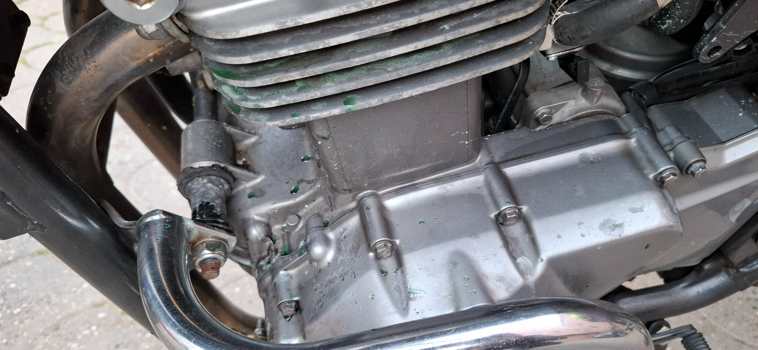

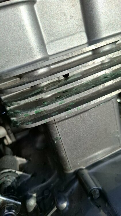

Pozdrav svima, da se prijavim i ja sa prvim uocenim problemom. Krenulo je curanje rashladne tecnosti, motor je bio na servisu kod majstora, uradjen je redovan servis, ocisceni i podeseni karburatori, zamenjena rashladna tecnost i kociono ulje, nakon toga motor je radio perfektno do momenta kada je krenula da se pojavljuje rashladna tecnos na percim cilindra. Motor je juce opet bio kod majstora, zamenjene su gumice na termostatu, prekontrolisana sva creva, šelne, hladnjak pali na vreme, hladi, sve funkcionise kako treba, i naravno kod majstora nije pokazao curenje, jutros krenem na posao, prvo stajanje nakon 2km pogledam i vidim opet curi, slika 1, pokupim kuma i na putanju jos 6 km do posla i slika 2. Molim za pomoc
