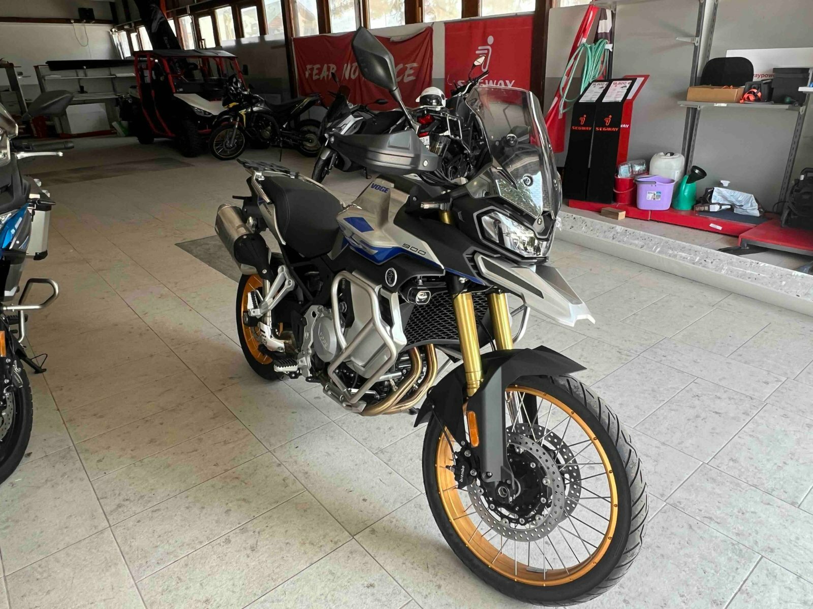

    Zdravo svima, konačno da stignem da se ovde pohvalim, od prošle nedelje sam vlasnik plavog Voge 900. Trenutno period razrade, prva iskustva odlična, tj. baš ono što sam i očekivao.
