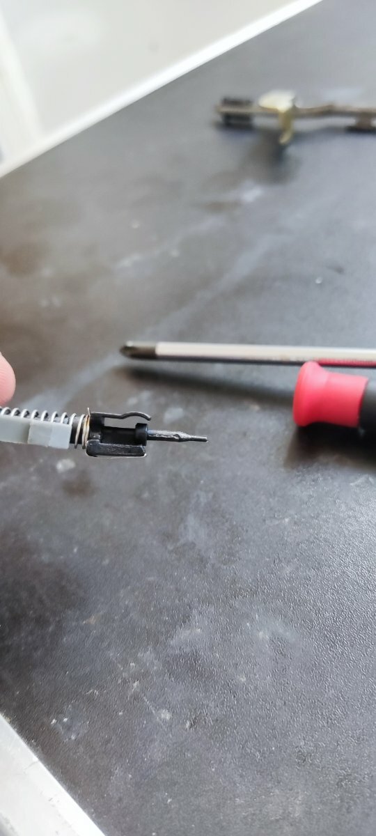

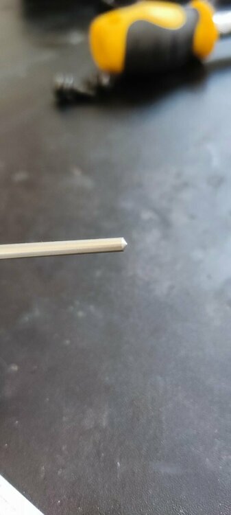

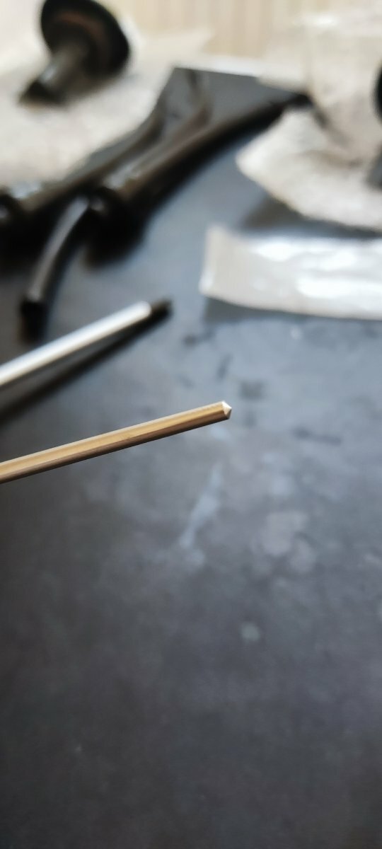

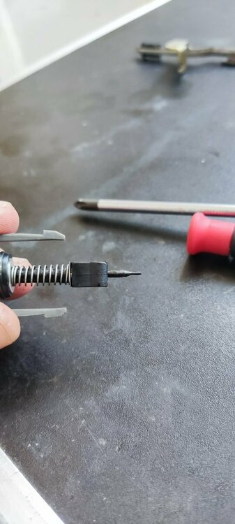

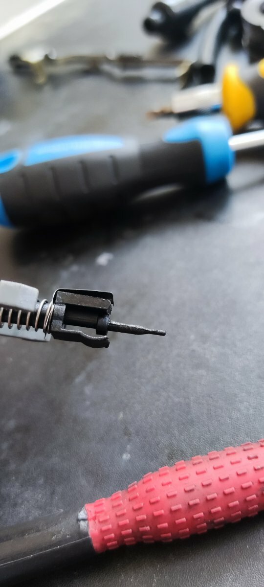

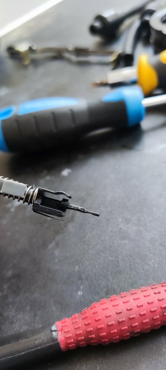

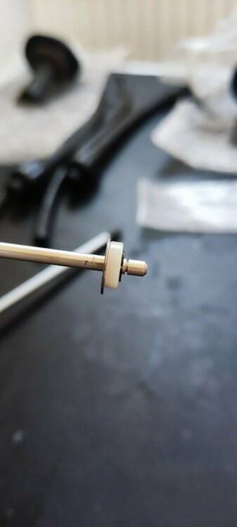

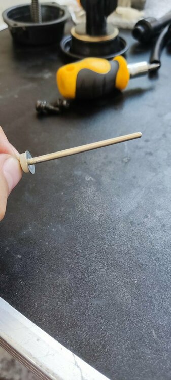

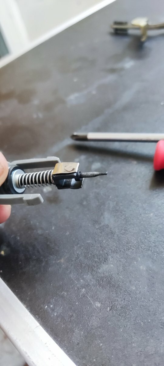

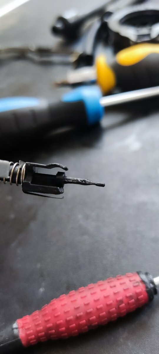

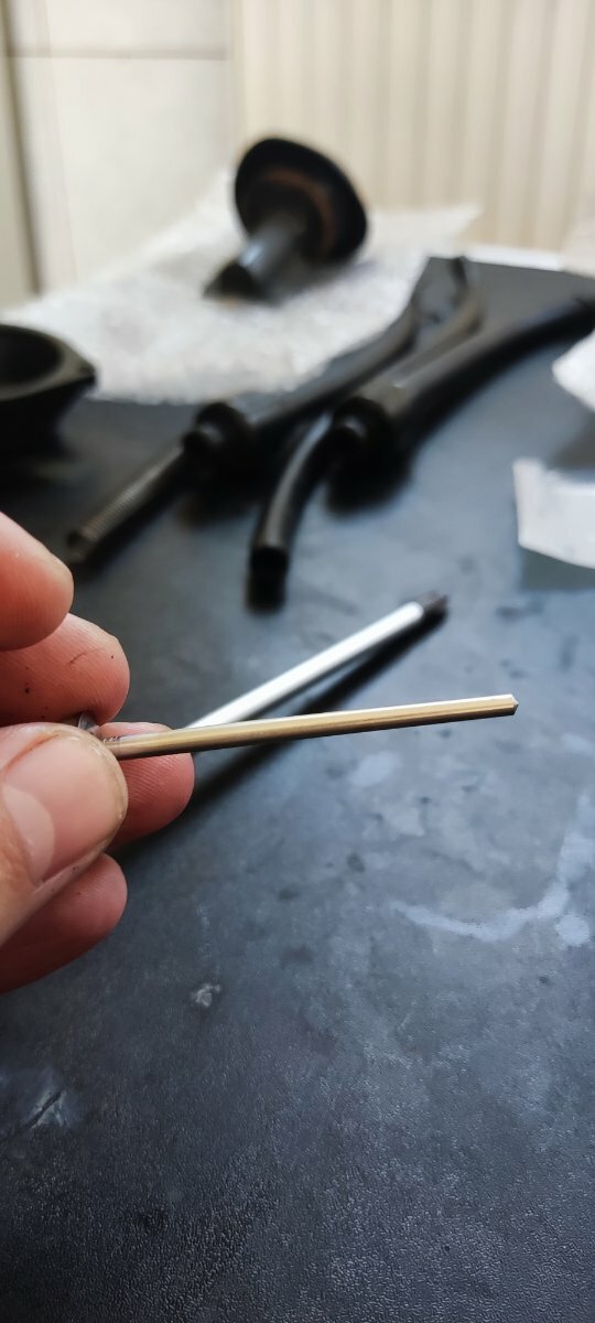

  3. Ovo su iglice i igle choke-a. Tube sam zamenio, stavio njene stare koje u sustini nisu imale nikakav problem kada sam ih zamenio. Sad cu stavim i upalim pa cemo videti. Nabavio sam i CDI nov, tako da sam sad i njega zamenio pa ce vidimo. Drz'te fige.
  4. Gledao, dobri su. Jos sam njih menjao pre dve godine kada sam radio kompletan remont karbova i kada sam sredjivao ceo motor. Set karbova zamenjen sa sve tubama, original Mikuni delovi. Jedino iglice tad ne zamenih ali mi izgledaju skroz okej, nema nikakvih risova niti tragova da su istrosene. Spricao, probacu sad ponovo, upravo se spremam da se bacim na problematiku ponovo.
