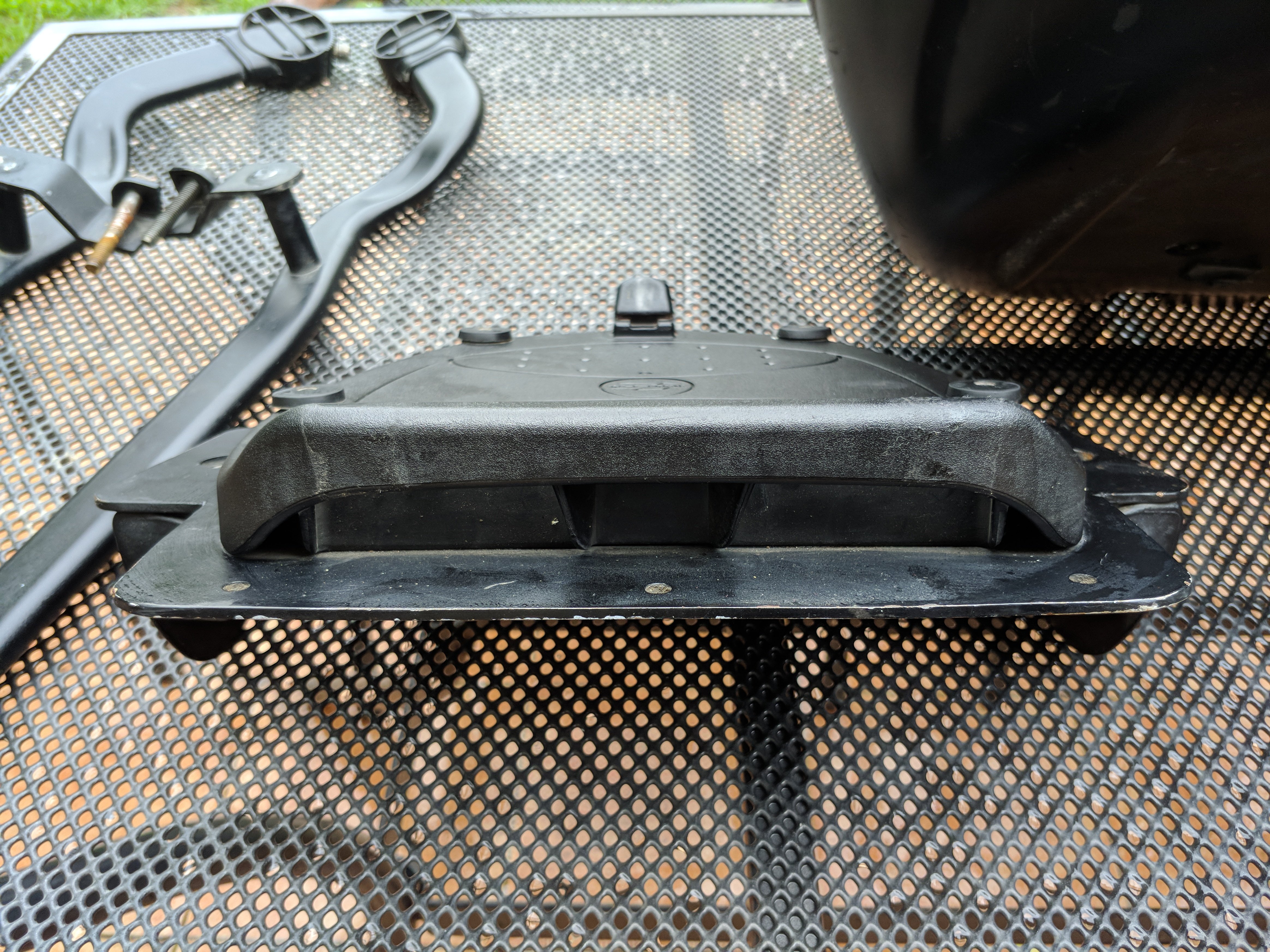

  14. Prodajem navedeni kofer, u odlicnom stanju, sa svim KAPPA nosacima za SV650 1999-2002. Kofer ne koristim a trebao bih da menjam lanac na motoru i to je jedini razlog prodaje. Sve informacije na 0691626566, Ognjen Cena za ceo komplet (kofer, postolje za kofer, nosaci i ploca za nosace): 13000din Cena za kofer posebno: 11000din Cena za nosace sa metalnom plocom: 3000din

  20. Stender zavrsen konacno ZAMOLIO BIH JOS JEDNOM ZA POMOC, ako nije problem da neko od kolega sa foruma postavi oglas u moje ime jer nisam ispunio kvotu od 100 poruka da bih mogao ja da postavim oglas u pitanju je kofer za SV-a sa slike a prodaja mi je stvarno hitna
  21. Napravljen je i stender konacno I intreuje me da li je neko voljan da postavi oglas u moje ime, posto sam ja nov ovde i ne ispunjavam kvotu da mogu da postavim oglas, a hitna mi je prodaja kappa kofera za sv?
