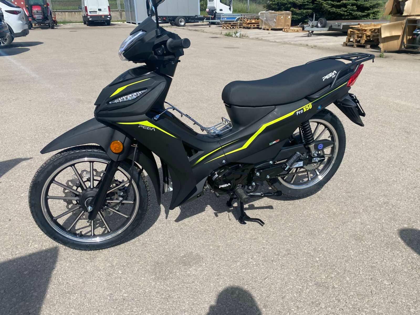

Hvala na čestitkama,ispostovacu razradu pazicu bar dok sve nelegne kako treba za kasnije pa kako bude... I mene onako svrbi koliko je kubiga realno i jedino sto znam da nije 50cc Video sam ima crveni cdi 5pina i pored konektora izlaze 2 zice koje kad se spoje daju blokadu na obrtaje koje sam naravno odvojio tako da je sad bez blokade.

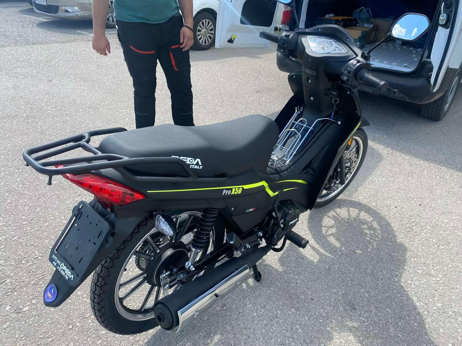

Vizuelno dosta je slican kao kymco ili sym sta se dobija za 1200ojra Led svetlo,pozicija Led migavci Alu felne Sediste koje je jako udobno lepe rucice i pregledniji retrovizori nego recimo kymco. Ono sto je da kazem inovacija nema noznu kocnicu koja naravno prva struze od asvalt u krivini vec su postavili rucicu zadnje kocnice gore sa leve strane tako da je kao na skuteru leva zadnja desna prednja kocnica. Agregat nema sanse da je 50kubika ima snage i poteze kao 110cc malo sam prosao nekih 70km ali na kratko sam ga cepnuo 90km/h.i to bez problema. Ono sto sam zapazio karburator je pz19 Prenos 38/14 Ima brutalan zvuk iz auspuha.
Pozdrav svima procitao sam celu temu sve stranice,bio vlasnik Kymca visa r 50cc od 2016 do 2020g prodao ga sa 21000km. Sto se tice mog iskustva dok je bio nov odmah u startu promenio sam karburator dobio malo bolje performanse kasnije uradio kit na 80kubika(72cc) tu je dobio malo vecu snagu brzina je manje vise ostala ista uz redovno menjanje ulja i zamenom 2 svećice dogurao do 21000km ostalo nista dirano na njemu. I tako nakon 5g vaganja menjanja rano raznih motora skutera itd juce kupim glanc nov motor Peda Sniper prox 50.
