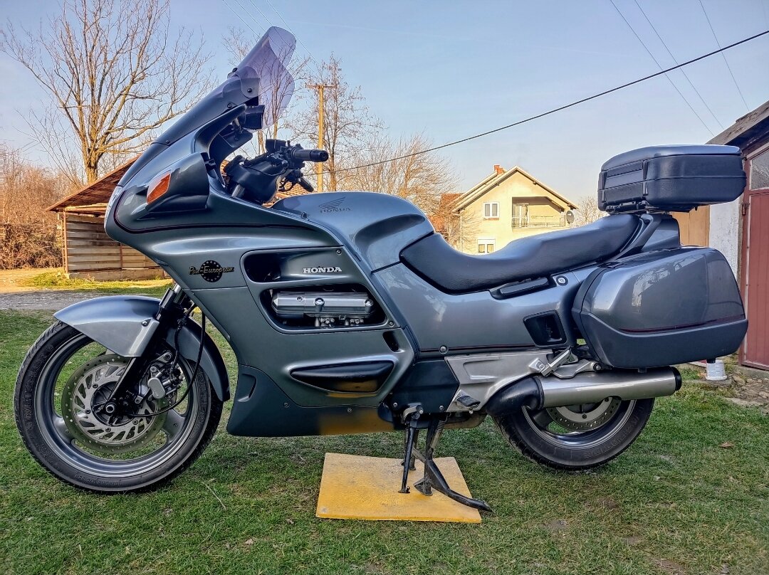

  7. Pozdrav Panovcima. Od nedavno sam vlasnik jedne Pan Europe. Posle Transalp grupe da se pridruzim i vama na ovaj forum. Nadam se da se grupa nije rasturila a da ce forum biti malo aktivniji. Panka je '93god, sa 55500 km na satu(dal' su pravi ili ne ko zna), osim vizira i levog stakla na retrovizoru sve fabricko "klot". Svaki saf, zabica,plastika na svom mestu...

  9. Tek danas sam stigao da provozam motor iako sam odmah povezao crnu na akumulator na minus. Napon je takoreci konstantan 14,4- 14,5 V! Znaci 5 god sam vozio sa naponom preko 16V! Svi majstori nisu ni hteli da pogledaju regler vec u onom fazonu kazu "ne valja,kupuj nov " !! Regler 100% ispravan! Za malo da ispadne da Joska nije odradio posao kako treba.
  10. Jos isti dan sam skinuo dzekove i prelemio one 3 zice na regleru. Primetio sam da jedna zica sa reglera(tanka) je izolovana i nije nigde povezana. Predpostavljam da je od ''minusa" na akumulatoru ali ne znam zasto nije povezana pa nisam nista ni dirao dok se ne raspitam zasto je tako. Uglavnom to sam odradio, proverio ulje i nisam nista neobicno primetio( nivo, miris, gustinu..). Upalio motor, radi normalno, punjenje ostalo isto, zapucao do Bosne i vratio bez ikakvih problema( za svaki slucaj imam aktiviran Vozzi paket, mnogo se lakse i opustenije vozi). Za regler znam da prepunjava i da bi trebalo da ga saljem Joski ili da nabavim drugi ali mi se sad uvukao i crv sumnje u CDI tako da moram nabaviti rezervni. Da li mogu za "ne daj boze" da posluze ovi CDI sa ALI -ja? Pre 15 dana sam montirao nove gume, lanac, lancanike, nov akumulator
  11. Da li mogu te 3 zice da se povezu klemama, jer od dzeka nema nista a eventualno zbog ponovnog skidanja? I da li moze da bude nesto motoru sto se duze vozio na 1 cilindru?
  12. Pozdrav svima. Sve je manje postova pa da malo razbijem monotoniju. Naime, juce pri ulasku u Smederevo prestaje obrtaljka i rad jednog cilindra. Na momente proradi. Zamenio sam mesta zicama na CDI ali sam dobio samo da radi normalno na leru i obrtaljku. Jedan cilindar prestaje da radi pri dodavanju gasa. Tako i u povratku za Valjevo. Na motoru je Joskin regler koji je uvek punio oko 16v( za 6 god samo jedu sijalicu zamenio, akumulator dopunjavam na svakih 1000-1500km destilovanom vodom i zadnji mi je sluzio 4god.). Primetim da kad upalim dugo ili zmigavac napon malo opadne ali motor proradi i ide skoro normalno. I tako do 15 km do kuce gde sam stao da se pozdravim sa drugarom ne gaseci motor. U nastavku putovanja ,posle 120 km mucenja ,motor je normalno radio na oba cilindra i tako do kuce. Nisam imao mira, poceo sam da pregledam kontakte. I naisao sam na ovo ka na slikama. Ja ne znam kako je uopste ovo i imalo kontakt ni od cega je ovo dzek sa reglera, ni sta je ovo u dzeku( dal je stopljena plastika ili nesto drugo). Ako ima neko neku ideju a ja cu da krenem sa ciscenjem.
