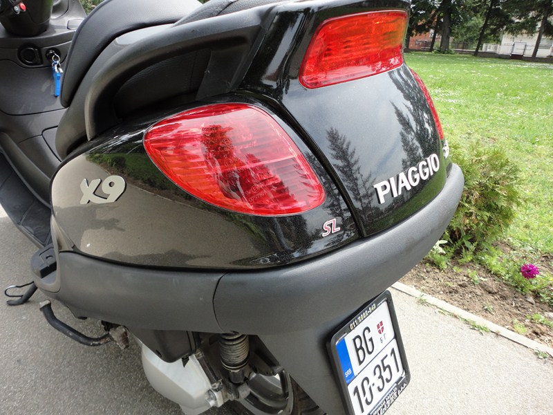

  8. Evo i mene, Piaggio X9 250sl 2004 god.
  9. Cao, neki sam perio vec na forumu, pa je red da se predstavim zajednici... Vladimir Petrovic iz BGD-a, vozim Piaggio X9 250sl. Skroz je dobra prica BJB moto zajednica!!!! Pozdrav SVIMA, posebno BJB Maxi Scooter Club-u
