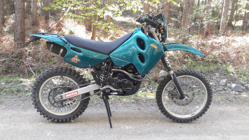

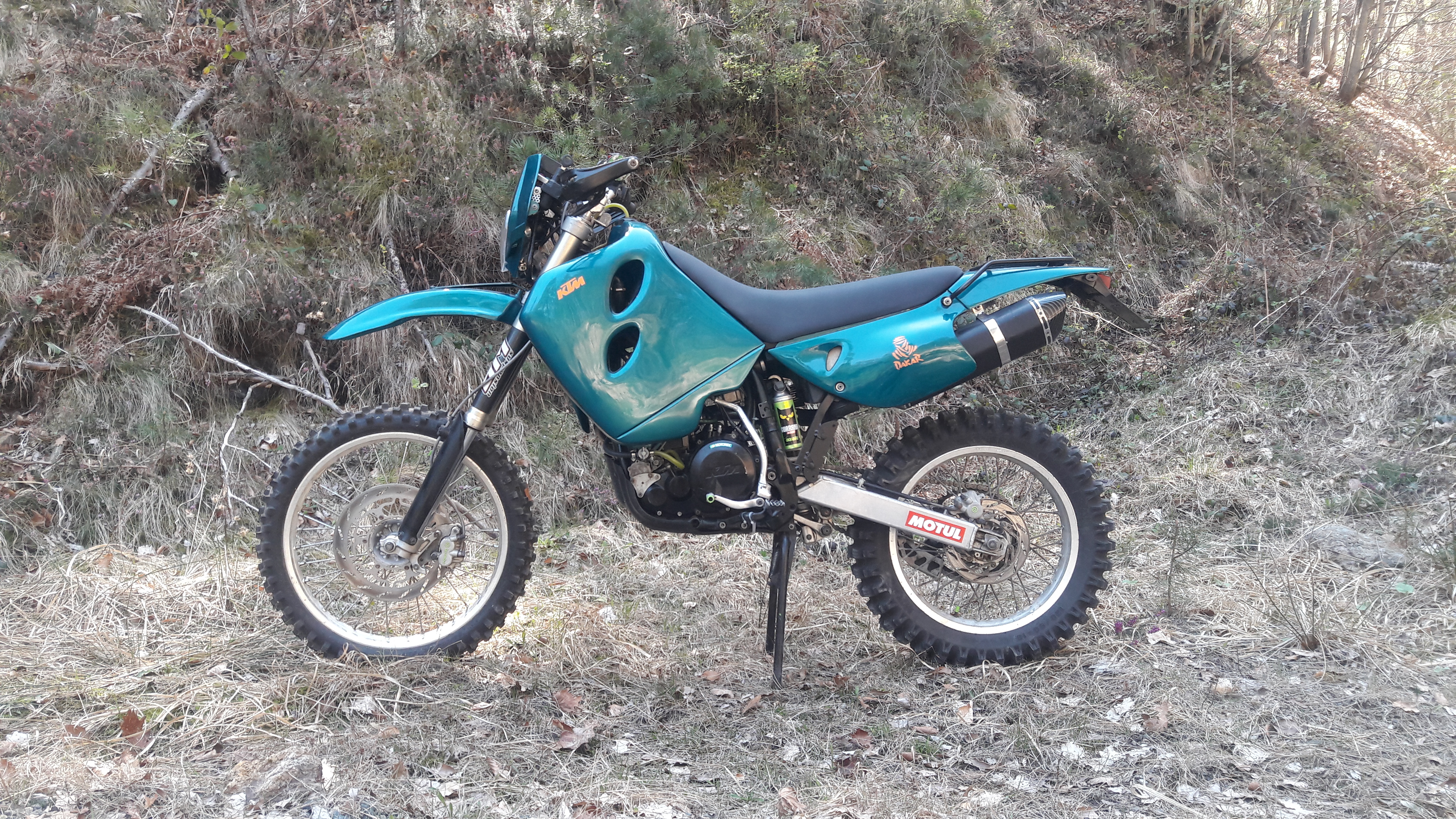

Bilo je takodje poteskoca na kraju,i ispostavilo se da nov dihtung nije uredan,sve bilo na kilazu stegnuto,glava ,cilindar poravnati,nov athena dihtung i izbacivao je vodu na odusak hladnjaka,tj kompresija je prolazila u rashladni sistem. Zamjenio sam dihtung i postavio elko ktm org i nakon toga sve je normalno bilo.
9Motor sam ofarbao,svi lezajevi,semerinzi u masini,tockovima,klip,sublina,nova klipnjaca,gumice ventila,magnet,vodena pumpa sredjena ,semering,lezajevi i propelerdosta i para i truda ulozeno i nasut je motul 5100 10w50. Ovaj model takodje kao 640 ima ulje u ramu i dva uljna filtera i ventilator fabricki,model je bez akumulatora.
Nabavio sam ktm 620 1995godina pokvaren,tacnije radilica je stradala. Slijedilo je rasklapanje do zadnjeg sarafa kompletnog motora,zamjena svega sto je bilo potrebno. Motor je dosao u kutijama bukvalno.
Odradio je proces razrade propisno,sada je u njemu trenutno silkolene pro4 10w50,odlicno ulje.
Nije me dugo bilo,evo da postavim slike zavrsenog motora,druzili smo se citavu proslu sezonu i odlicno se pokazao.
