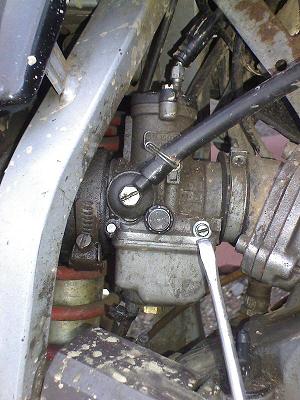

Juce sam odvijao jedan saraf za stelovanje ne znam cega neko kaze mjesavine, a neko kaze vazduha i motor je isao 2 puta bolje. Sve sto sam ga vise odvijao motor je bolje vukao u malim obrtajima. Mislim da je za stelovanje vazduha pa cu ga morat otvorit da mu spustim iglicu bar 1 zub nize da mu smanjim protog goriva,a ako se ne slazete sa tim kazite mi sta drugo da uradim?

pa nista onda ga samo tu presteluj i vozi dalje  ;) ;) ;) ;)

Klizaci, kontrola gasa, tj povuces rucicu brzo i on prelije i muca ili se gasi,jel tako? A jel dize obrtaje ravnomerno bez mucanja kad mu polako dodajes gas?

Da kad mu i na leru odvrnem gas odjednom on se zagusi hoce da se ugasi, a kada se zagrije onda je malo bolje. Ne radi mi obrtomjer a ovako po zvuku koliko ga poznajem dobro dize obrtaje ne muca

ja imam isti takav karb na cagivi , samo odvijes taj sraf u koji ide crevo za gorivo i skines taj okrugli pipak ceo i tu imas mali filter i ocistis sve i iza njega jer se tu nakupi dosta prljavstine , cesto mi se to desavalo...

E ovako. Znaci treba mi neko ko se dobro razumije u karburatore jer je problem sledeci
Motor pali super, na leru radi super turiram ga isto radi super, sjedem na njega usaltam u prvu, da krenem on se zagusi nekad se i ugasi izgubi snagu. Znaci na velikim obrtajima radi super a na malim ima neko gusenje. Skidao sam filter vazduha i probao bez njega i ista stvar.

Ma koliko suludo zvucalo problematika karburatora za motore sa jednim cilindrom se u nekom pogledu drasticno razlikuje od vise cilindricnog motora.
Ne mislim na teoriju vec na praksu.
Elem, posto imas jedno opaljenje na dva okretaja radilice onda ti se problemi manifestuju drugacije nego sa 4 opaljenja.
Pre svega obrati na iygled izduvnih gasova, oni ti govore mnogo vise nego sto ocekujes.
Svaka pojava crnog dima je visak goriva, sto znaci skidaj filter za vazduh, steluj nivo, spustaj iglicu na siberu ili smanjuj glavnu diznu
Ako crnog dima nema, skidaj karburator proveravaj kanal prelaznog hoda (ultrazvucna kada je pozeljna, a pre toga zameni svecicu sa za nijansu hladnijo ili toplijom u zavisnosti sta imas u motoru trenutno.
Boja svece ti moze reci takodje jako mnogo, ako je skroz bela to znaci da imas premalo goriva , to dizi iglicu sibera.
Ako je sa bojom svecice sve u redu, pretpostavka je imas problem sa dotokom goriva u karburator, ili postoji neki fals vazduh na usisnoj gumi ili karburatoru.
Kad sve to ispucas jevi se da cujemo da li je problem tu ili je nestao...
