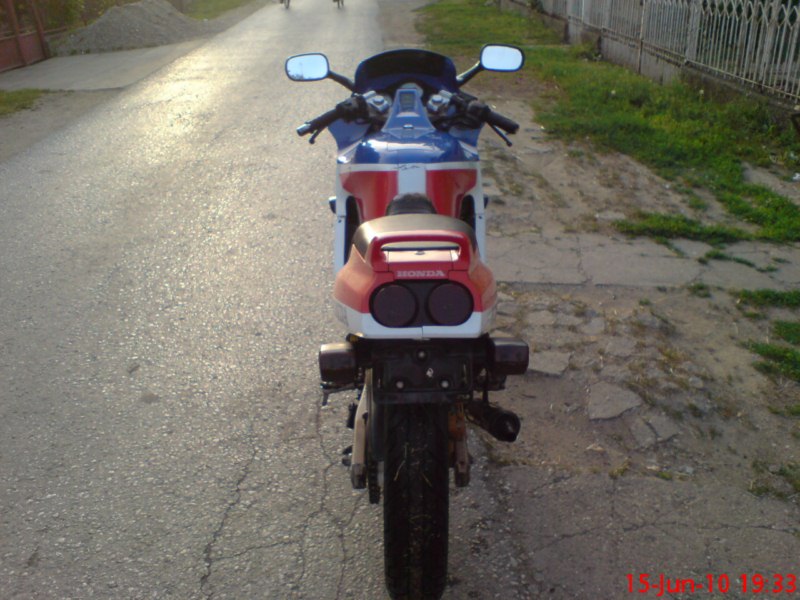

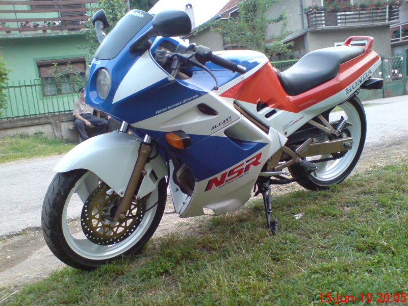

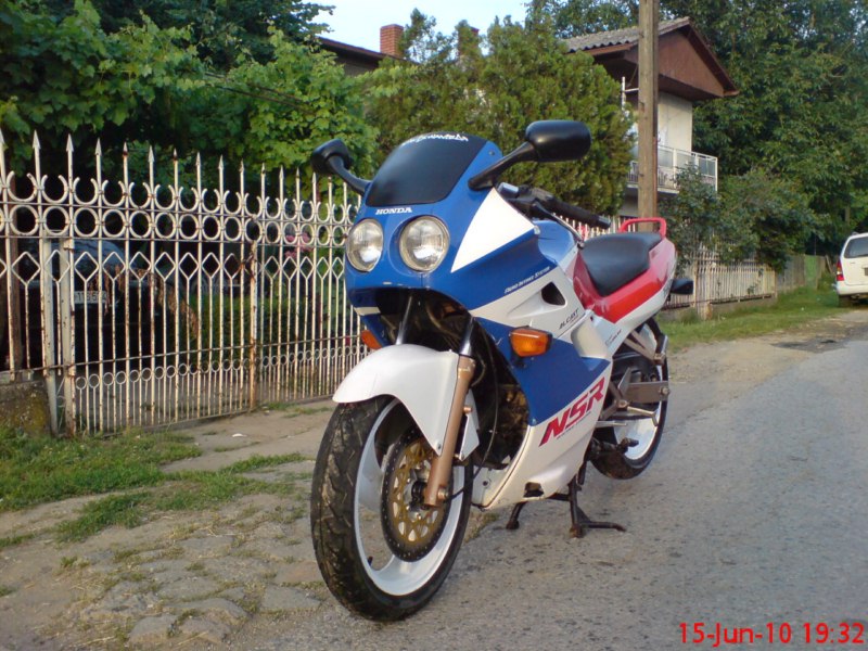

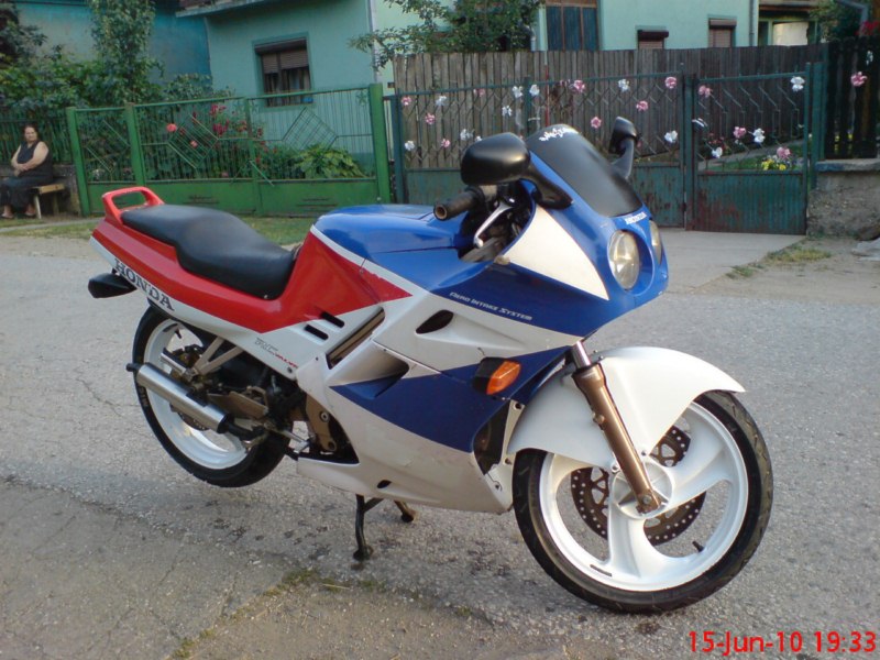

  7. Na prodaju Honda NSR 125, 90 - to godiste, presla oko 20000 km. Neregistrovana je, ulje menjano, akumulator nije nov ali je odlican. Motocikl je po principu sedi i vozi, jedino ulaganje je registracija. Cena je 900 evra ali nije fiksno a moze i zamena za auto iste vrednosti ili auto + vasa doplata ili za motocikl vece zapremine mada bi mi vise odgovarao auto. E sad, vi zovite pa da vidimo sta imate. Sve je stvar dogovora. Ovo je oglas poznanika iz kraja i za sve detaljnije informacije najbolje bi bilo da njega kontaktirate licno. Njegov broj je: 060/4747-222 Milos
