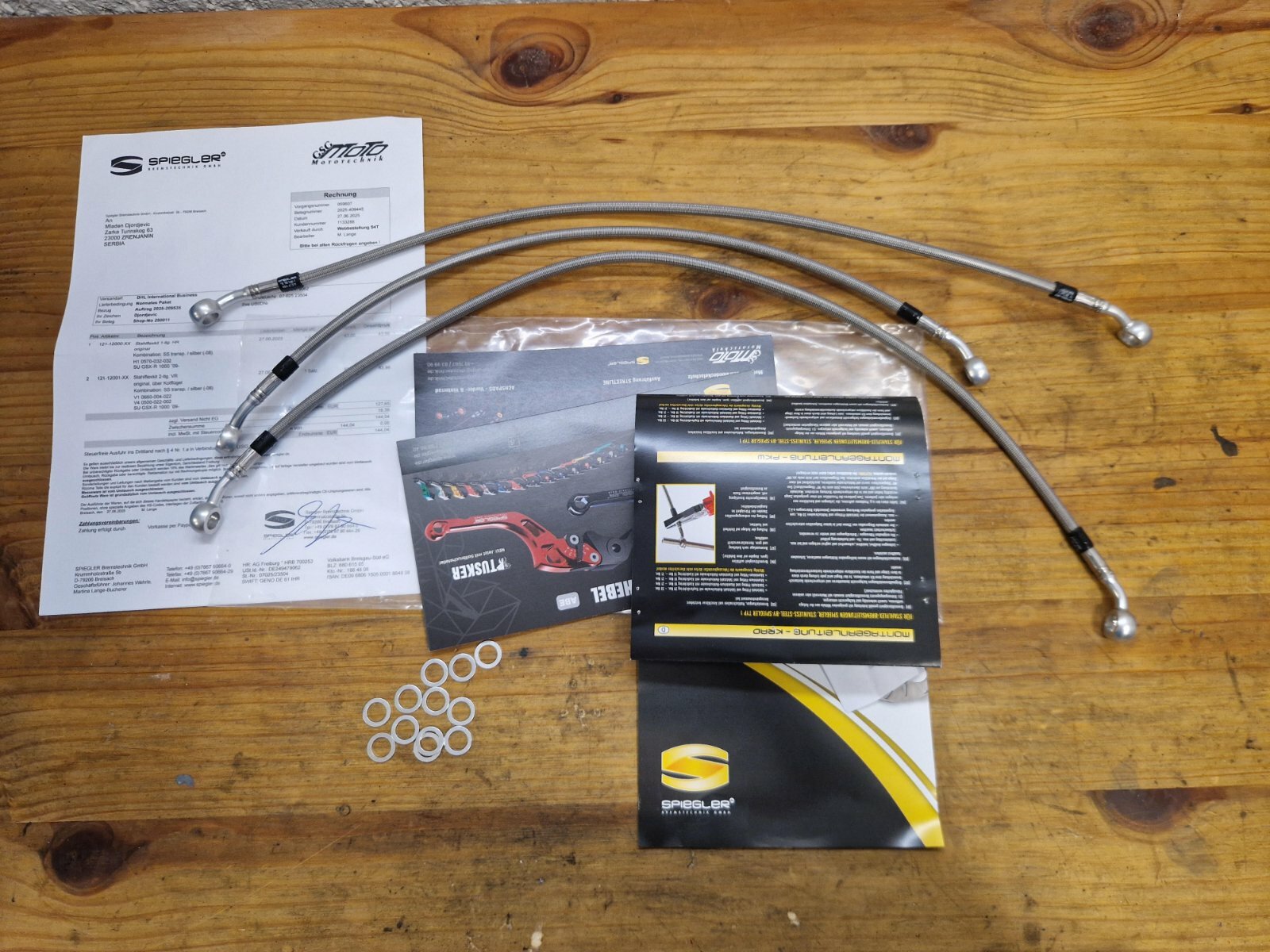

  2. Nova kociona creva, porucena greskom. Za Suzuki GSX-R 1000 2009-2011, mada bi trebalo da odgovaraju i na ostale GSX-R modele koji imaju Tokico radijalna klesta. Prednja 100e, sve u kompletu 150e
