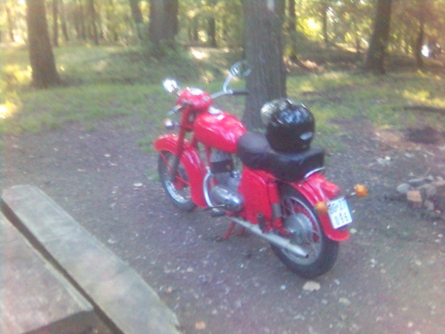

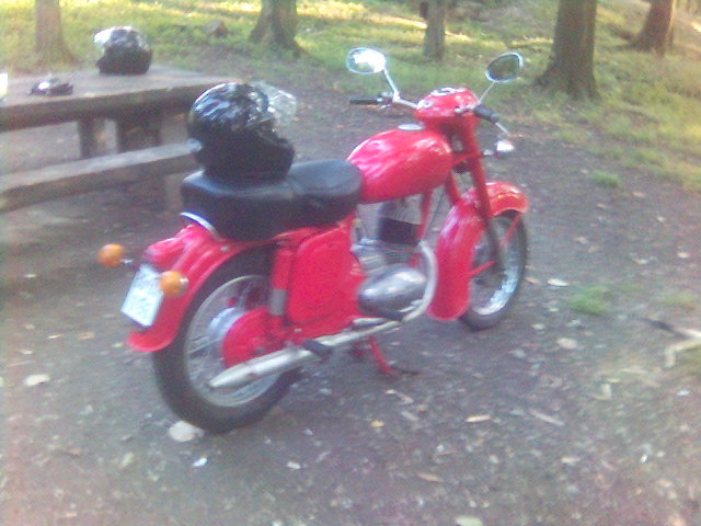

  19. Aman
    JawaMania
    Evo i slika jawe
  20. Aman
    JawaMania
    Od 175 ccm je karburator procitao oznake!!!
  21. Aman
    JawaMania
    Hvala pogledacu danas pa javljam sta sam procitao,jos jednom hvala puno!!!
  22. Aman
    JawaMania
    Kako to konstatovati? Hvala petar pan na informacijama!!!
  23. Aman
    JawaMania
    Da krenem iz pocetka ja sam kupio Jawu cz 175 od Goluba sa foruma,motor je bio rasklopljen farban sklopljen i registrovan! Nastelovano mu je paljenje zamenjen akumulator,varnicu baca plavu i sve se normalno ponasa,lepo pali ide dok se ne dovede na veliki broj obrtaja onda pocinje da trokira pocinje mnogo da dimi iz auspuha,ja predpstavljam da treba da uzmem manje dizne ali ne bih znao koja mi oznaka treba,posto sam kontaktirao Mikija i ne zna ni on.Takodje da napomenem da su ciscenji prigusivaci u auspuhu!!! Unapred hvala na sugestijama!!!
