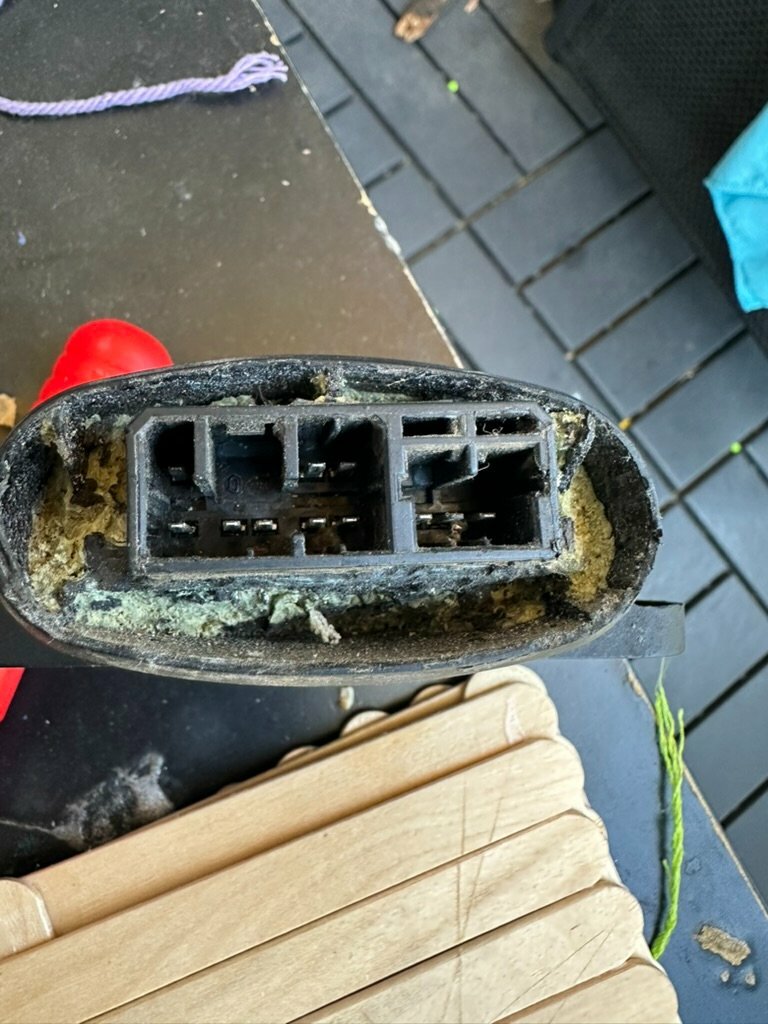

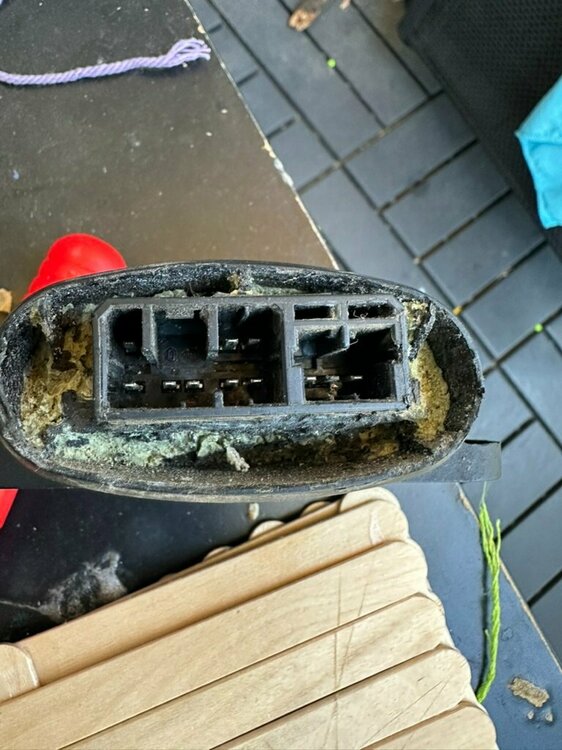

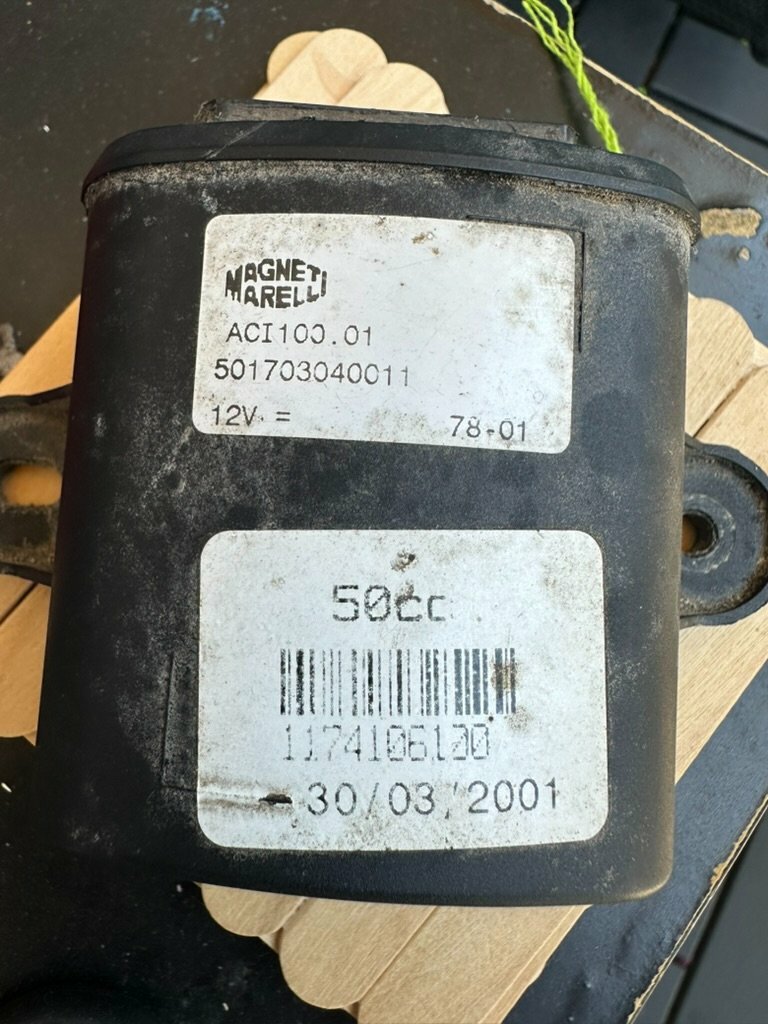

  4. CDI je problem, sve ostalo radi kako treba. Gledao sam oglase i nema niko, vidim na ebay-u ima dosta neki zamenskih koji rade i bypass za kod kljuc. Ima li neko ideju gde mogu da nabavim, ili link od preko da uzmem. Nadjem ove: Unrestricted Racing CDI Peugeot Speedfight MK1 MK2 50 100 50cc 100cc ACI100 | eBay WWW.EBAY.COM Will fit Peugeot models with original CDI numberACI100-ACI100.02. You will use the larger of the 2 connectors, the smaller is no longer required. CDI Speedfight 2 Immobiliser ACI100 ACI100.01 for Peugeot Chip Key Bypass | eBay WWW.EBAY.COM CDI Igniter for Peugeot Speedfight 2 100cc ACI 100.01 100.02. Application: Peugeot Speedfight 2 100cc. Type: CDI DC 12V. We will try our best to help you solving the problem for you. No... ali moj ima jos 3 pina sa strane u drugom konektoru:

  12. Pozdrav, zet ima skuter iz naslova. Samo se odjednom ugasio u voznji i vergla brzo, ima varnica, stavljen nov kabal i svecica. Ima vodeno hladjenje ako je to bitno za nesto. Mi mislimo da je nesto oko alarma/cdi ili sta vec. On je pricao sa par ljudi rekose mu da moze da se zaobidje taj alarm i kod kljuc da se menja brava, pa pre nego sto se bacimo na to da pitam ovde, sigurno ima dosta iskusnijih.
