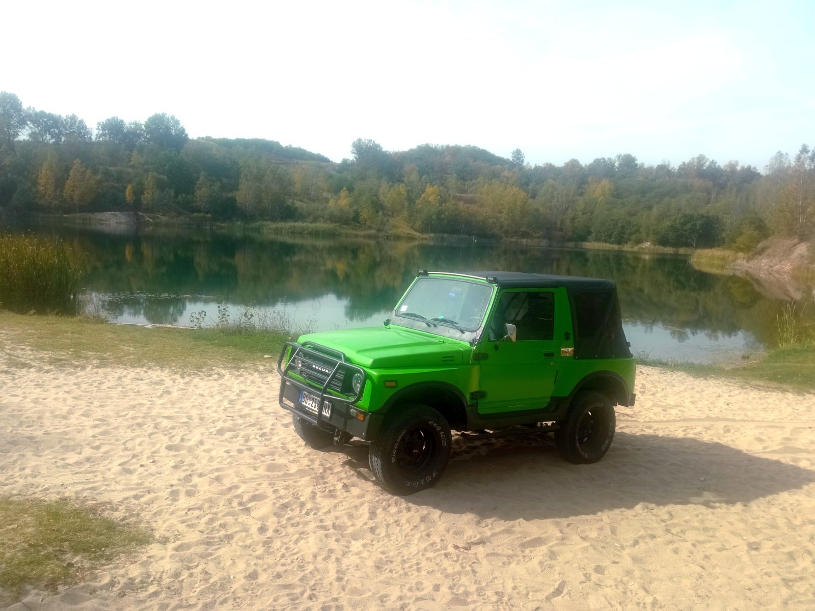

  6. Jako zanimljiv putopis. Iskreno imao sam i ja neki takvu zelju ali citajici sve ovo mislim da je ovo za sada ekstremno za mene. Sem motora ja takodje vozim i Suzuki Samurai (dzip ) i vise mi se svidja da takav put prodjem sa njim nego motorom ali je za njega ipak to dalek put. Inace nisam ocekivao od V stroma takvu svestranost posto je ipak to tezak motor ali ocigledno da je on sposoban i za takve avanture. I jos jednom se potvrdjuje ona narodna " Boj ne bije svijetlo oruzje vec boj bije srce u junaka.
