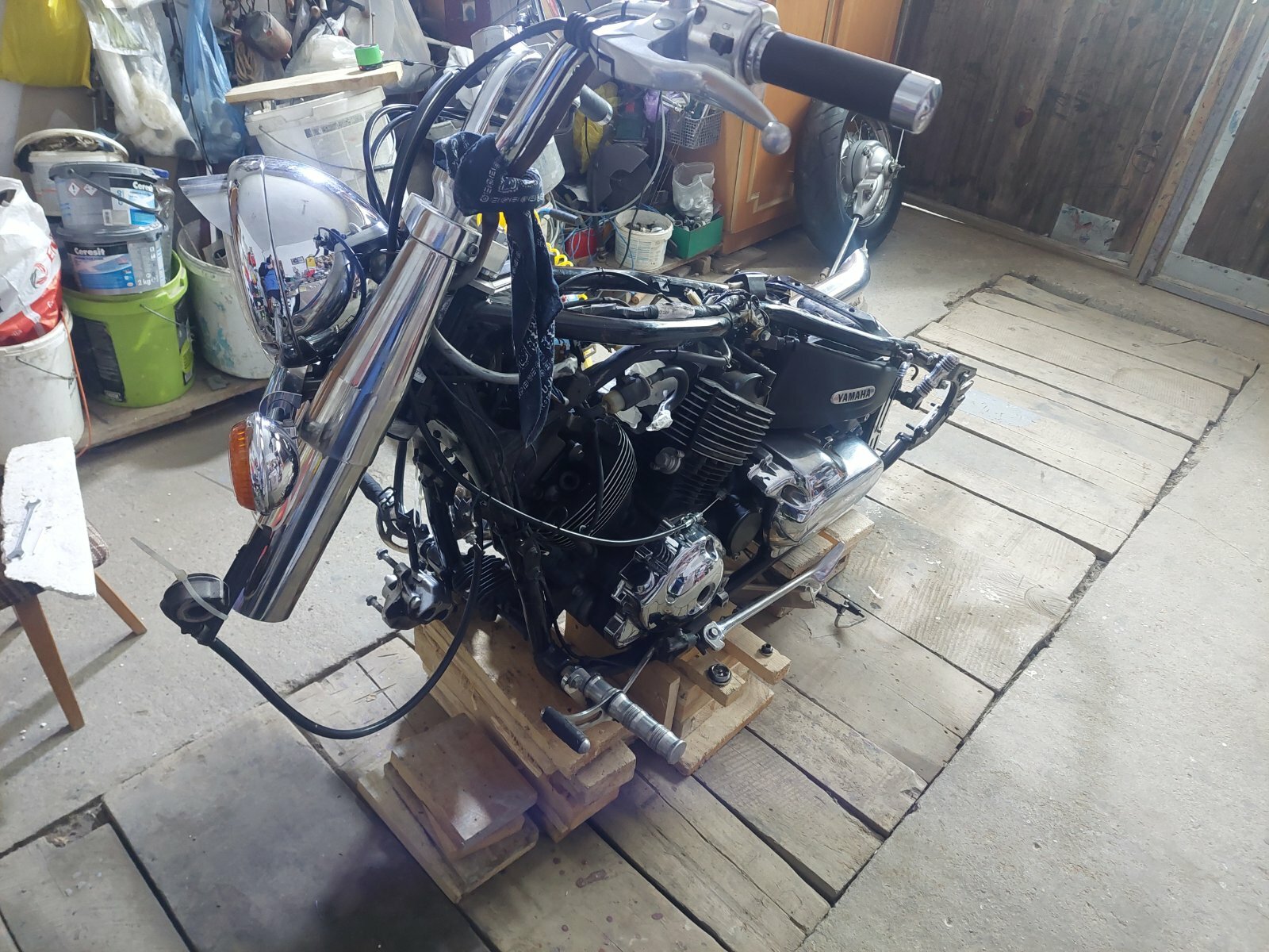

Na kraju sam prodao Dragicu . Sve sam sredio na njoj i shvatio da motor nije za mene. Tip top je. Nadam se da ce se drugi vlasnik lepo navozati sa njom.Kupio sam joj nove gume,akumulator, regler.. Nije mi punio akumulator, namotaje(Nove imam nisam ih montirao ako nekome treba,prodajem ih) , kupio sam fabricki auspuh (i on je na prodaju) . Semering kardana sam zamenio( porucio sa Ebay-a posto ovde nema) , remontovane su vile prednje. Bas sve sve sve je uradjeno za sebe ali eto.. Ako nekome treba neka informacija u vezi Drag stara neka me slobodno kontaktira. -

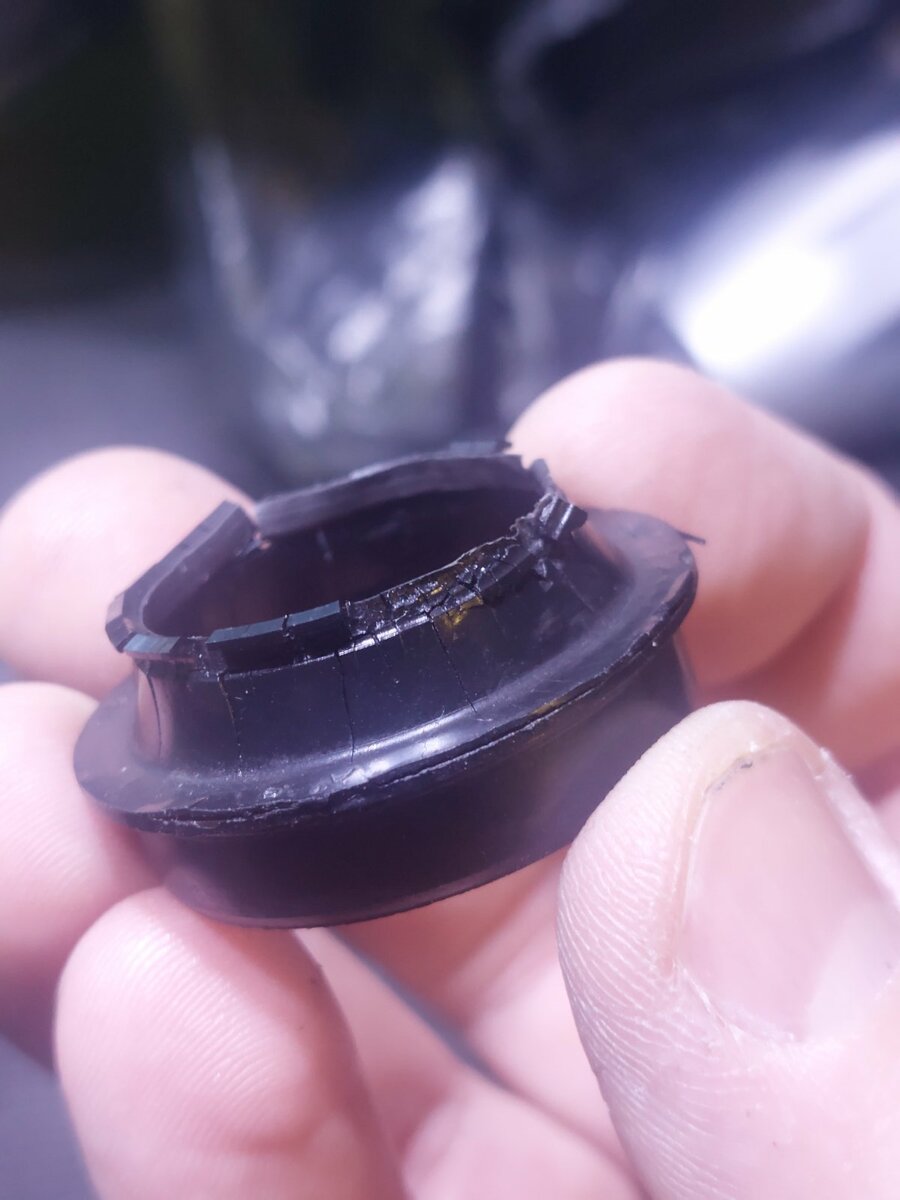

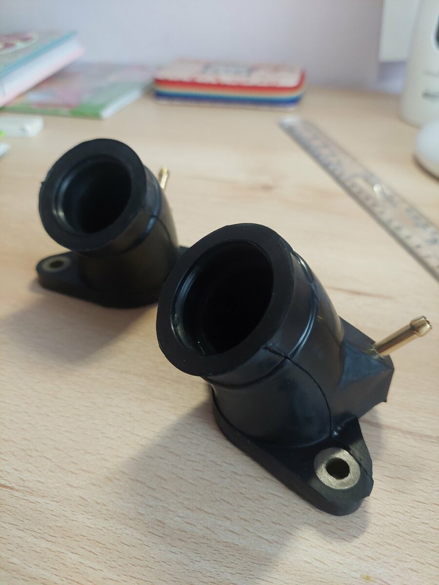

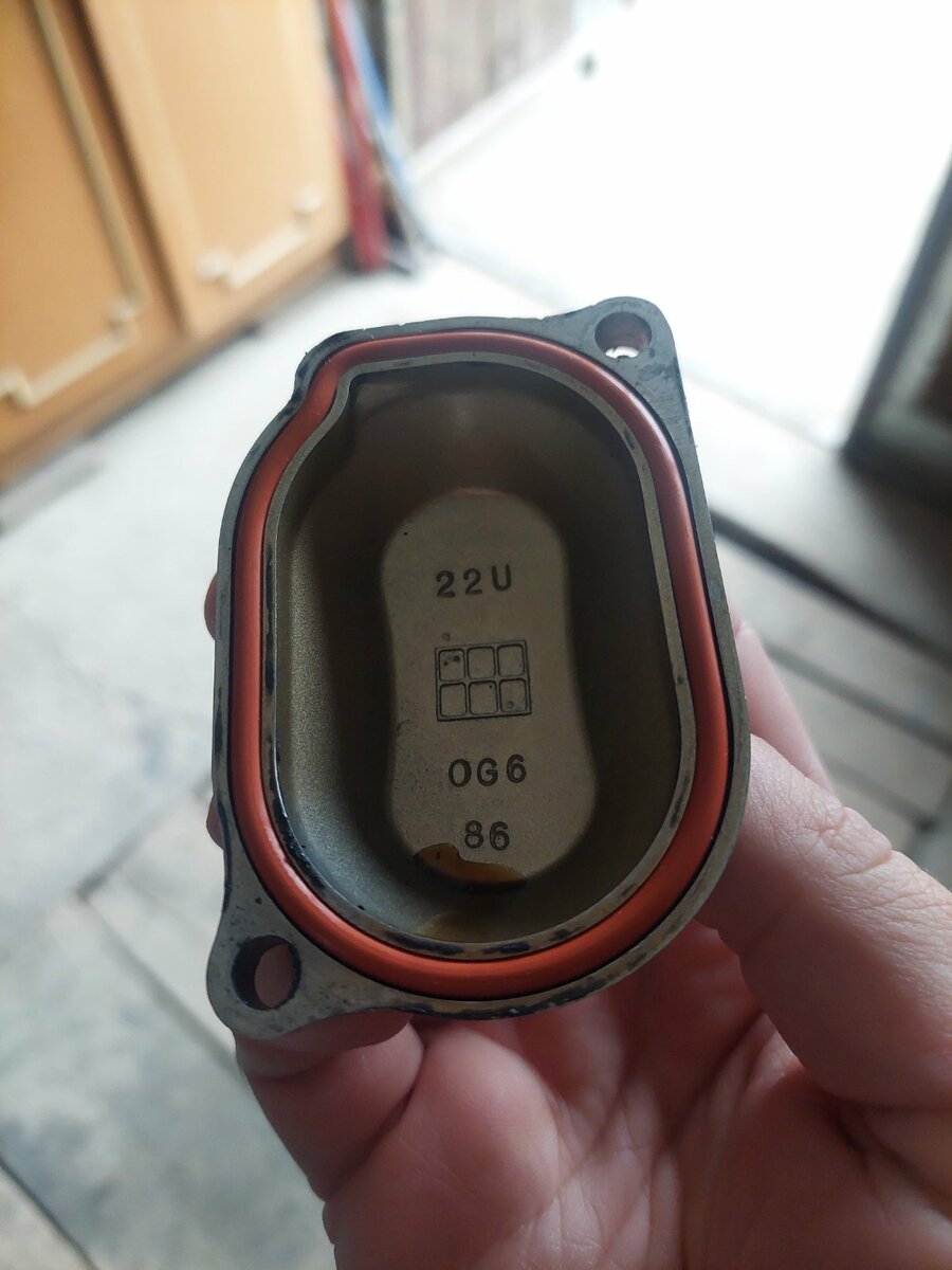

@zhexNikako da pocnem Sto problema,sitnih za sad ali se nakupilo. Falilo mu je ljubavi Bez mog druga @NoX2SRkoji je svoj motor u sraf rasklopio sam ne bih krenuo Neutral switch slinavi, problem oko gumica i cekanja delova. Stavio sam silikonske da duze traju i napravio sam parce flaha da se bolje stegne. Od delova ovde nema nista, sve se porucuje.. ceka ,jako smara to.. poklopac kod neutral switch-a sam jedva skinuo korodirao je ,ociscen je i ofarban. Naseo sam na pricu od prodavca motora, kupio sam ga ali kao sto sam vec napisao, ima dosta sitnica i delovi se cekaju. Ovih dana stizu nove informacije. -
