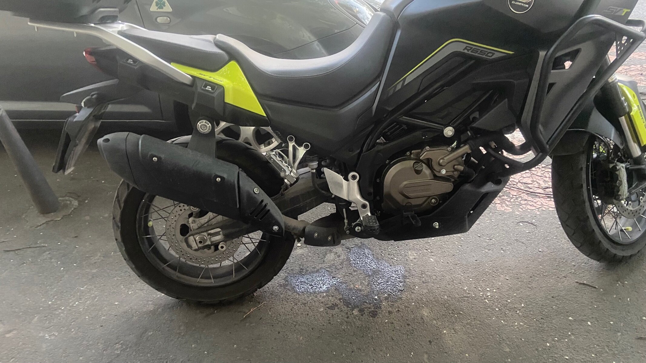

Jedino objasnjenje je na redovnom servisu na 5k km, pre 15-ak dana. Da je od pocetka bilo previse iscurelo bi ranije...
Update: dijagnoza - sipano previse rashladne tecnosti. Ispustilo visak, kazu nema nikakvih posledica.

Ja sam imao situaciji u subotu, kad sam se vratio sa puta. Odvozao nekih 200km, ugasio motor i u tom trenutku samo se izlila neka tecnost ispod motora i zadimilo jer je poprskalo i motor koji je bio vreo. Drugar rece da je najverovatnije otislo crevo za antifriz, tako da cekam da vidim kad mogu da ga oteram u servis. inace presao sam 5000km, odradio servis na 5000km pre desetak dana, ali eto…
