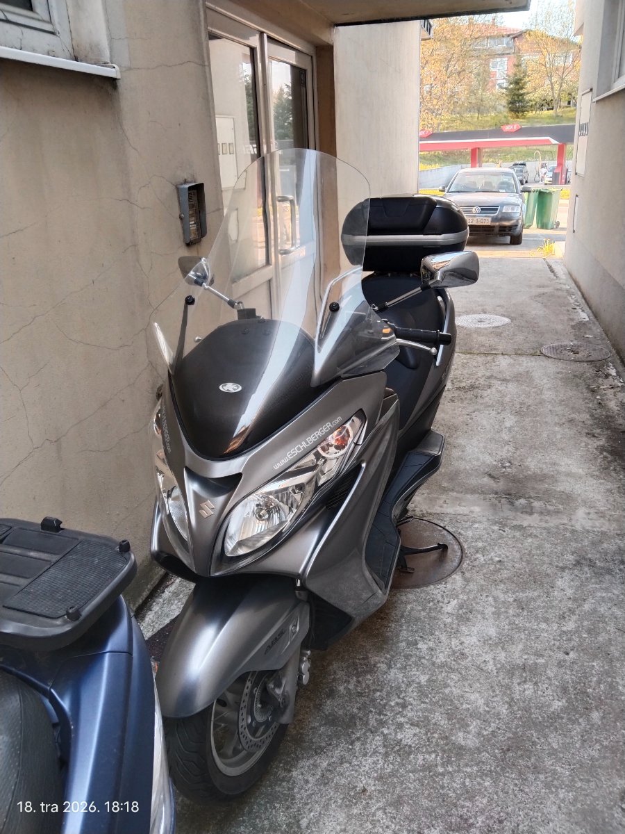

  1. Pozdrav kolege , budimo se iz zimskog sna .... ispisano je sve što može biti ispisano o našem čuvenom Bugiju na ovim stranicama, čak i više. Trebao bi plastike za 2008 400 , moje su ispucale ...mogu još...vjerovatno će i ostati na njemu , ali da imam u rezervi Obloge nogostupa donje , plastika na kojima su farovi (koliko toliko da je mogu povariti), pa ako neko ima za poklon , prodaju ili samo da ih se dočepam neka se javi
  2. Samo polako i sigurno sa Burgmanom do 100000. Niti mi trebaju ekrani , ni grijači siceva ručica , crash barovi , ABS, ESP, a kad ga operem lijepo izgleda , čak i sa oronulim plastikama. Moj plan je da ga teram dok ide pa taman to bilo još 10 godina Ako ima neko viška plastika , šarafa ,a da mu baš ne trebaju , po mogućnosti ispravnih rado bih ih otkupio.

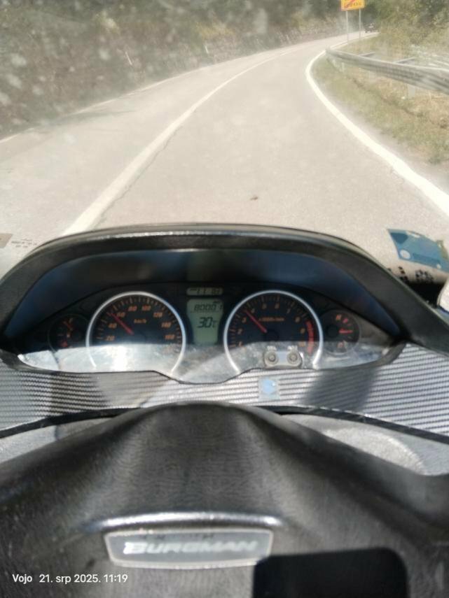

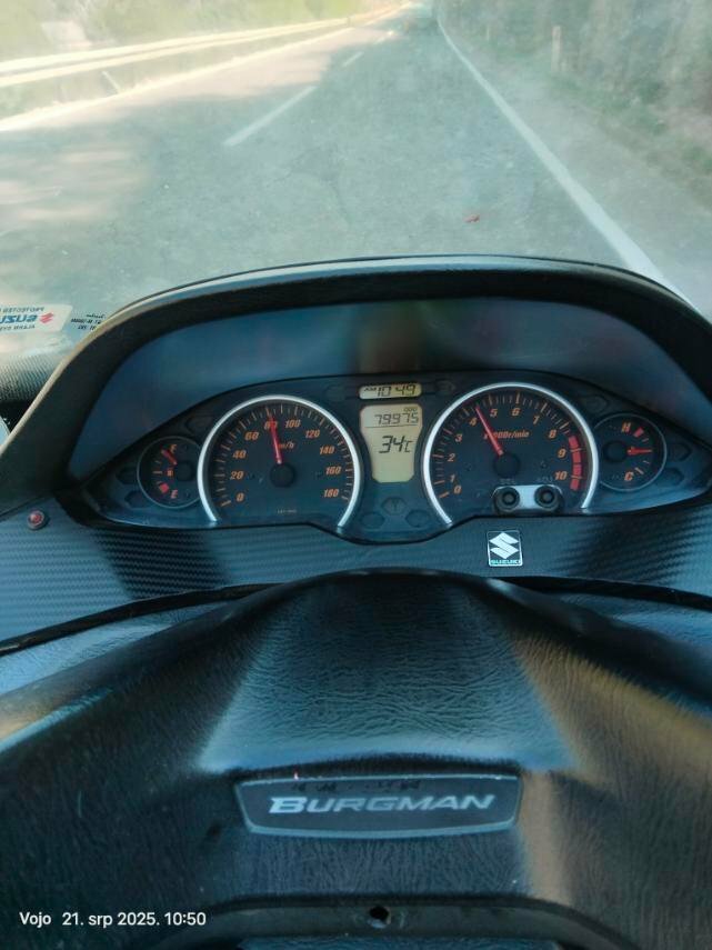

  6. Probaj ti svoj .... Na ovim obrtajima ovom brzinom....ili da ti kažem drugu opciju
  7. Ma nije problem...što možda laže , a šta ćemo ako ne laže
