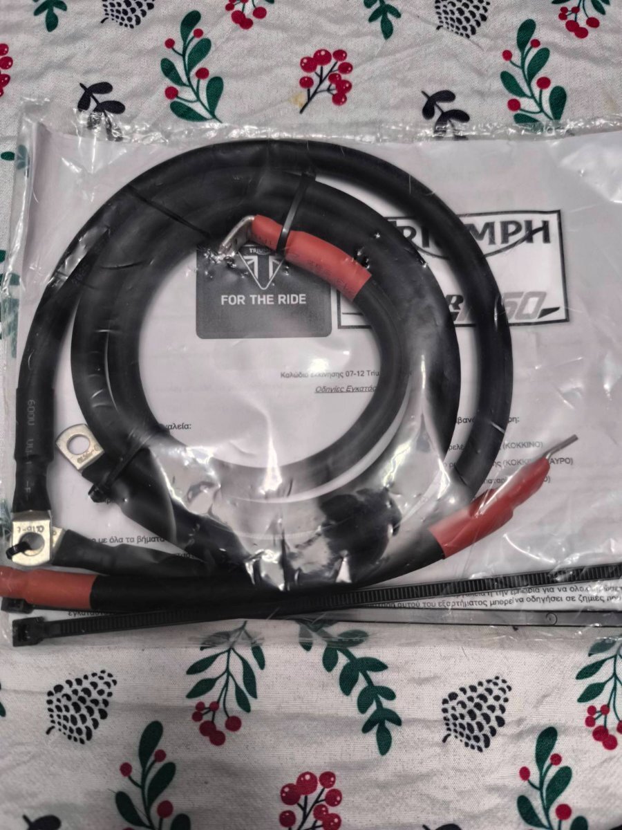

  2. Iskreno, nisam skontao na sta mislis tacno kolko izadje. Ako mislis na kablove, oni su kostali oko 100e sa shippingom na ebay-u.

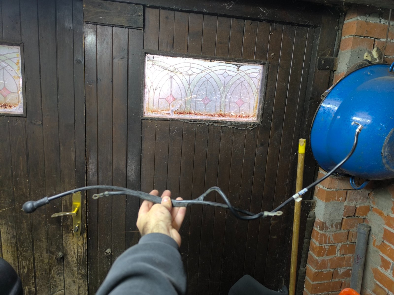

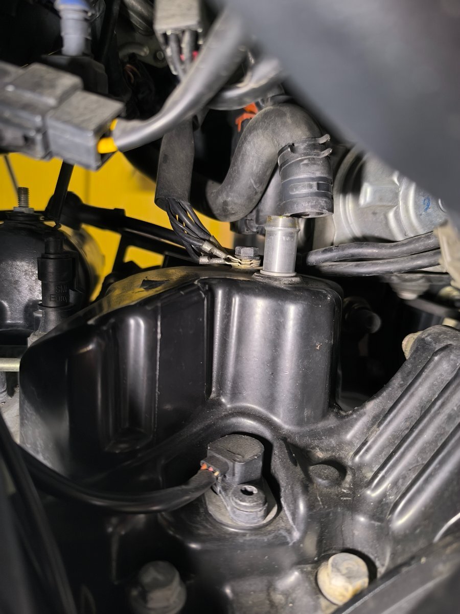

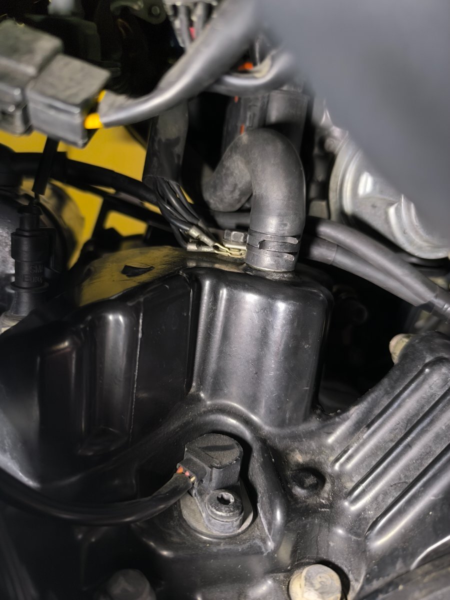

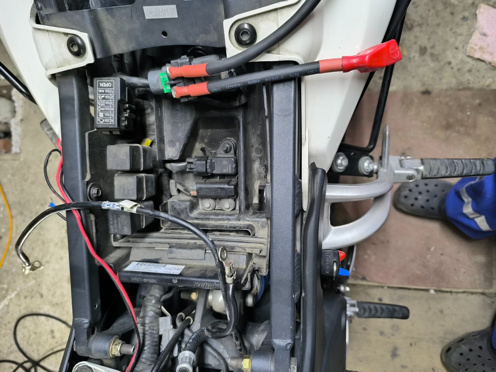

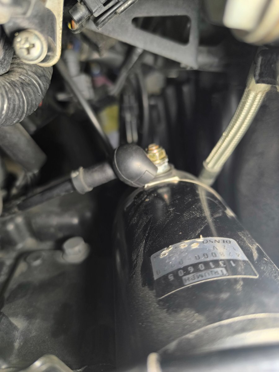

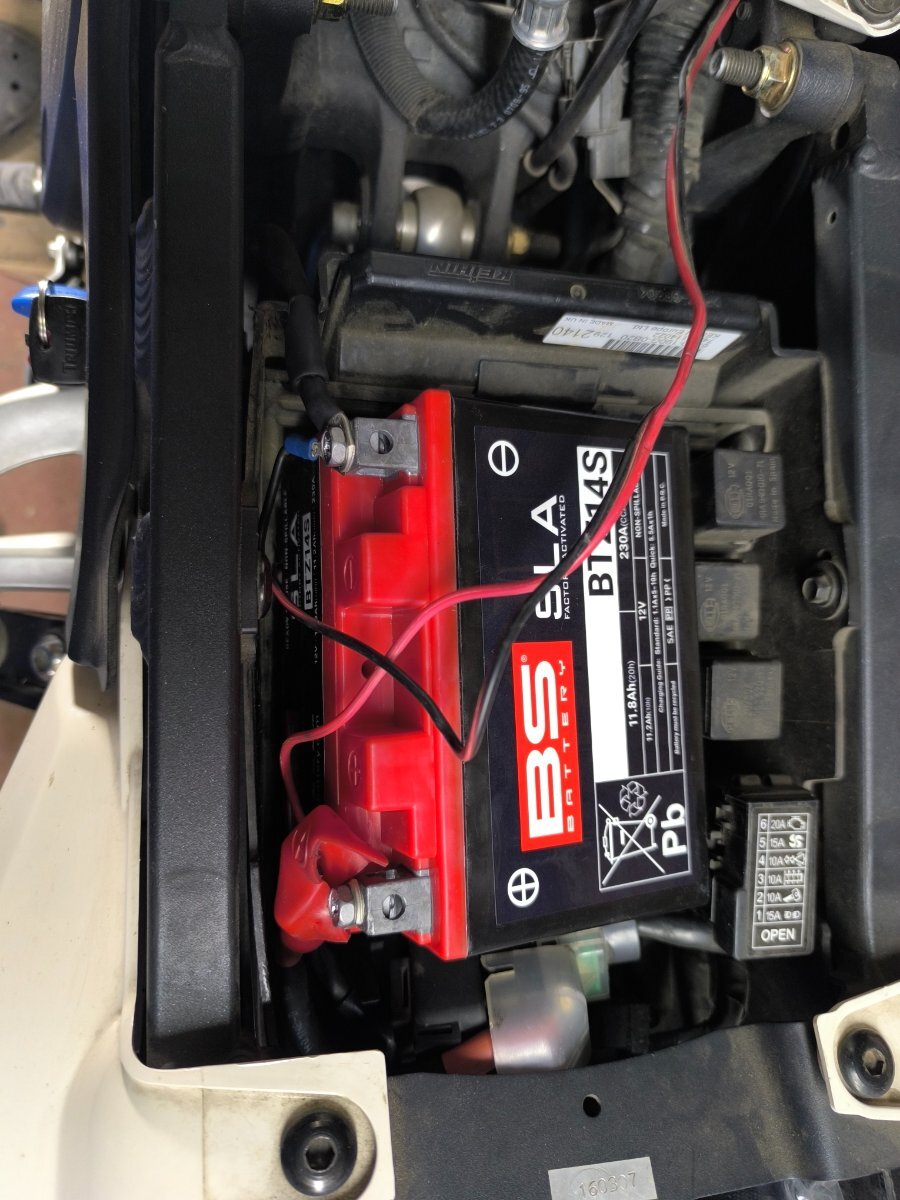

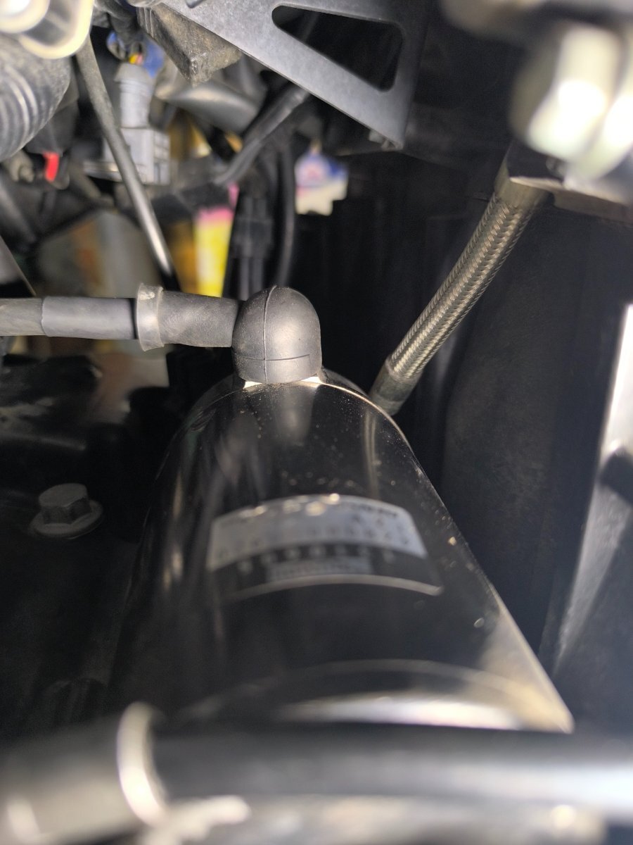

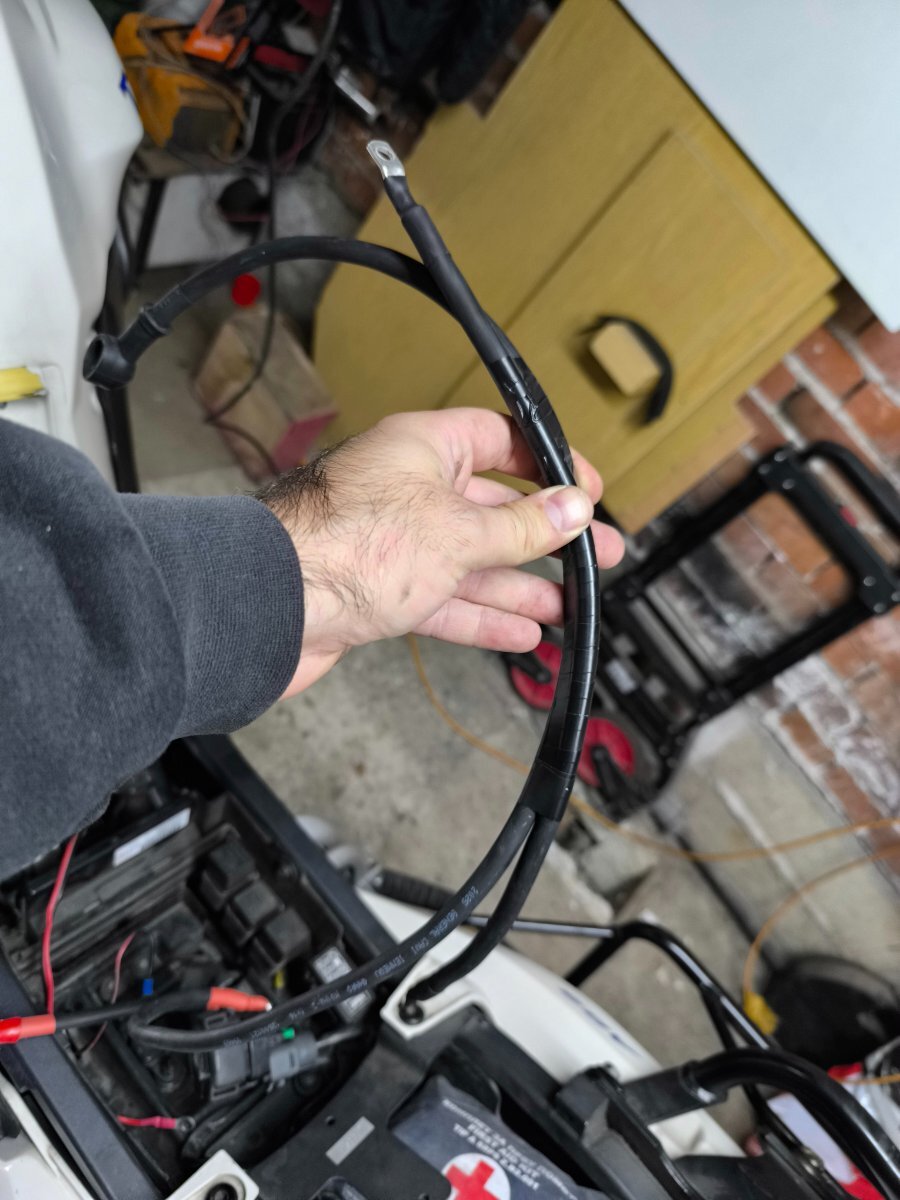

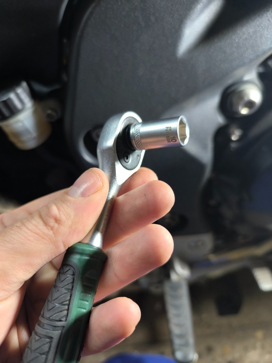

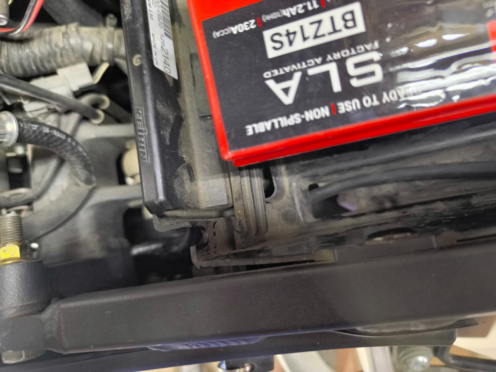

  3. Danas sam zamenio kablove. Nista preterano komplikovano, ali mora lagano. Cirka trajalo 1h sa pauzicama. Dobra stvar je sto ne mora da se skida rezervoar. Evo par slika i objasnjenja na sta treba samo obratiti paznju. Bilo bi pozeljno da se ima ovaj mali set,za laksi prilaz srafovima, 10mm. Bitna stvar ovde je da se ne zaboravi da se sa starog kabla skine ova gumena zastita i prebaci na nov. Sa druge strane je potrebno skinuti ovo crevo da bi mogli doci lakse do srafa. Bitno je da svi kablovi koji dolaze odozgo moraju ostati tu i da ih ne zaboravimo vratiti nazad kad budemo stavljali nove kablove, ovo je zemlja inace. Ovako to izgleda kad se isvuce napolje, stari kabl. Ja sam izolir trakom isto spojio kao sto je na starom kablu kad sam ubacivao nove. Kako izgleda nakon motaze, opet da naglasim da se ne zaboravi gumena zastita pri motazi novog kabla. Vracena zemlja i crevo. E sad, na ovoj slici se vidi kuda kabl treba da prodje da bi dosao na minus na akumulatoru. Meni je falilo tipa 3mm da to bude kako treba i da ne bude previse zategnut. Tako da sam ja ovaj prorez malo jos izdubio na dole da ima prostora kad legne akululator na svoje mesto a kabl moze da ga prati kako treba. Ovako to izgleda na kraju. I prvo paljenje posle montaze, motor skroz hladan naravno.
