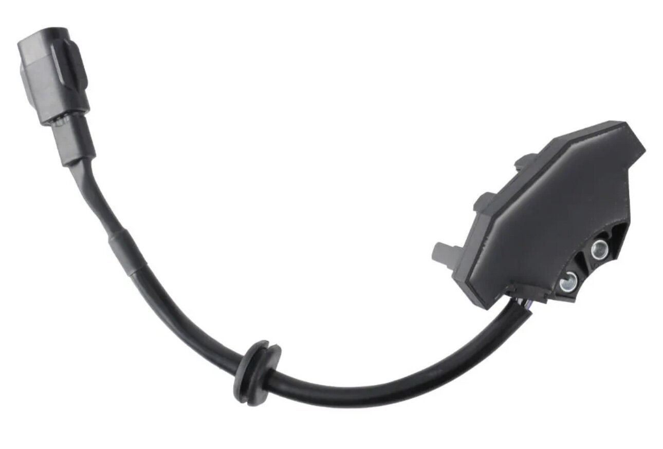

to je ovaj deo, nov original.. Imaš tu OEM NUMBER, da ga potražiš po drugim mestima. Order sensor, unit of Yamaha, article number 1PHH37560000 at PartsRepublik.com PARTSREPUBLIK.COM Order your sensor, unit from Yamaha here, with article number 1PHH37560000. We supply original Yamaha spare parts for...
BlueMan_86 je počeo da prati Probna dozvola za A kategoriju and Yamaha aerox 2014 gubi snagu u toku vožnje
Zameni svećicu i kapicu – najčešći i najjeftiniji uzrok. Proveri CKP senzor i stator greške (error 12) – očisti kontakte, proveri kontakte konektora. Pregledaj vakum creva, prirubnice i usis zraka – traži pukotine, labave spojeve. Test kompresije i semerinzi – posebno kada je motor topao. Proveri dovod goriva i karburator – filteri, creva, vakum pumpa. Servisiraj CVT sistem – očisti varijator, proveri rolnice i remen. Ali, po svemu što si rekao da je uradjeno, jako lako može biti "CKP senzor (senzor položaja radilice)". Error 12
