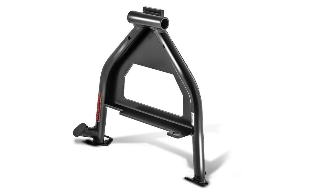

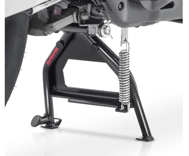

  1. Postovanje , zelim zavariti central stender za Hondu Transalp XL600 V , ako neko ima , moze li slikica sa centimetrima visine sirine itd detaljima ? moze na 0628443476 viber ili whatsup bilo sta , ima me i na fejsu gde god vam je lakse. Puno hvala , nemam 116 ili 140 eura da kupujem novo samo mi mere trebaju:)
