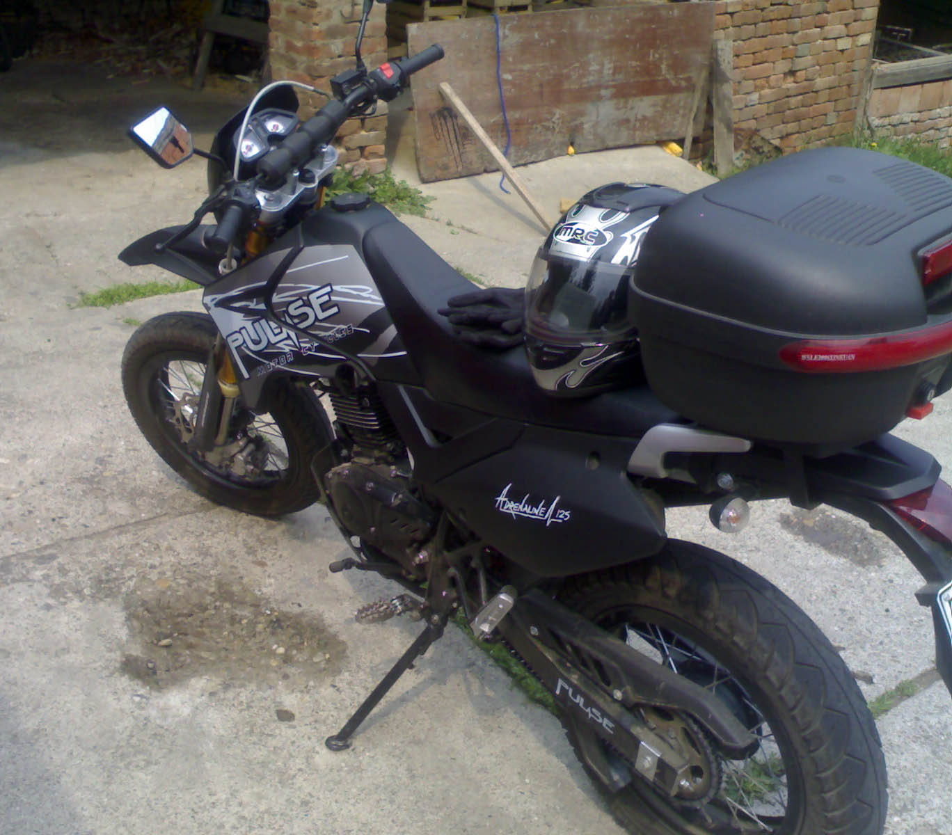

  17. Registrovan? Vlasnik? Prešao? Padao?......
  18. Prodato.
  19. E.....
  20. Registrovan do 08.07.2011. Prešao 10.550 km Bez ulaganja, prvi vlasnik. Cena: 850.00 € kofer, cerada i kaciga gratis! 0603010900
