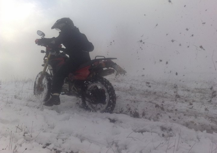

    evo nekih slicica jos dok je bio snijeg izvinite sto su velike slike
