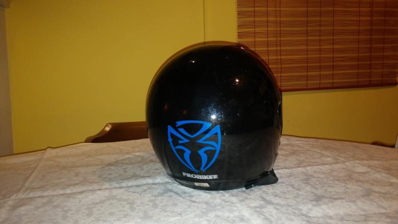

Nije u ocuvanom stanju, bas je dosta koriscena. Ima ogrebotina na kacigi i par sitnih ogrebotina i na viziru. Naknadno stavljen dodatak ispod brade, ugradjene slusalice... Imam i polovan rezervni vizir i mehanizam. 25€

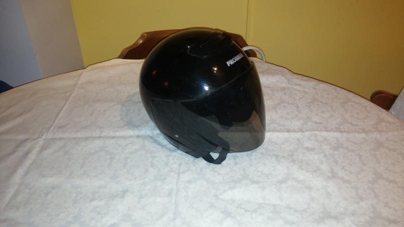

Na prodaju full face kaciga NOLAN GENESIS N61 u crnoj boji u odlicnom stanju sa par sitnih ogrebotina. Velicine je XL sto odgovara obimu glave 61-62cm, tezine 1500gr, sa dva otvora za ventilaciju na glavi i jednim na bradi. 40€
