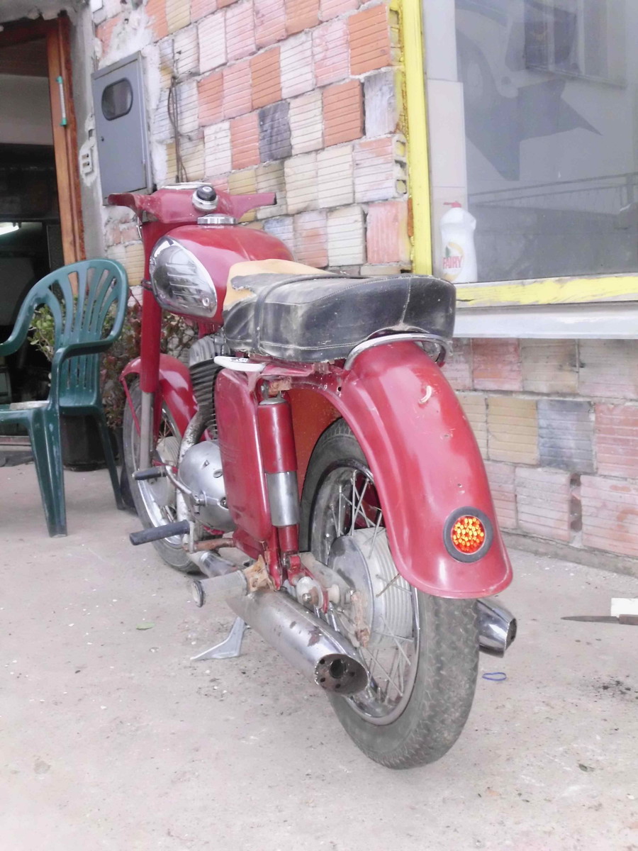

  1. problem sa pukotinom na bloku sam resio zavarivanjem i umetanjem male biksne. narucio sam sve lezajeve za masinu, semeringe i klip. Cilindar sam morao busiti jer je bio dosta los i narisovan. Radilicu sam skinuo od jednog drugog agregata, jer je bukvalno nova stavljena.
  2. na red dolazi masina. kada sam kupio motor agregat je bio skinut sa rama bez cilindra. klip je bio polomljen, cilindar ostecen, pola delova je stajalo u gajbici. Uocio sam i jednu naprslinu na levom bloku, na mestu gde stoji osovina po kojoj klize viljuske menjaca.
  3. posto je poliranje priveeno kraju, bacam se na sklapanje tockova. zice sam kako tako ispolirao, ne bas sjajno jer su u losem stanju. posle cinkovanja zica sledi montaza tockova i centriranje istih
  4. tempo, tempo. pocelo poliranje...posle smirglanja i smirglanja doslo na red finale. cetke masina i visok sjaj
  5. Iskoristio sam cirkular sa bor futer glavom da bih napravio polir masinu.. Cetke sam nasao od coveka koji je radio u polirnici jedne nase propale firme. imam krpenu i cojanu cetku. Isti mi je dao i pastu u stiku. sad smirglu u ruke i na posao...
  6. zamenio sam i stapove. sada je mnogo lepsa.
  7. kada su amortizeri na mestu Jaworka moze stati na noge. posto moje obruce nisam sklopio uzeo sam tockove od donora. Da sklopim nove tockove moram prvo ocistiti sve zice i ispolirati glavcine. Imam u planu da napravim masinu za poliranje kako bi sav aluminijum bio kao ogledalo....
  8. kada sam je oprao, prijatno sam se iznenadio. Hrom na viljuskam je bio u perfektnom stanju. Macije oko je bilo na mestu. soljice amortizera nisu sjajne ali su bolje od mojih. Od sest zadnjih amortizra sam sklopio dva, problem su mi bile gumice. Amortizere sam napunio Atf uljem. rade i nepustaju ulje.
  9. Zbog nedostatka nekih delova uzeo sam jednog donora. Nasao ga u jednom selu blizu mene. stajao 20god u podrumu. poceo lagano da tone u zemlju. masina je zakovala, fali sediste.... ostalo je tu. za 5000din mislim da nije losa kupovina
  10. pre nego nastavim, pocinkovao sam sve srafove federe i .... Cinkovanje sam placao 120din/kg.
  11. viljuske sklopljene i namontirane. stavljen je i prednji blatobran. ulje je sipano. testiranje tek kad stavim tockove
  12. Drumska lisica je iskopao negde nove semeringe.... evo i starih, nije im bilo spasa.
  13. biksne sam napravio od bronze jer nove nisam uspeo da nadjem. Semeringe sam uspeo da nadjem. sada je mnogo lakse, bez semeringa nebih nista uspeo. bili su losi. drug, koji je imao nekada cz, me castio sa starim vilama. spolja su zardjale, medjutim iznutra su bile kao nove.... bitno je da su cilindri bili kao novi(stajali su u ulju)
  14. odmah na pocetku sklapanja maler. polomio sam macije oko na zadnjem blatobranu. mislio sam da je plasticno,medjutim ono se rasprstalo u param parcad... posto su mi prednje vile bile u haosu... suve bez ulja, losi semerinzi, opruge polomljene, ventili unutar vila losi,biksne pojedene.... bacio sam se na reparaciju istih.
  15. da nastavim sa temom jer nezelim da zjapi nedovrsena. nakon dobrog susenja, delovi motora donesni u garazu i pocelo sklapanje. na ram je stavljena zadnja viljuska i blatobran
